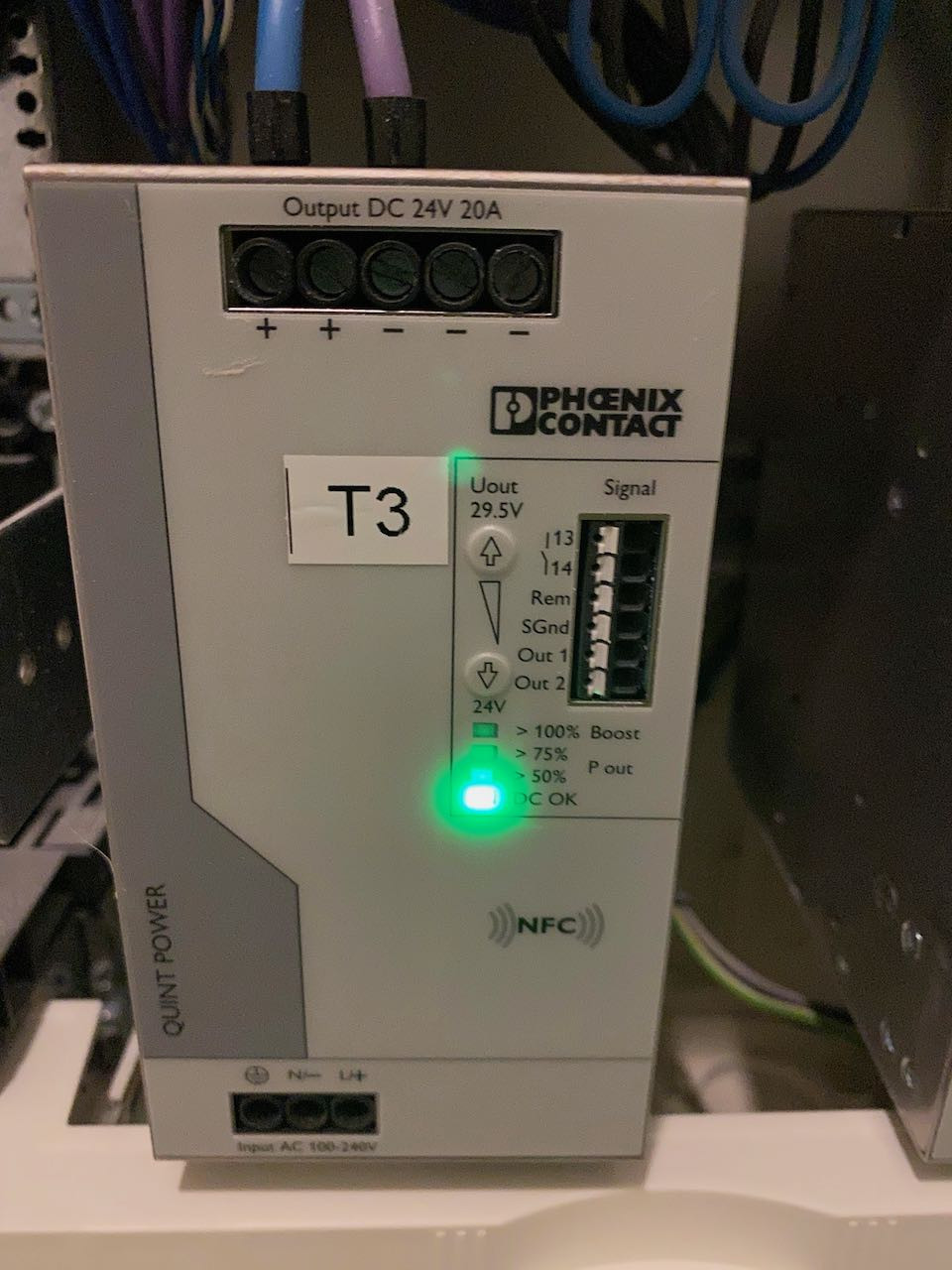

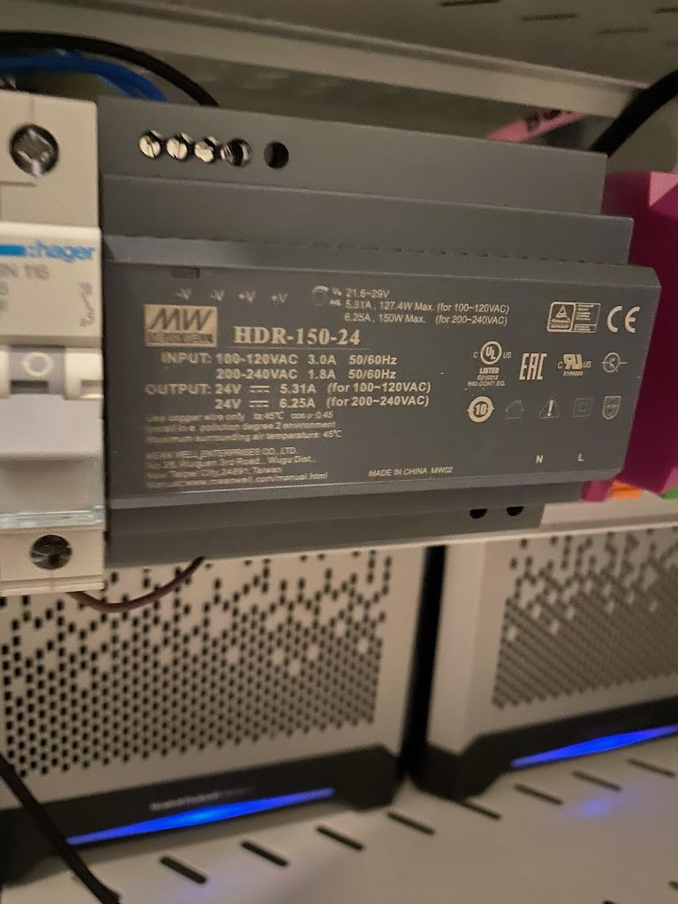

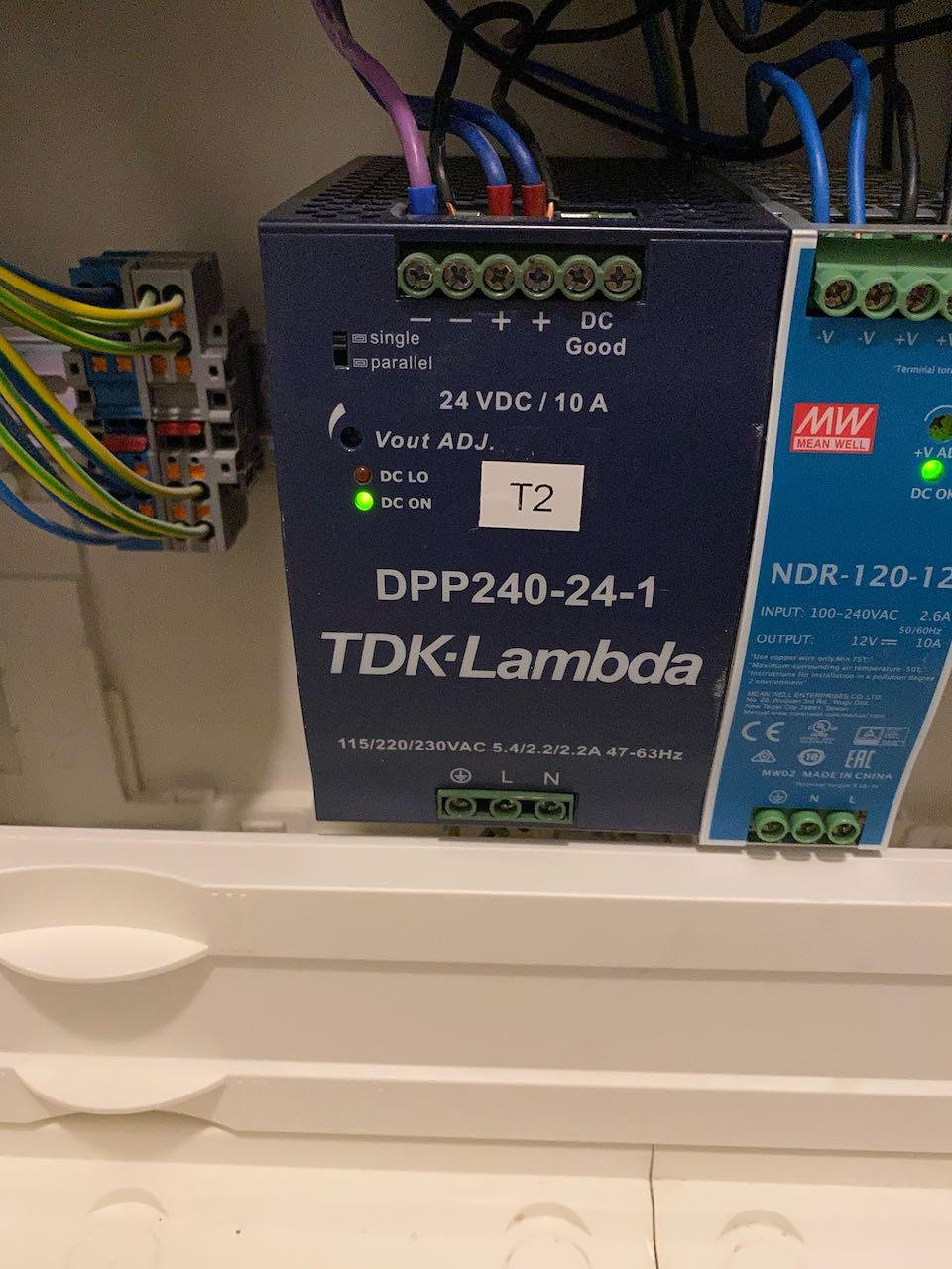

      Welche Netzteile sind im Einsatz?
      Hast du die Möglichkeit verschiedene Netzteile zu testen (evtl. sogar verschiedene Hersteller?)
        • 2556
        #156
        Hab folgende Netzteile probiert, überall das Gleiche:

          Ich hab den Audioserver seit heute auch an dem Meanwell HDR 150 24 laufen und kann mich nicht beklagen. Sowohl vom Klangbild an den Loxone Deckenlautsprechern und an Canton InCeiling als auch von der Lautstärke der hier viel verpöhnten "nur 18W". Wird wohl dein Audioserver defekt sein..
        • 7329
        #157
        Hätte mich gewundert wenn es das Netzteil ist.
        Tippe wirklich auf einen Hardware Fehler
        Ich möchte nicht glauben das Loxone mit der Qualität zufrieden ist.
