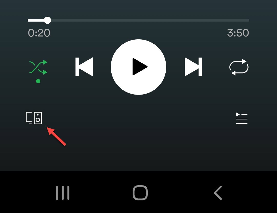

            #173
            Mal ne Frage
            seht ihr die Audioserver Zone in der Spotify App?
            Dachte ich kann die Loxone Zonen auch darüber triggern?!
            grüße
            • Gargamel
              Gargamel kommentierte
              Könnt ihr mal einen Screenshot von der Spotify App machen wo die Audioserver Zonen zu sehen sind? Würde mich interessieren wie das ausschauen soll
            • Florian
              Florian kommentierte
              Sollten die Zonen nicht aufscheinen, dann zuerst eine Spotify Wiedergabe in der Loxone App starten. Danach sollte die Zone in der Spotify App sichtbar sein und man kann dann beliebig in auch in der Spotify-App bedienen. Das Problem, dass die Zonen nicht immer sichtbar sind werden wir per Update lösen.
            • schuchi
              schuchi kommentierte
              Florian
              getestet, geht leider nicht, in Spotify werden nur meine SONOS Speaker angezeigt... Warte aufs Update mit AirPlay2 zusätzlich ;-)
          • schuchi
            • 97

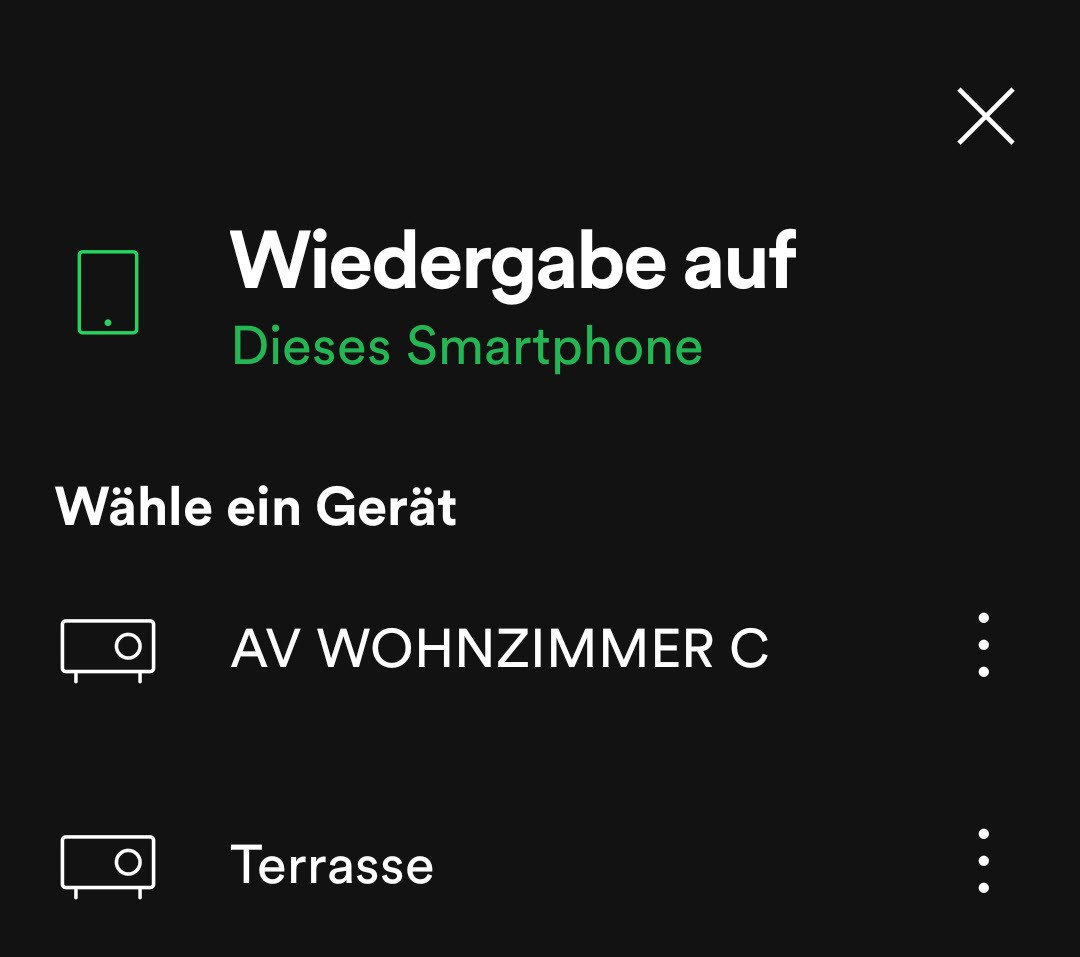

              #175
              Gargamel
Ansichten: 1407
Größe: 51,7 KB
ID: 266380Klicke auf die Grafik für eine vergrößerte Ansicht
Ansichten: 1368
Größe: 82,8 KB
              • Gargamel
                Ah, coole Sache! Wenn das problemlos funktioniert dann wäre das ja Top!

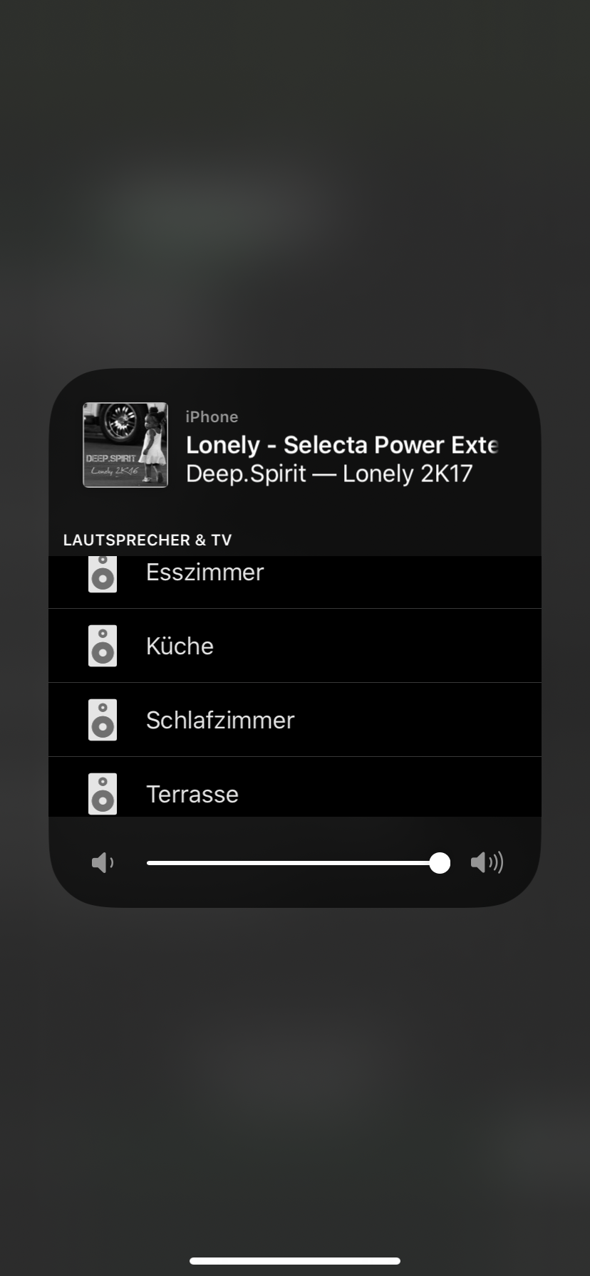

                #178
                Zitat von schuchi
                Audioserver gekommen, eingebaut und siehe da, Glas klarer Sound mit Magnat IC62 Lautsprechern als Stereo
                8Ohm eingestellt und den Bass im EQ noch angepasst.
                Läuft 1A
                vorher war eine SONOS Connect AMP Gen1 dran.
                Sound finde ich nun mit dem Audioserver etwas klarer und angenehmer.
                Beste Grüße
                PS: Netzteil 24V 40A von PULS
                Könntest du mal bitte Screenshots von deinen EQ Einstellungen posten? Dann kann ich mal mit den Loxone LS vergleichen. Ich bin nach wie vor jeden Tag am anpassen...

                #179
                Zitat von christof89
                THX was ich nicht ganz verstehe ist, wieso dieses Feature so "gehypt" wird, das hat doch bisher auch schon mit dem alten MusicServer funktioniert.
                Zwar nicht per Spotify Connect, aber per Airplay ganz normal über die Spotify App direkt.
                Oder übersehe ich da etwas, was ich noch nicht entdeckt habe bei der Funktion?
                ..und vor allem, per Software hätte Loxone das einfach integrieren können.
                Das Spotify-Plugin im LMS kann das schon lange.
                Es wird tatsächlich so getan als hätte Loxone hier das Rad neu erfunden.
                Klicke auf die Grafik für eine vergrößerte Ansicht  Name: 21-09-_2020_23-18-01.jpg Ansichten: 0 Größe: 28,9 KB ID: 266460
                Zuletzt geändert von hismastersvoice; 21.09.2020, 22:20.
