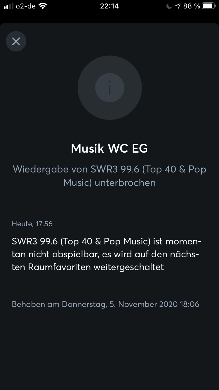

                    ich habe momentan leider das gleiche Problem (genau wie auf deinen Screenshots).
                    Ich kann weder Sender aus dem Reiter „Internetradio“ auswählen bzw. abspielen (es kommt immer die Meldung „Warten auf TuneIn“), noch Spotify Premium verbinden/abspielen..
                    Habe schon 5x das Spotify-Konto via Loxone-App hinterlegt aber es wird nicht in die Loxone-App übernommen (Spotify-Premium extra abgeschlossen..).
                    Hat jemand noch eine Idee?
                    Ich habe den Audioserver schon aus Verzweiflung via WebGUI auf Werkseinstellungen zurückgestellt... das brachte aber auch nichts ☹️

                      Mein Audioserver geht in letzter Zeit wieder offline... ​​​​​​
                      Auffallen tuts mir wenn ich Internetradio laufen habe... Mit Sonos hat es vorher immer geklappt...
                      Hoff da kommt bald mal ein offizielles Update...
                      Hatt wer ähnliche Probleme?

                        Bei mir auch... Wenn ich Internetradio höre bricht öfters mal der Sender ab und geht auf den nächsten Favoriten. Kommt fast täglich vor.
