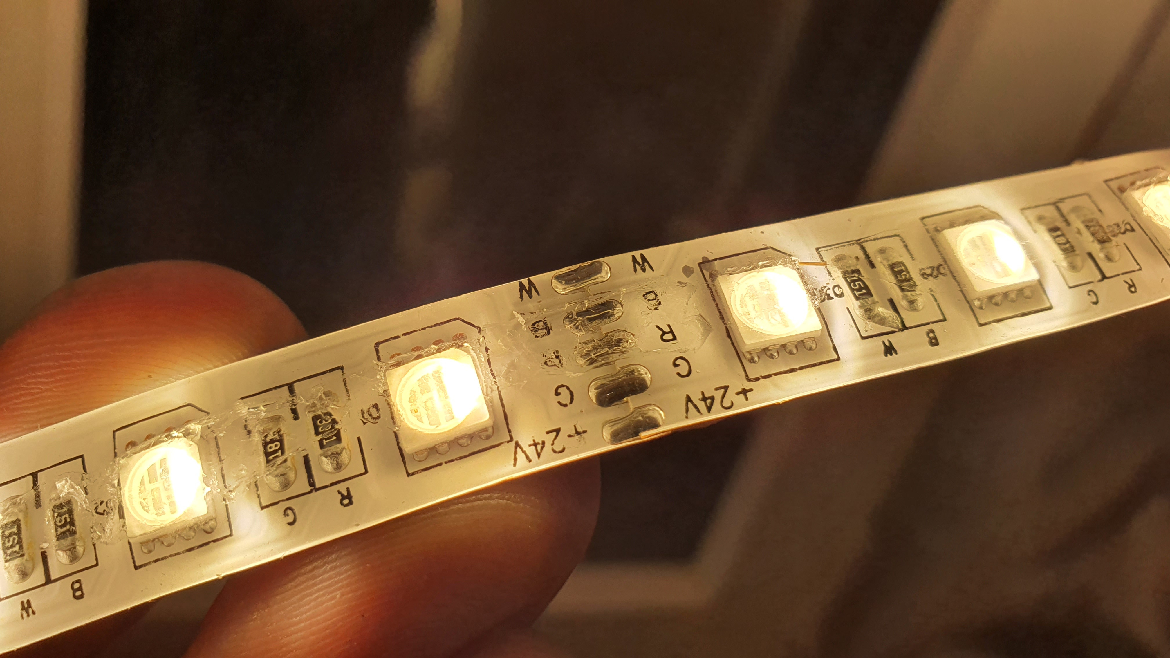

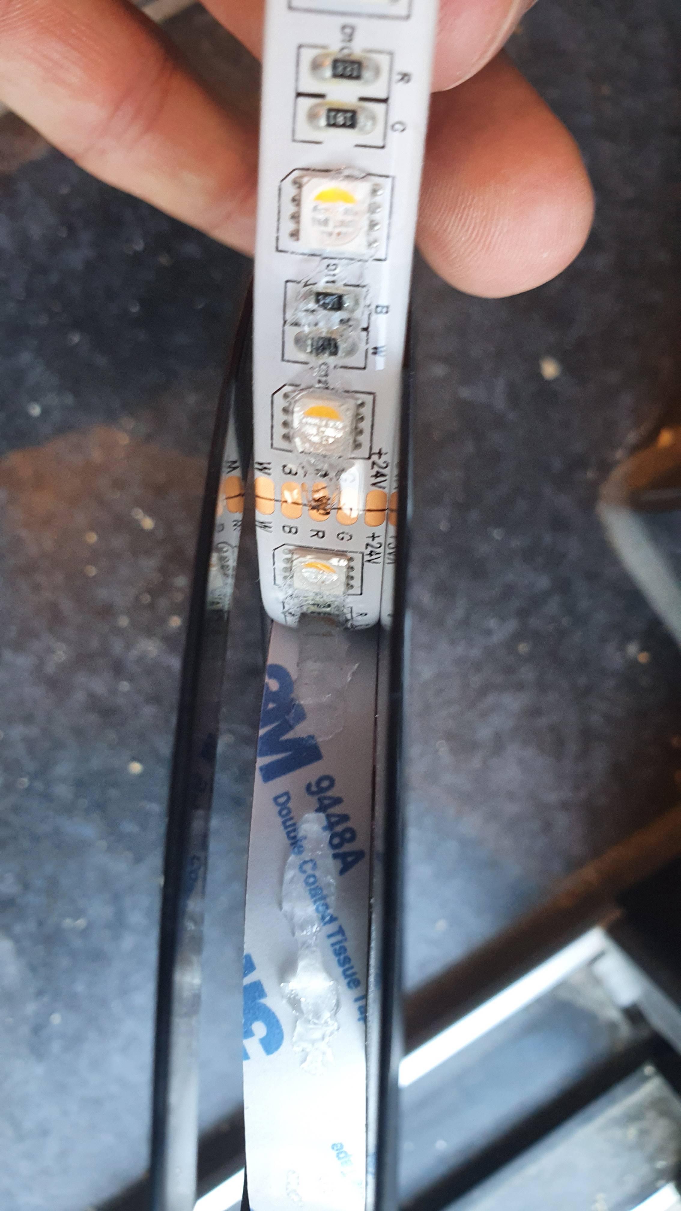

    Qualität Loxone Led Stripe
    Wollte Heute einen Loxone RGBW Stripe IP65 verbauen, als ich ihn aus der Verpackung genommen habe, musste ich jedoch feststellen, dass sich die Silikonbeschichtung auflöst bzw. beim Abrollen hängen bleibt.
    Der Stripe liegt ca. 1 Jahr in der OVP herum, bei dem Preis hätte ich da doch etwas mehr erwartet.
    Nachdem er in eine Sauna kommen soll, will ich ihn trotz gegebener Funktion nicht wirklich verbauen.
    Kennt das Thema jemand? Bzw. eine Empfehlung für hochwertigere Stripes.

    Sollte normal nicht sein. Hatte ich noch nie, nicht mal bei den billig Stripes.
    Hast mal angefragt bei Loxone auf Kulanz?
    D es ja nachvollziehbar ist das er noch nie montiert war.
    Vielleicht tauschen sie ihn aus.

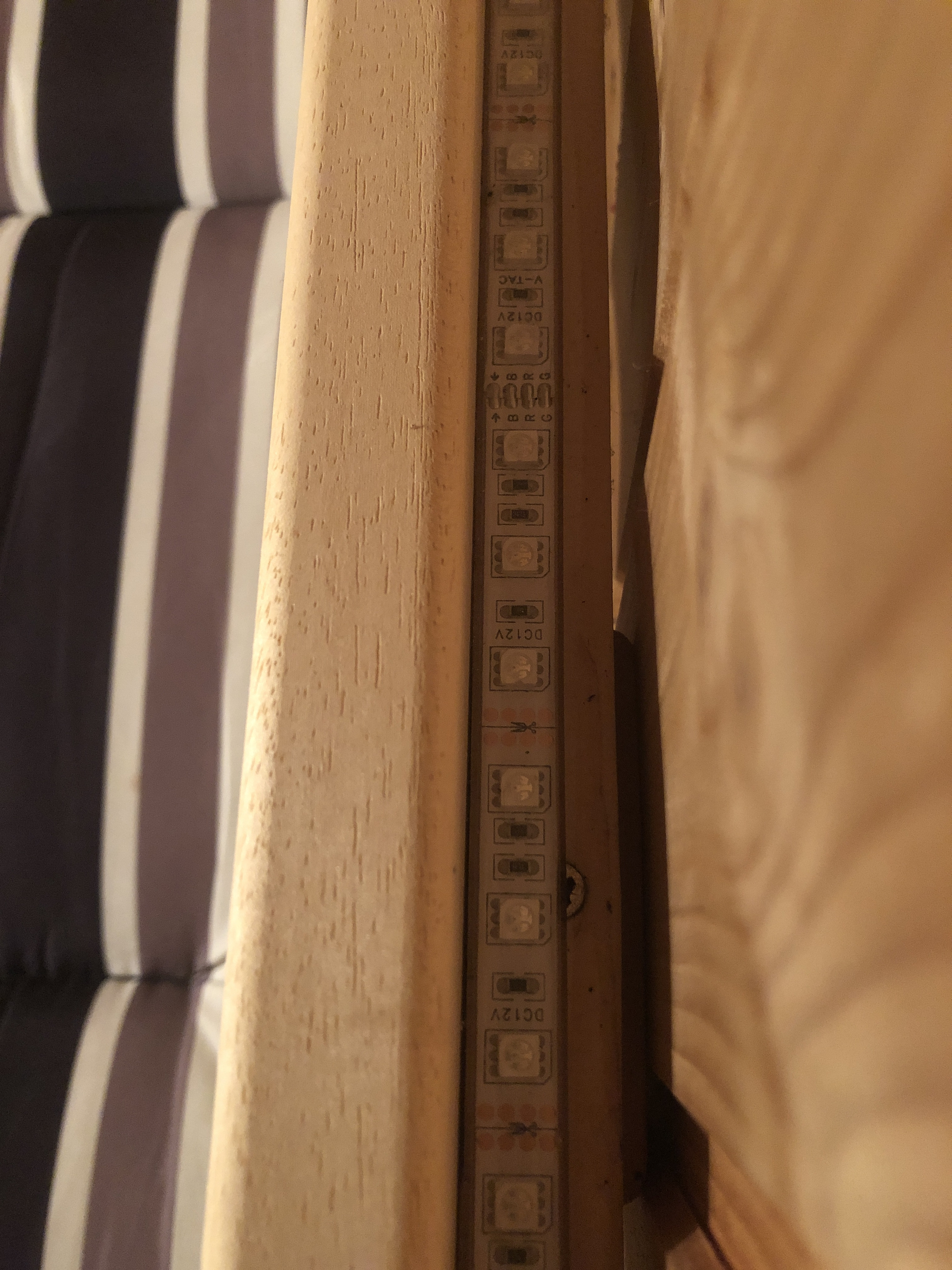

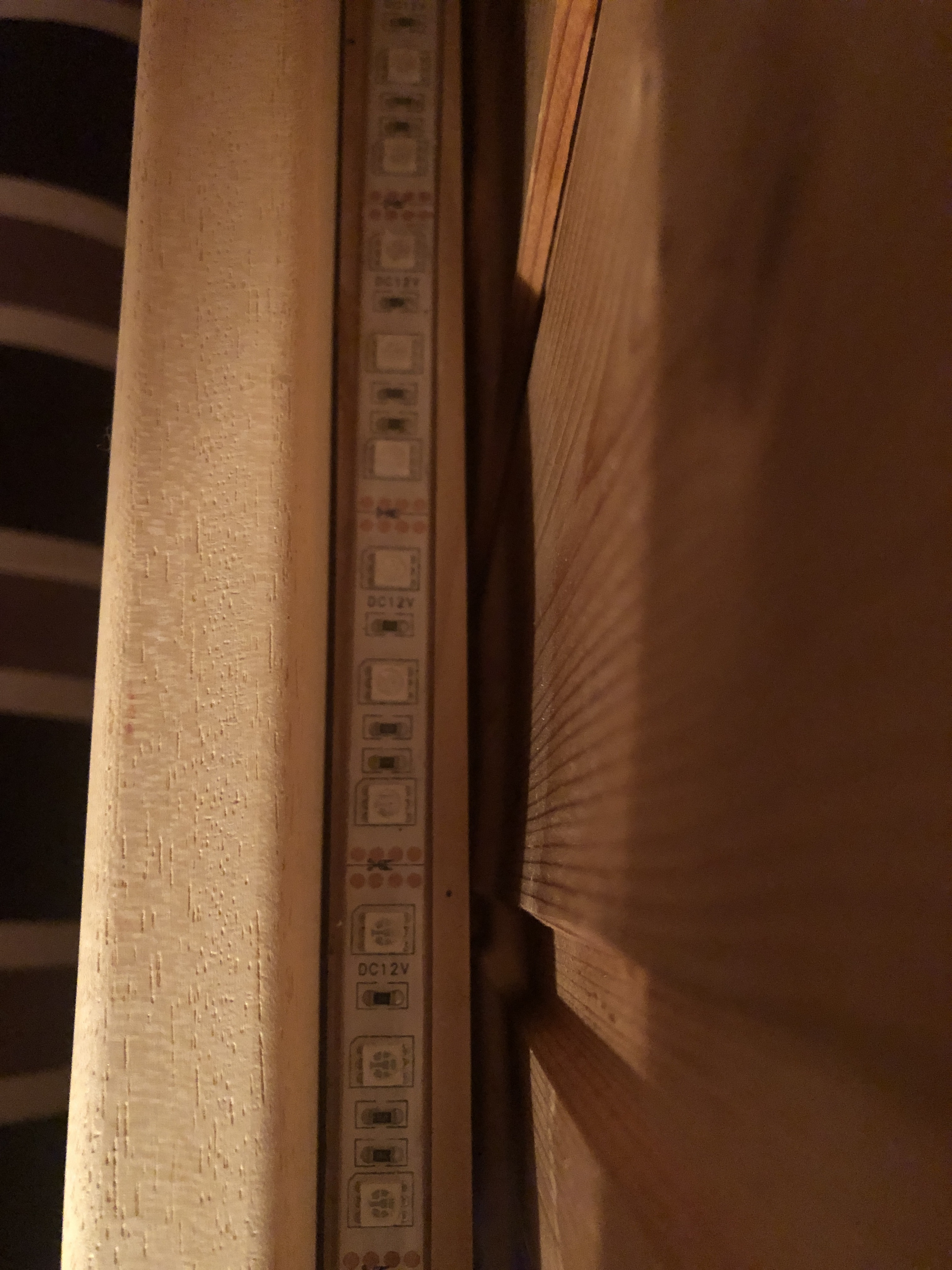

      Ich hab seit geschätzt 8 Jahren 08/15 RGB-Stripes IP67 in der Sauna, hinter der Lehne, nach oben leuchtend. Geklebt mit Silikon aufs Holz (der 3M-Stripe hält am Holz nicht).
      Ich glaub nicht, dass die Hitze ein Problem ist - eher die Kondensfeuchte (nach Aufguss und Abschalten). Die Leitungsrnden habe ich mit einem riesigen „Knödel“ transparentem Silikon zugemacht, dass da ja nichts bei den Löt- und Schnittstellen rein-oxidiert.

                THX Dieser Qualitätsmangel bestand von Februar 2019 bis September 2019. Wir haben darauf hin unser Lager komplett kontrolliert. Dieser Streifen muss wohl kurz vor dem wir dieses Problem erkannt haben, ausgeliefert worden sein. Selbstverständlich wird der Streifen von uns getauscht. Bitte kontaktiere doch meine Kollegen aus dem Support. Danke
                Zuletzt geändert von Johannes Bartnitzke; 02.10.2020, 06:29.
                • THX
                  THX kommentierte
                  Hallo Johannes Bartnitzke - Danke! für die Rückmeldung auch auf diesem Weg, definitv nicht selbstverständlich! Ich wollte eigentlich noch raus suchen wann/wo ich den Stripe gekauft habe und mich dann dort melden, aber wenn auch dieser Weg möglich ist, nehme ich das Angebot sehr gerne an!
                  Gibt es eventuell eine Chargennummer (auf der Verpackung habe ich nichts gefunden) die den Problemumfang eingrenzt, weil dann könnte ich auch die anderen Stripes prüfen.
