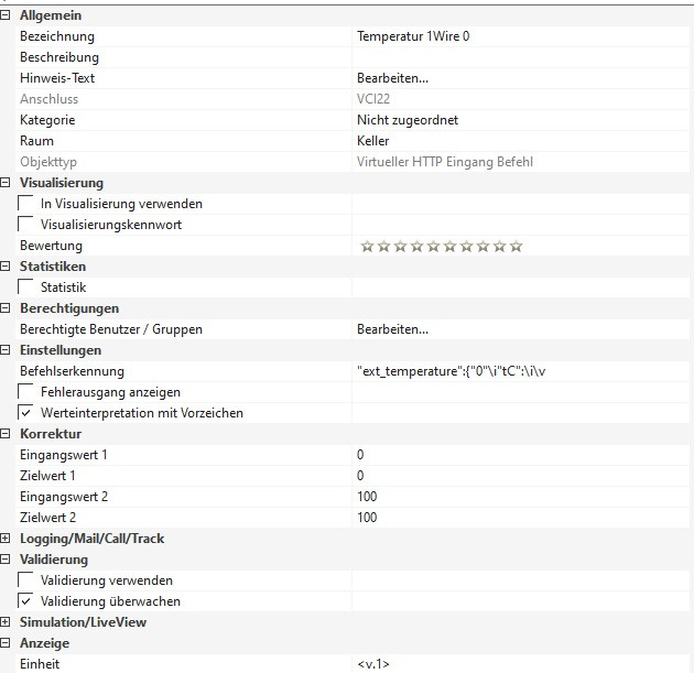

    Hallo zusammen, habe einen Shelly 1PM mit 1Wire mit einem Temperatursensor. Firmware 1.8.3.
    Habe die VI Vorlagen importiert. Aber der Befehlserkennung scheint nicht zu stimmen oder ich mache was falsch, Abfrage üver HTTP.
    "ext_temperature":{"0"\i"tC":\i\v" stimmt das?
    • 4353
    "ext_temperature":{"0"\i"tC":\i\v passt bei mir
    entferne mal das "

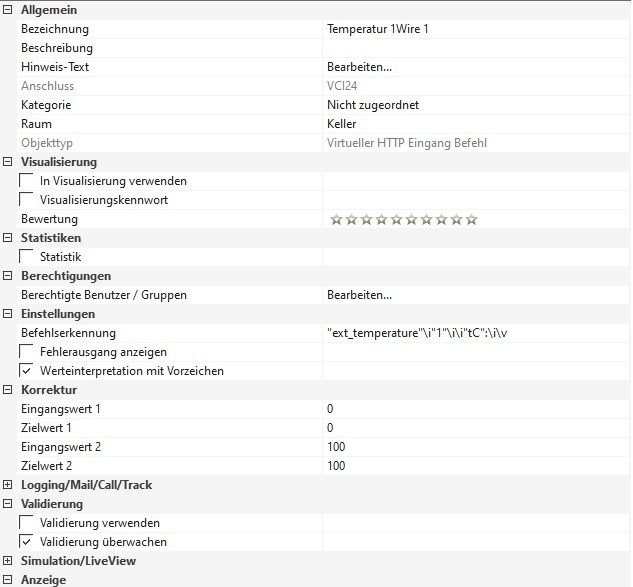

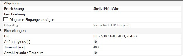

        Fehler gefunden (Falsches Template verwendet) Hatte das VI_Shelly1PM 1Wire.xml verwendet, jedoch habe ich das VIU_ShellyPlus1_2PM_Addon.xml gebraucht.
        Heyho,
        sorry wenn ich das Thema nochmal hochhole, aber bekomm das nicht in den Griff mit der Temperatur, diese wird mir nicht angezeigt. Alle anderen Shellys hab ich problemlos einfügen können, nur bei dem Addon mit den Temperaturen stellts mich auf.
        Im Anhang ein paar Bilder von der Config, verwendet wurde ein Shelly 1PM Plus und das Addon, in der Shelly App werden die Temperaturen auch erkannt, jedoch kommen diese nicht in die Loxone Config.
        Vl hat wer eine Idee, oder könnte mir helfen, Danke.

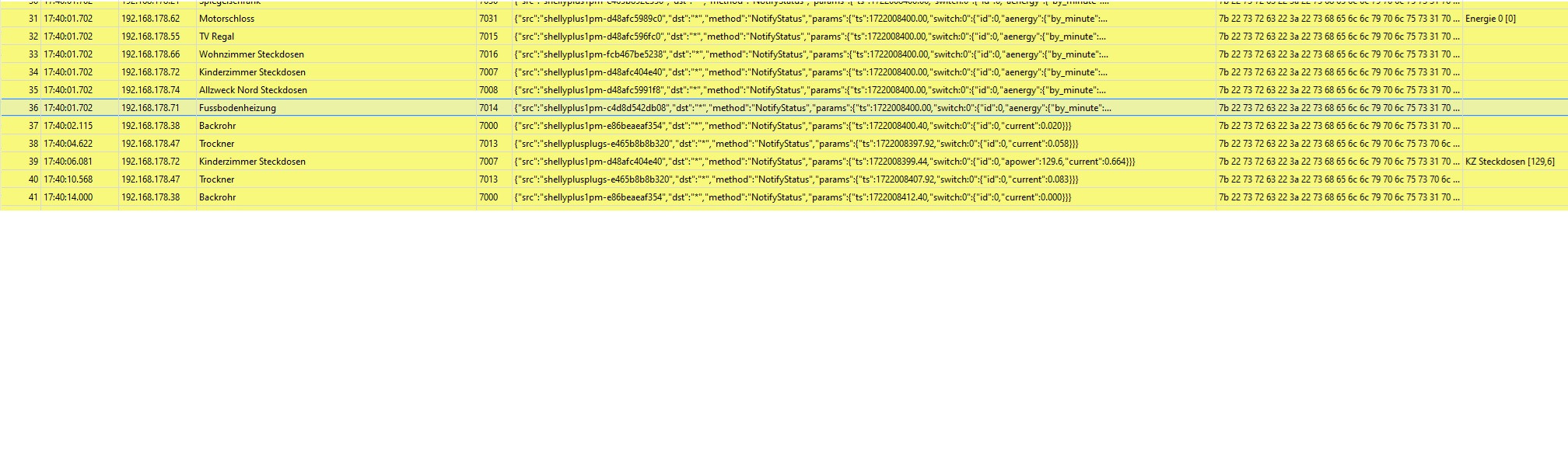

          Poste mal den UDP Monitor wenn er eine Übertragung vom Addon macht!
      • Vogi
        • 01.02.2024
        • 105
        AlexAn Temperatur ändert sich im Moment nicht, da Vorlauf und Rücklauf die gleiche Temperatur haben wie der Technikraum da die Wärmepumpe derzeit nicht läuft. Aber hab das Problem ja gelöst mit dem anderen Template. Hier der UDP Monitor.
