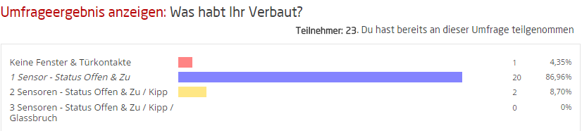

    Da mir diese Umfrage früher bei der Planung geholfen hatte, erstelle ich dieses hier noch einmal.
    Hier der Link zum alten Forum - http://forum.loxone.com/dede/hardwar...tzt-diese.html
    So wie die alten Werte: Klicke auf die Grafik für eine vergrößerte Ansicht
Ansichten: 359
Größe: 27,6 KB
    Gerne gesehen sind sicherlich auch Eure Anwendungen mit diesen, die Eure Haus erst wirklich Smart machen!!
