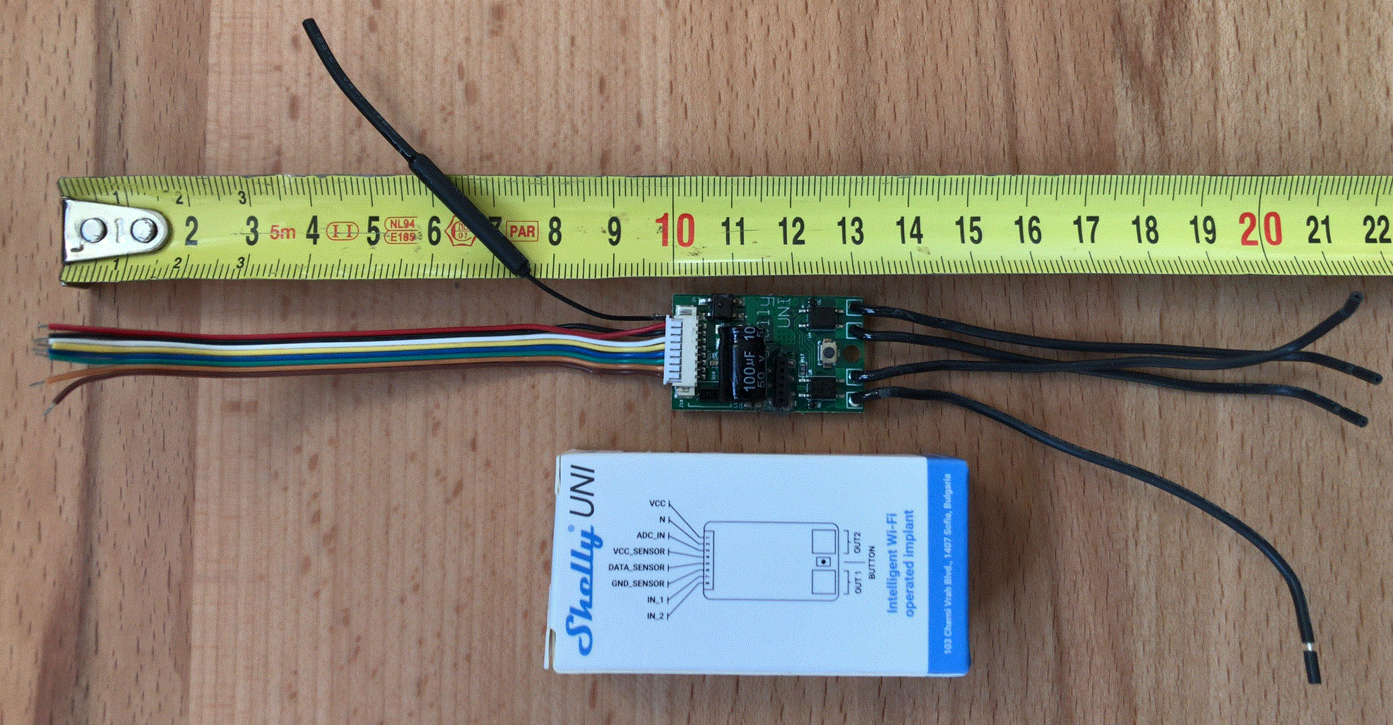

    Die Shelly UNI ist eine kleine Platine per Wlan um ca. 11Euro mit folgenden Daten:
    Spannungsversorgung: 12V-36V DC oder 12V-24V AC
    Maße (L X B X H): 20 x 33 x 13 mm
    2 digitalen Eingängen die unterschiedliche Spannungen unterstützen können und getrennt von 2,2-36V DC und/oder 12-24V AC arbeiten
    2 potentialfreien Ausgängen bis zu 36VAC und/oder 24VDC mit einem maximalen Strom von jeweils 100 mA
    Analoger Eingang wahlweise 0-12V oder 1-30V DC
    3 mal 1Wire ds18b20 oder 1mal DHT22

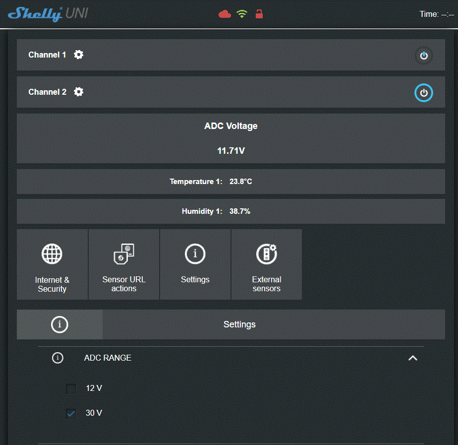

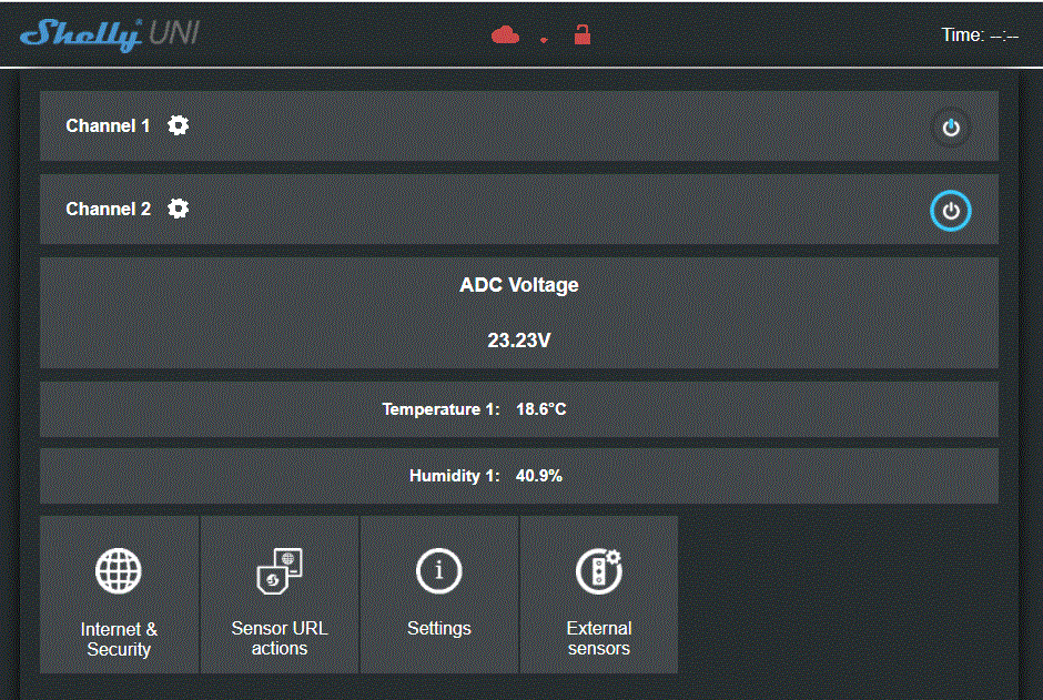

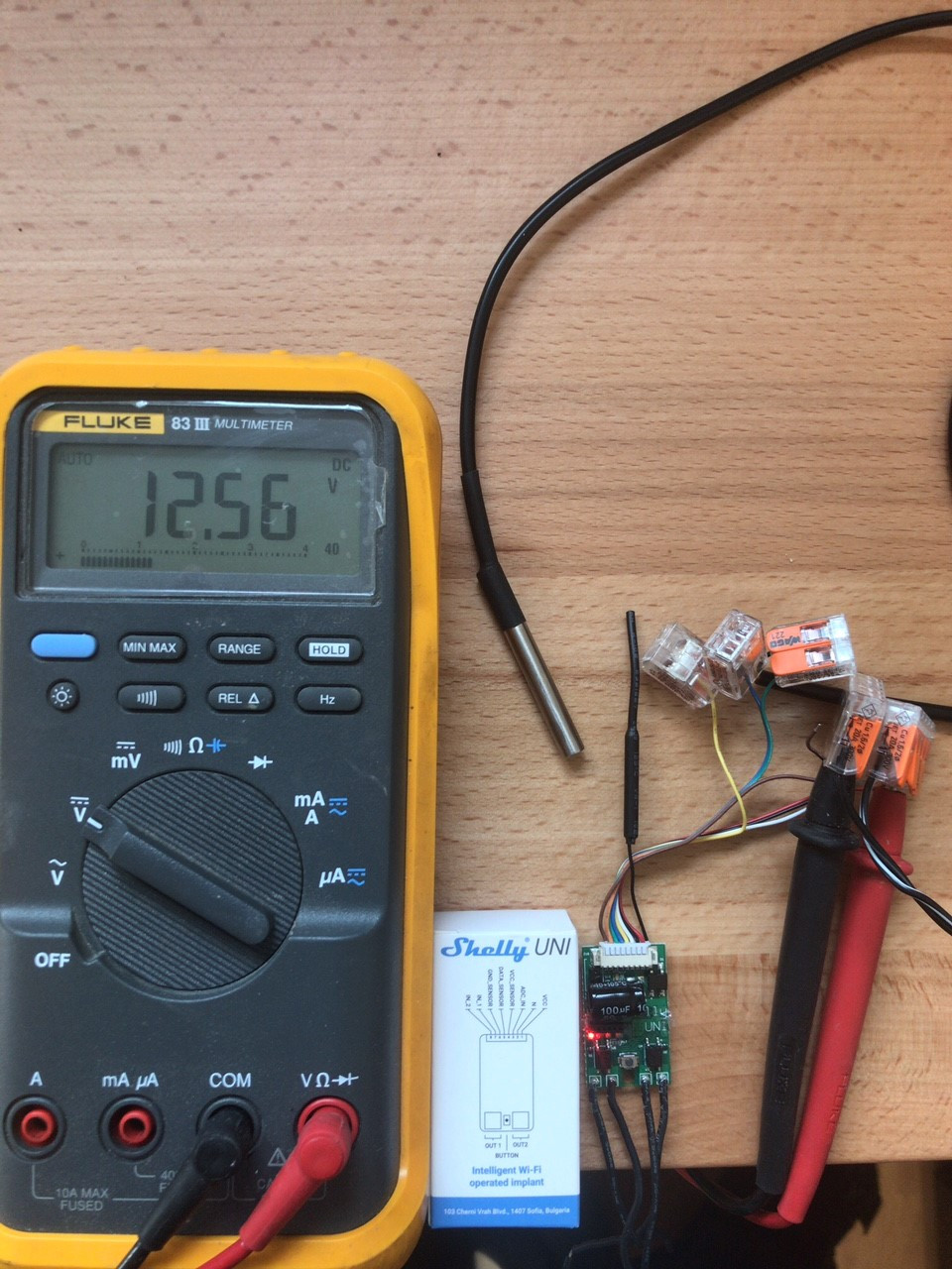

    Abweichung von meinem 12V Netzteil:
    (mal schauen ob das bei 24V auch so ist)
    Edit: Fehler ist dass man Pin 6 als GND für den ADC Eingang benutzen muss!

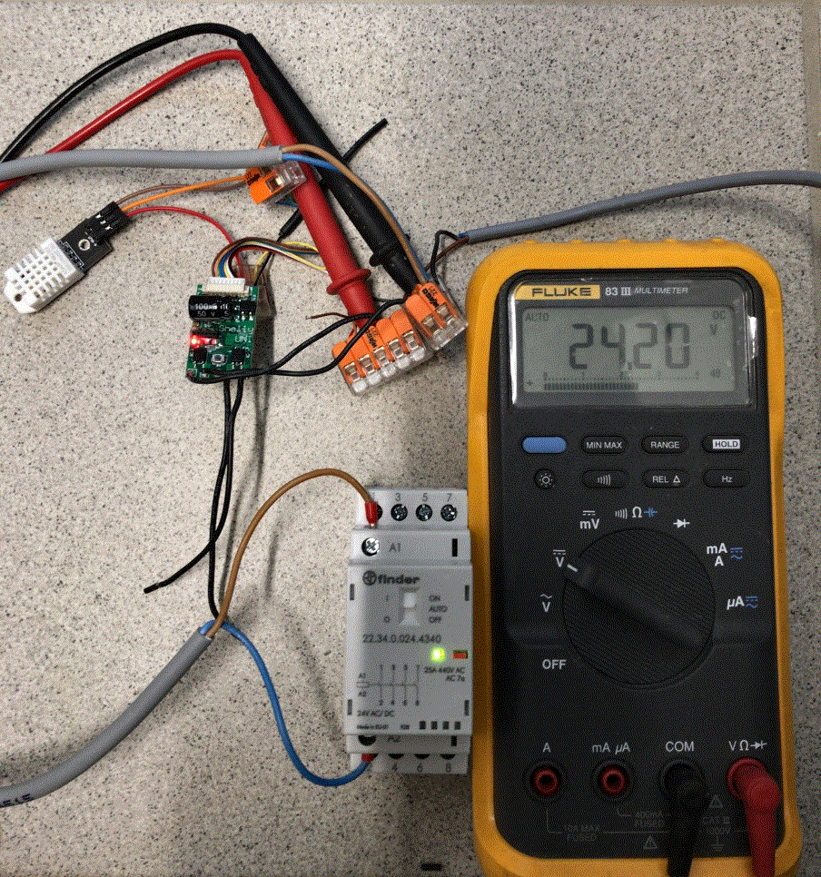

      Test mit 24V DC und meinem Lieblingsschütz:
      Ausgänge bei der Doku verstauscht - OK nicht ganz sauber aber .....
      Schütz zieht einwandfrei an

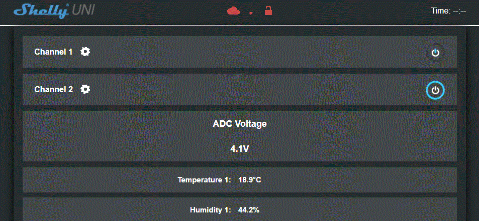

        Hab testweise mal den 4-20mA Drucksensor meiner Zisterne aufgeschaltet:
        https://www.amazon.de/s?k=F%C3%BClls...ref=nb_sb_noss
        roter Fühlerdraht mit 24V versorgen
        schwarzer Fühlerdraht auf den weißen ADC Eingang
        zusätzlich 470Ohm Widerstand auf weißen ADC Eingang und GND
        Klicke auf die Grafik für eine vergrößerte Ansicht  Name: Uni4-20mA.GIF Ansichten: 0 Größe: 110,7 KB ID: 270864
        In der Loxone hatte ich 10,44mA bei dem Sensor über KNX

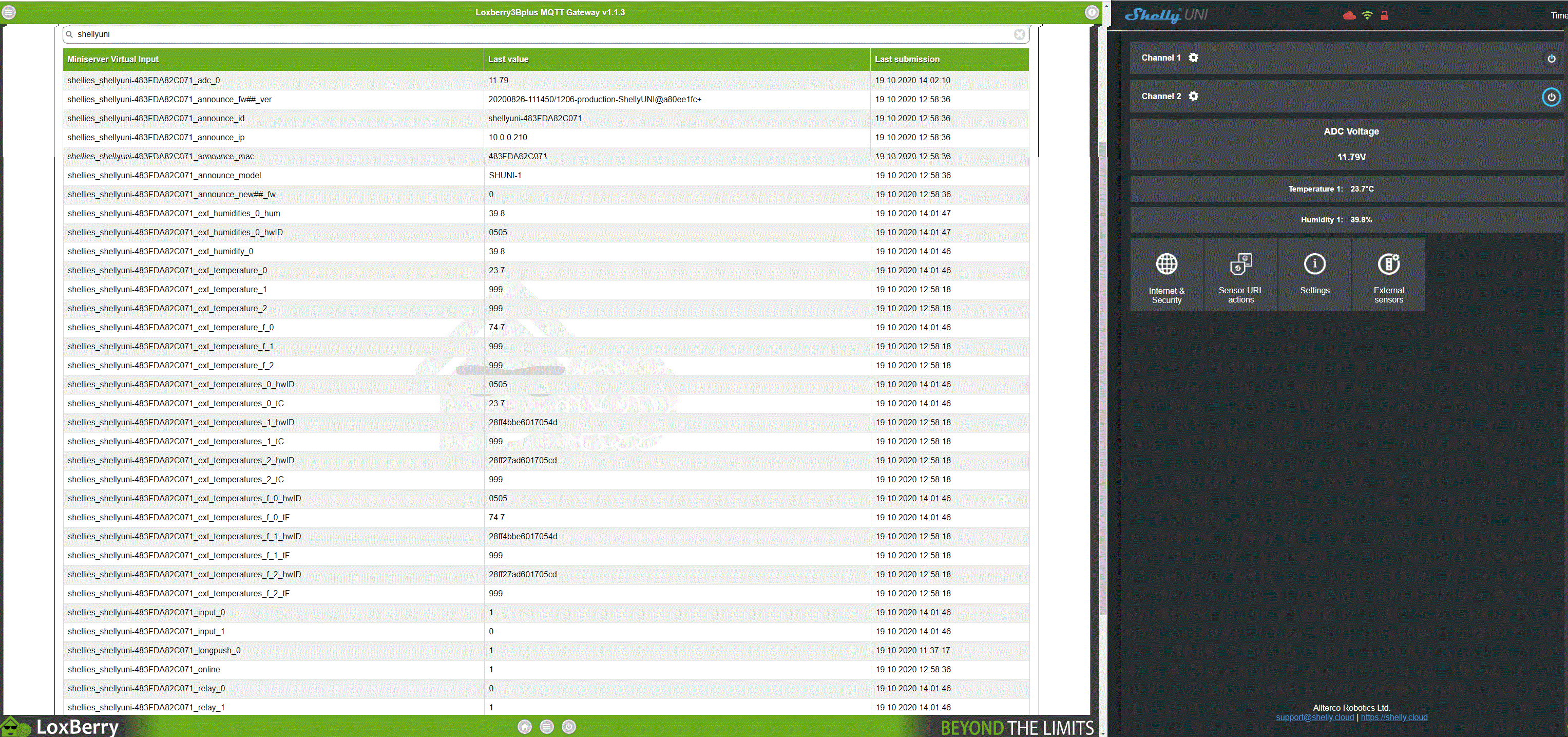

                  • 4559
                  Die openWB macht dir einen MQTT Broker den du im Loxberry Plugin angeben kannst.
                  Damit hast du die Datendrehscheibe wie du sie benötigst
                  Die VO Ausgänge der UNI per MQTT findest du hier:
