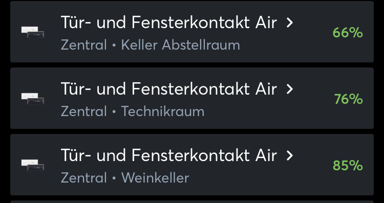

    Batterieverbrauch Fensterkontakt Air
Ansichten: 389
Größe: 54,9 KB
ID: 271095 Hi Leute ich habe 3 FK Air von Loxone im Keller. Alle wurden zugleich in Betrieb genommen und jeder Hat einen anderen Batteriestand. Der FK der am weitesten entfernt ist hat den geringsten Verbrauch. Die anderen beiden sind ca. 3 bzw. 2 Meter von der Airbase entfernt. Woran liegt das?

    Ich könnte mir vorstellen, dass die ihre Sendeleistung dynamisch anpassen (ähnlich wie ein Smartphone). Weiter weg -> höhere Sendeleistung notwendig -> höheren Batterieverbrauch. Dazu kommt noch die Häufigkeit wie oft du dein Fenster öffnest oder schließt.

      Die Fenster sind so gut wie nie auf. Und der FK mit der meisten Entfernung hat ja den geringsten Verbrauch.

        Mach dich nicht verrückt. Kann auch ganz einfach ein Unterschied bei der Batterie sein. Selbst vom identischen Hersteller, die identische Batterie usw. können solche "Messungenauigkeiten" aufweisen. Mein Touch Air im Schlafzimmer hüpft von teilweise 86 auf wieder 100% hoch und runter. Genauso meine Bewegungsmelder und Fensterkontakte-Air.
        Klar KANN es sein dass die Dinger eine dynamische Sendeleistung haben, aber ich vermute hier ganz klar mehr die Messungenauigkeit und/oder die Unterschiede der einzelnen Batterien und leicht unterschiedlichen Spannungen die ja benötigt werden um eine Prozentangabe zu machen. Genauso wie unterschiedliche Temperaturen da mitspielen können. Kalte Batterie, schlechtere Leistungsabgabe, wärmere Batterie, bessere Leistungsabgabe.
