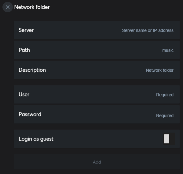

          Guten Abend
          Ich habe seit einigen Wochen ein Loxone-Audioserver im Betrieb. Leider kriege ich die Netzwerkfreigabe vom Loxone-Audioserver auf eine Audio-Library (welche auf einem Synology-NAS platziert ist) nicht zum laufen: Meist mit der Begründung dass keine Berechtigung vorliege. Unten in einem alten Post von "hismastersvoice​" lese ich, dass anscheinend der Zugriff auf Netzwerk-Dateien von Synology-Servern damals (2020) nicht funktioniert hat. Kann jemand bestätigen, dass dies bis heute nicht funktioniert, oder liegt der Fehler bei meiner Netzwerk-Konfiguration? Besten Dank im Voraus für allfälliges Feedback.

              Orli, verwendest du darauf die Audio Station (DS214)? Ich nehme an, sämtliche Zugangsangaben aus dem Loxone-GUI müssten ausreichend sein, vorausgesetzt natürlich die Datei-Berechtigungen auf der Synology sind korrekt gesetzt. Ich habe vermutlich fast alle Kombinationen ausprobiert, aber dennoch gelingt mir der Zugriff nicht. Gibt es sonst noch wo ein Ort den ich übersehe?

                  Guten Abend, leider ist es mir bisher noch nicht gelungen, ein externer Netzwerk-Ordner mit dem Audioserver zu verbinden.
                  Die Berechtigung scheint korrekt zu sein, da ich von überall sonst auf diesen Ordner problemlos zugreifen kann mit denselben Zugangsinfos d.h. User und Passwort. Die Eingabe sieht bei mir beispielhaft folgendermassen aus, worauf dann aber immer die untere Fehlernachricht erscheint:
                  Server: 182.111.111.11:8000
                  Pfad: /Medienablage/Musik/
                  Benutzerzname: User
                  Kennwort: ****
Ansichten: 268
Größe: 28,4 KB
                  Liegt es am Eingabeformat der IP-Adresse? Könnte mir bitte jemand ein Beispiel eines funktionierenden Aufrufs zeigen? Da ich schon alles erdenkliche versucht habe, wende ich mich erneut an Euch.
                  Der Aufruf auf die interne Library des Musikservers selbst läuft dagegen problemlos.
                  Besten Dank für allfälliges Feedback.
                  Marcy.

                    Zwei Dinge fallen mir da auf. Ich bin mir nicht sicher, ob die Serverangabe einen Port nimmt bzw. braucht.
                    Und beim Pfad hab ich am Anfang und am Ende keinen Slash. (Bei mir heißt der Freigabeordner "Musik", entsprechend steht auch nur "Musik" beim Pfad.)
