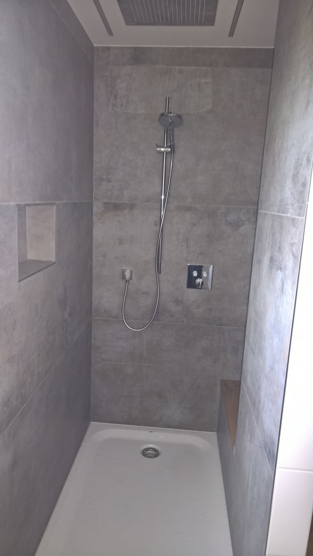

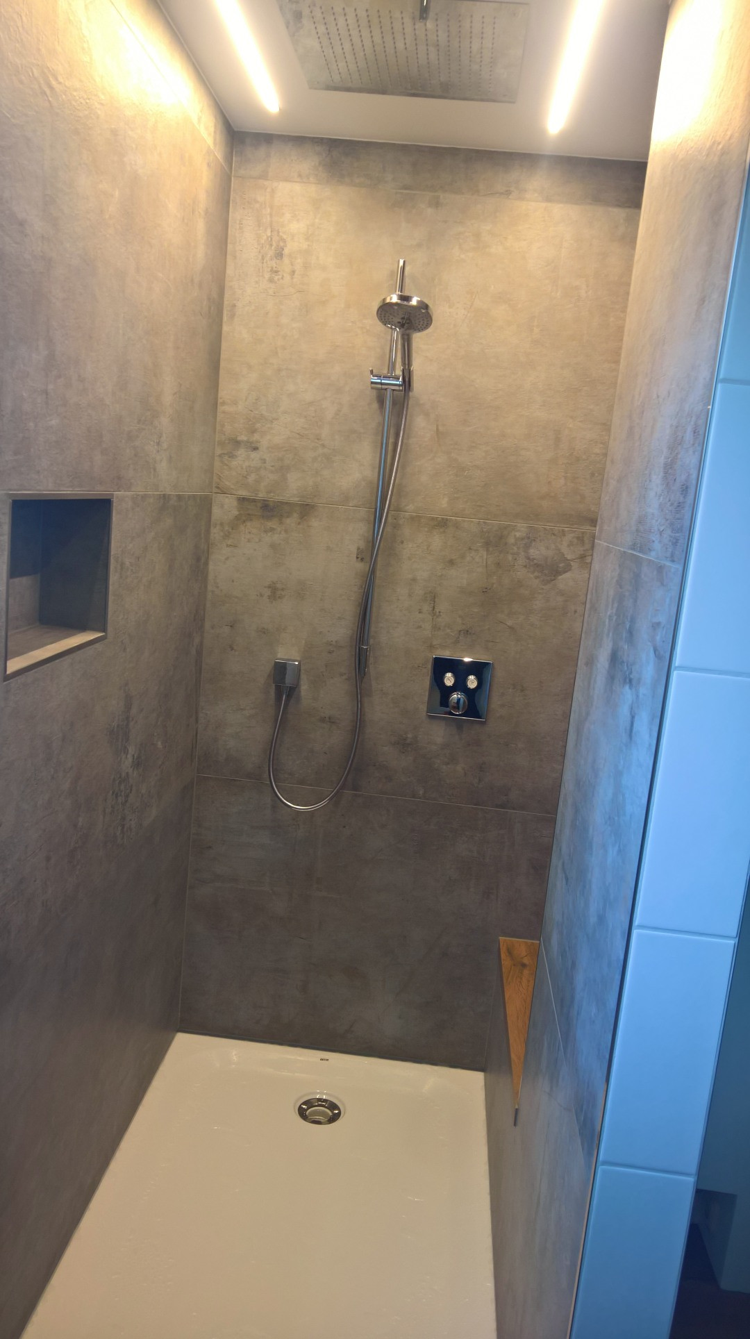

    Ich hab Alu-Profile inkl. Abdeckung in die Decke eingelassen und dann LED-Band mit entsprechender IP-Zertifizierung verwendet.

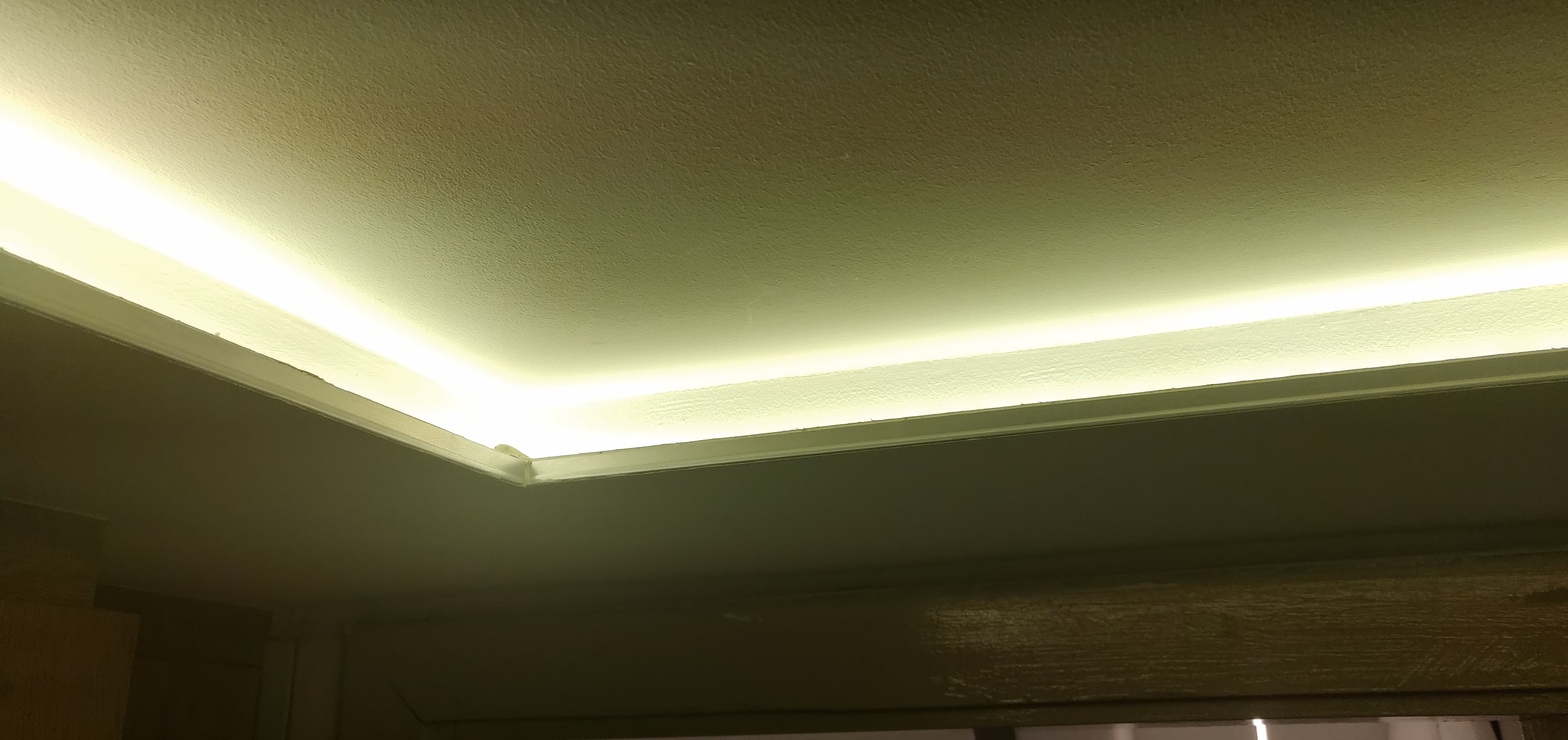

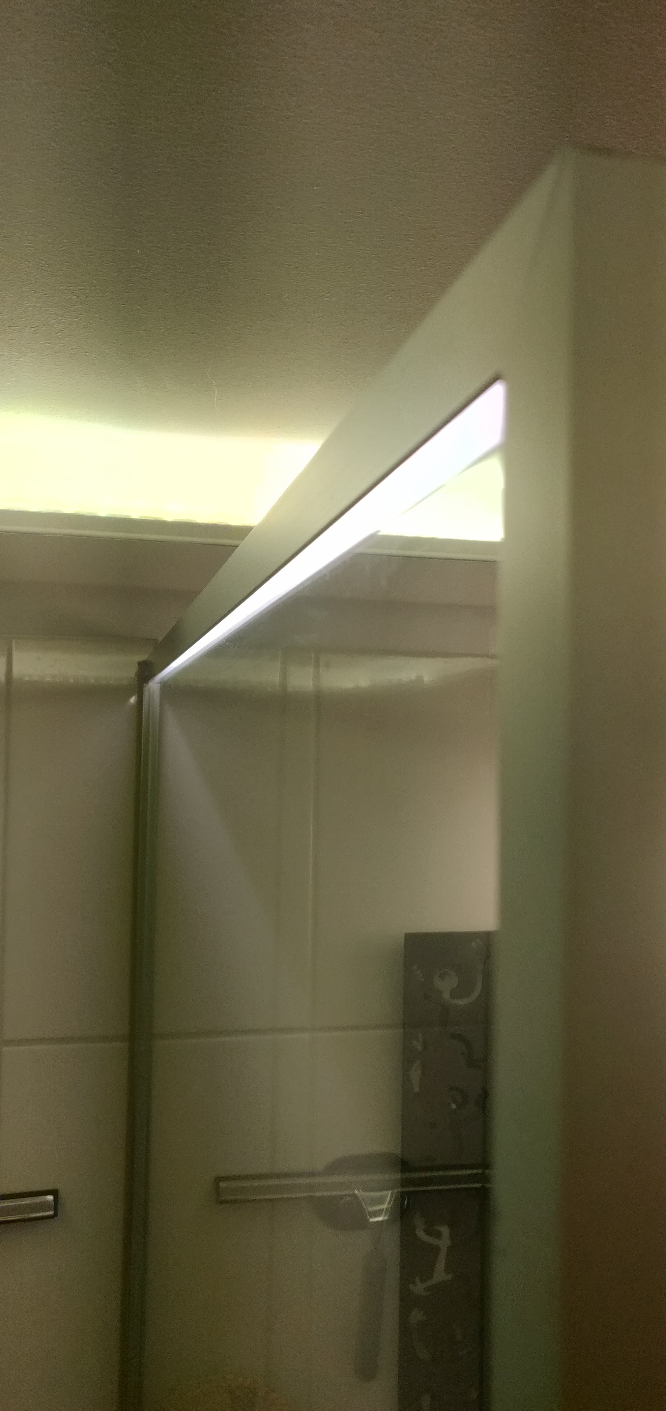

      Habe IP65 LED Stripes in den Glaselementen die in ein U-Profil einsilikoniert wurden geschoben und so wird das Glas von der Kante aus beleuchtet.
      Das gleiche bei der der Zugangstüre der Dusche.
      Hier ist ein ca 15cm feststehender Teil, an dem die Türe montiert ist.
      Der ist auch so beleuchtet.
      An der Decke indirekte Beleuchtung.

      Lightpicture Das mit der beleuchten Glaswänden sieht sicherlich sehr gut aus, aber das ist denke ich auch recht aufwendig zum montieren? Wie hast du die indirekte Beleuchtung an der Decke realisiert?

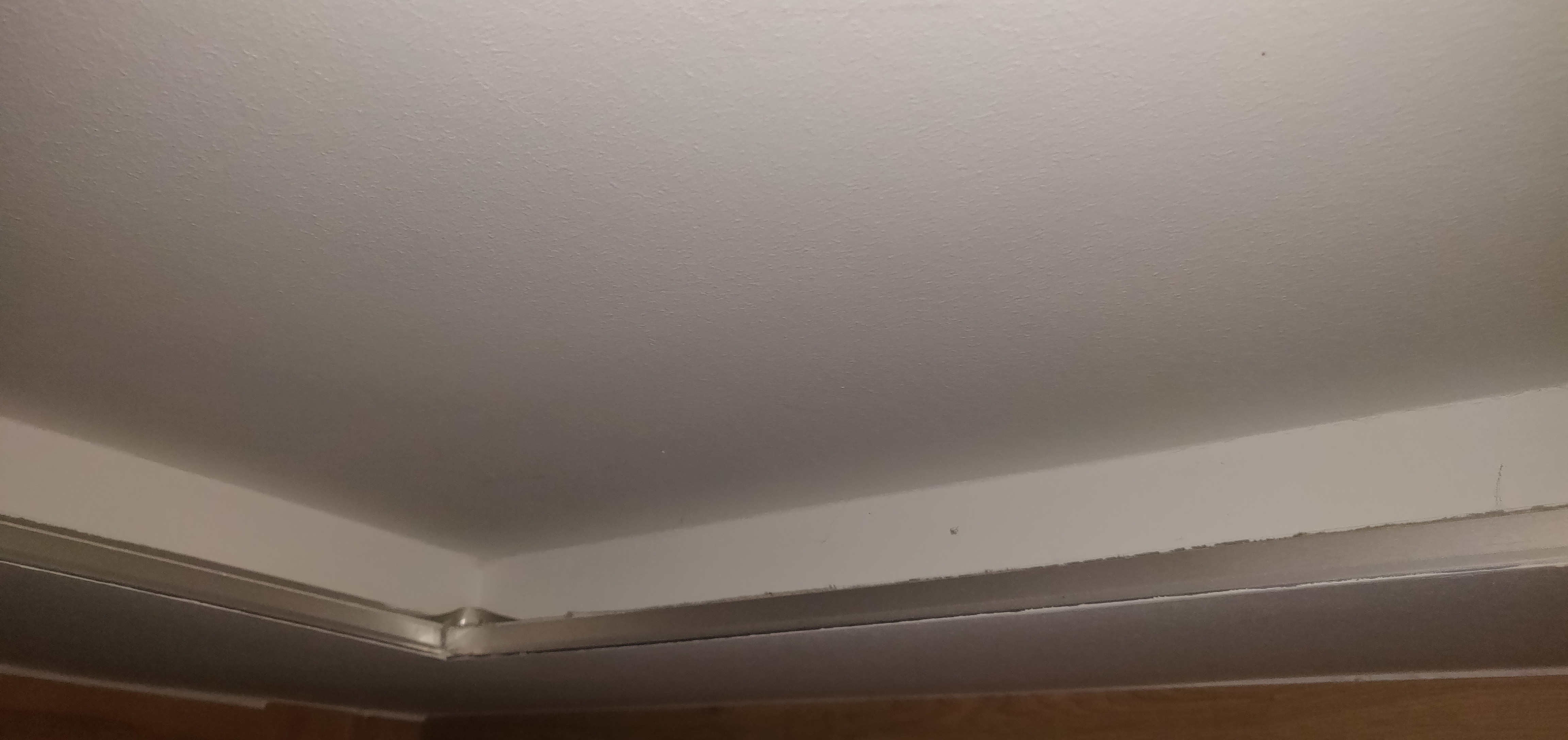

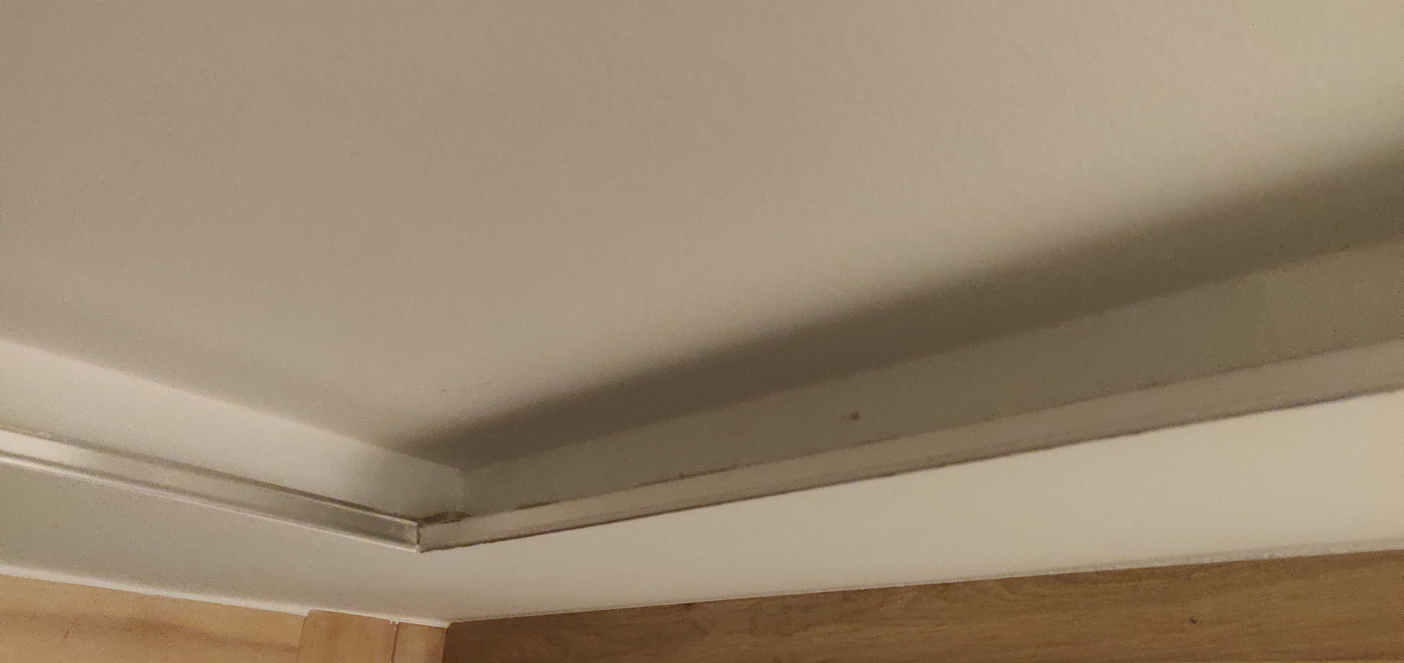

        Klicke auf die Grafik für eine vergrößerte Ansicht  Name: IMG_20201118_162123.jpg Ansichten: 0 Größe: 1,69 MB ID: 275821Klicke auf die Grafik für eine vergrößerte Ansicht  Name: IMG_20201118_163104.jpg Ansichten: 0 Größe: 1,33 MB ID: 275822Klicke auf die Grafik für eine vergrößerte Ansicht  Name: IMG_20201118_163117.jpg Ansichten: 0 Größe: 1,80 MB ID: 275823Klicke auf die Grafik für eine vergrößerte Ansicht  Name: IMG_20201118_163140.jpg Ansichten: 0 Größe: 1,58 MB ID: 275824
        Erstes Bild:
        In der oberen Aluschiene ist der LED Stripe verklebt und die Schiene ist nach oben zum Abnehmen,
        um bei defekt den Stripe zu tauschen.
        Aufwändig war die Montage der Stripes allerdings.
        Mir war es auch wichtig, sie tauschen zu können wenn sie defekt sind.
        An der senkrechten Leiste der Türe ist der Stripe nicht verklebt, sondern nur hinein geschoben, um ihn tauschen zu können.
        Ist zwar von der Kühlung suboptimal, aber da die Farbe bei Saunabetrieb bei 40% Helligkeit eingestellt ist,
        werden sie auch nicht warm.
        Sind so schon über 5 Jahre im Betrieb.

          schoendort Als Profil habe ich ein Bilton YT01 verwendet, sieht dann so aus:
          Zuletzt geändert von Haidy; 19.11.2020, 09:03.
          • Haidy
            Haidy kommentierte
            ja das stimmt, ich habe dort allerdings FERMACELL Powerpanel H2O verwendet, aber die haben ja die selbe Stärke.
            Hinter dem Schlitz habe ich einen Streifen aufgedoppelt und dann die Profile mit Kleber und Schrauben fixiert.

          vielen Dank euch beiden, das sieht echt super aus
          Ich hatte immer die Befürchtung das so ein LED-Streifen zu schmal neben dem Duschkopf wirkt aber das schaut echt gut aus.
