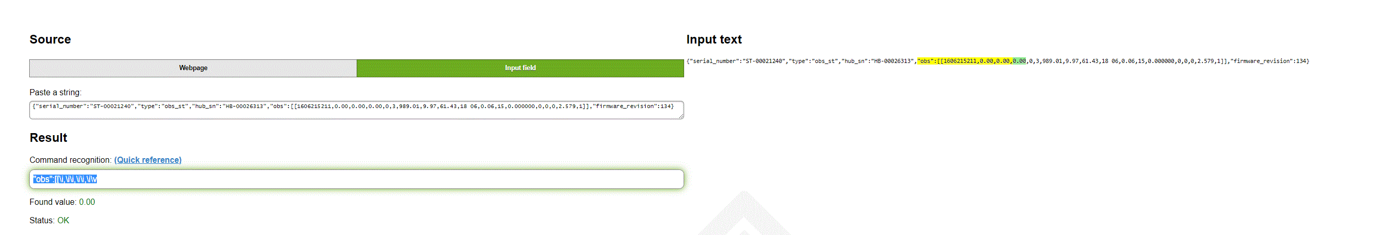

    wollte jetzt mal die UDP Broadcast Möglichkeit ausprobieren scheitere da aber schon an der Befehlserkennung
    bräuchte aus
    {"serial_number":"ST-00021240","type":"obs_st","hub_sn":"HB-00026313","obs":[[1606215211,0.00,0.00,0.00,0,3,989.01,9.97,61.43,18 06,0.06,15,0.000000,0,0,0,2.579,1]],"firmware_revision":134}
    nach den "[[" zb den 3ten und 5ten Wert
    habe das Command Recognition Plugin schon probiert bin aber nicht weitergekommen

    • 4466
    3 mal den , überspringen
    "obs":[[\i,\i\i,\i\i,\i\v
    für jeden weiteren Sprung fügst du ein \i,\i ein

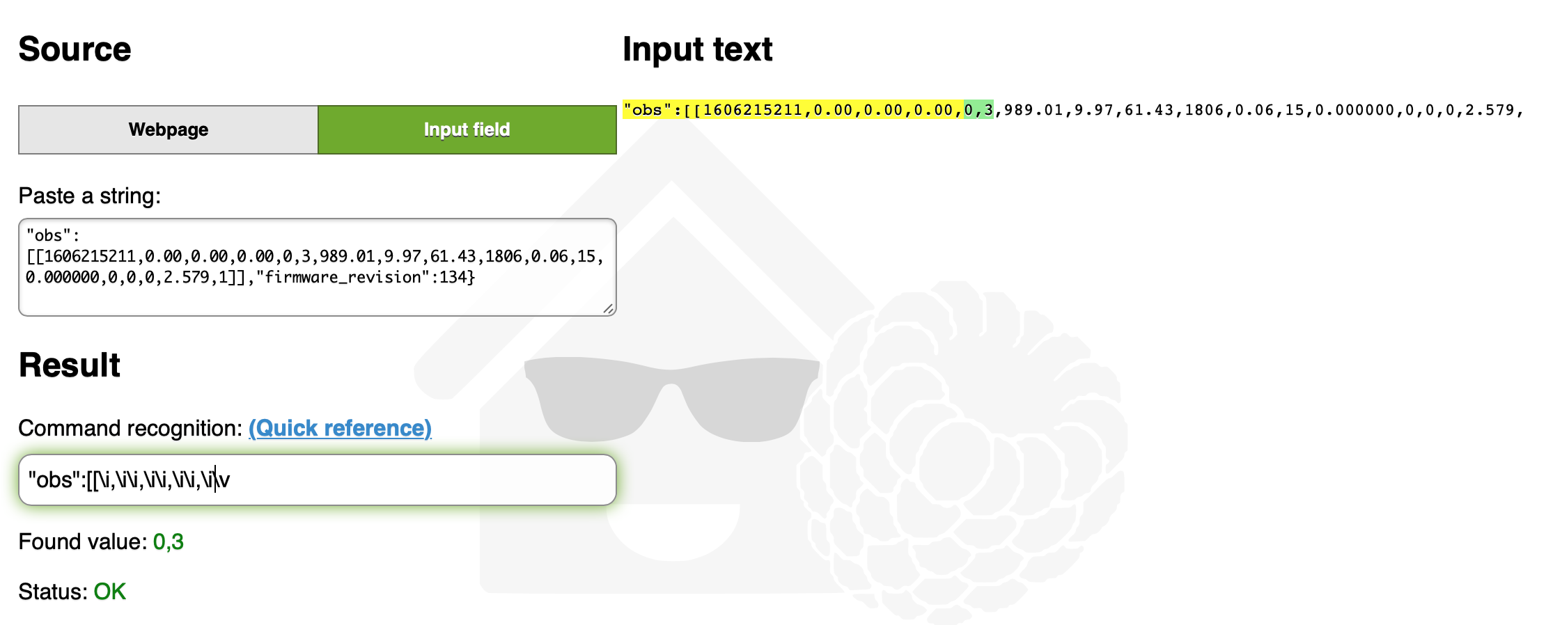

    das funktioniert aber ab dem 3ten Wert nicht mehr
    das sollte ne 0 sein

      Wäre interessant, ob in dieser Konstellation die „echte“ Befehlserkennung eine 0 oder 0,3 liefert...🤔
      Wir haben 2020. Wäre echt an der Zeit, dass Loxone einen Json-Parser einbaut.
      Hab ich mir auch gedacht bzw. ist die Frage ob das alles so sauber umgesetzt ist.
      BTW, Loxone liefert auch 0,3
    • 4466
    Wert 3
    "obs":[[\i,\i\i,\i\i,\i\i,\i\i,\i\h
    Wert 989.01
    "obs":[[\i,\i\i,\i\i,\i\i,\i\i,\i\i,\i\v

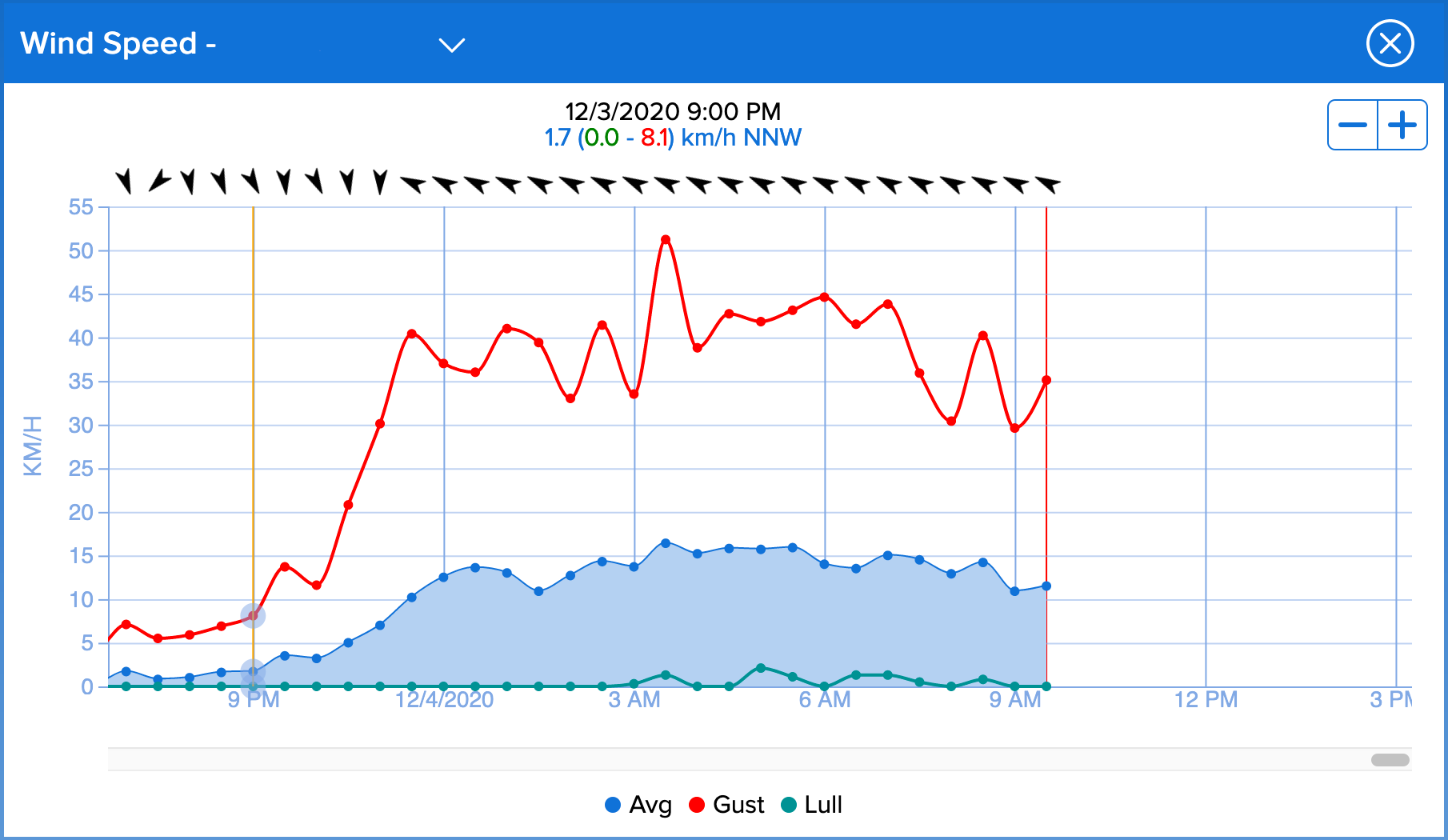

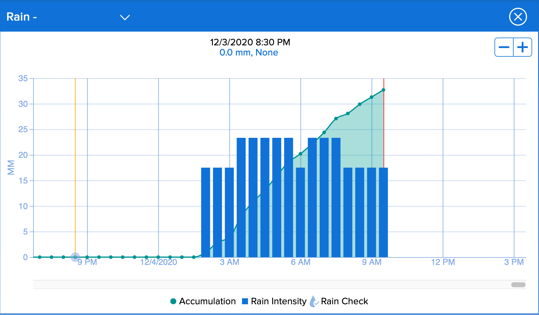

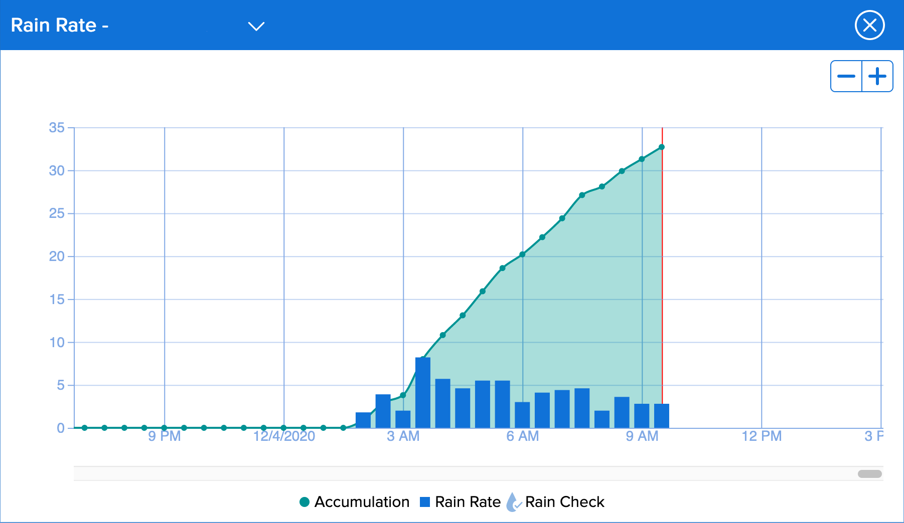

                  Warnung an alle, die sich zuverlässige Regenmessung und Detektion von dieser Station versprechen. Es funktioniert schlichtweg nicht. Für Automationszwecke absolut unbrauchbar. Und ich glaube ehrlich nicht, dass man sowas noch mit Firmwareupdates regeln kann. Vibrationen und Lärm resultieren in Niederschlag. Während eine offizielle, staatliche Messstelle in 1km Luftlinie 0mm Niederschlag in den letzten 24h anzeigt, habe ich 32mm in den letzten 6h erhalten. Grund: Wind mit Böen um 50km/h.
                  Das Problem scheint mittlerweile bekannt. Einige haben auch schon Versuche mit verschiedenen Befestigungsarten gemacht, von Bombenfest bis Vibrationsdämmend. Hilft auch nichts.
