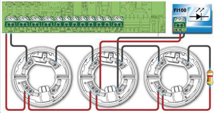

        In einer normalen Situation platzieren wir immer gekoppelte 230-V-Detektoren mit 1 Relaissockel, die wir als digitalen Eingang einfügen. Aber weil diese oft nicht attraktiv sind und pro Detektor, der ausgelöst wird, nicht sichtbar ist, suche ich nach Alternativen.
        Aus diesem Grund dachte ich, wenn ich mit einer 12-V-24-V-USV für Loxone und Türschlösser arbeite, warum nicht einen offiziellen Rauchmelder für Alarmsysteme verwenden, den Sie normalerweise an ein Alarmsystem anschließen.
        Wenn dies mit einem offenen Sammler funktionieren könnte, hätte ich einen Einblick in den, der losgeht, und würde sofort einen Alarm auslösen.

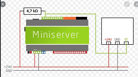

        Es bleibt die Frage, wie ich optional mit Open-Collector-Ausgängen (google sagt ausgangen mach weis nicht vieleicht eingangen?) arbeiten kann. Hat jemand Erfahrung damit? Sie können dies auch zum Lesen von Magnetkontakten verwenden.

          Hier ist ein deutscher Artikel über den Anschluss eines Pull-Up Widerstandes:
            Sie können auch Sensoren mit Open Collector/ Open Drain Ausgang an die digitalen Eingänge des Miniserver oder einer Extension anschließen, jedoch muss ein Pull-Up Widerstand eingebaut werden. Dies ist notwendig, da der Open Collector Ausgang GND Potential und keine positive Spannung ausgibt. Als Pull-Up Widerstand können Sie einen handelsüblichen 4,7 kΩ Widerstand verwenden. Der […]
          Du findest im Internet auch englische Erklärungen. Den Anschluss und Widerstand wählst du wie im Loxone-Artikel.
          Wichtig zu wissen ist: Der Eingang muss invertiert werden.

            Lieber Christian Fenzl, vielen Dank für Ihre Antwort.
            Die Übersetzung dieses Artikels habe ich bereits gelesen. (siehe auch Anhang erster Beitrag) Ich bin jedoch gespannt auf den Betrieb der Geräte, die über dieses Protokoll arbeiten können. So zum Beispiel Magnetkontakte, die ich auf diese Weise verbinden kann. Zum Beispiel sehe ich normalerweise Magnetkontakte, die nur mit 2 Drähten verbunden sind.
            Kann ich auf diese Weise (mit open-collector) auch einen Alarm-PIR anschließen?
              • 11244
              Eine Pull-Up Schaltung funktioniert nur bei Geräten mit Open-Collector Ausgang.
              Das Prinzip ist, dass ein Transistor entweder durchschaltet (=0V am Oc-Ausgang) oder nicht durchschaltet (=undefiniertes Potential am Oc-Ausgang). Damit das undefinierte Potential zu 24V wird, wird der Pull-Up Widerstand verwendet.
              Ein Magnetkontakt (Fensterkontakt) mit zwei Drähten funktioniert in der Regel mit einem Reed-Schalter. Das wird - ohne Pull-Up - angeschlossen wie ein gewöhnlicher Schalter (24V auf der einen Seite, der Loxone-Eingang auf der anderen Seite).
