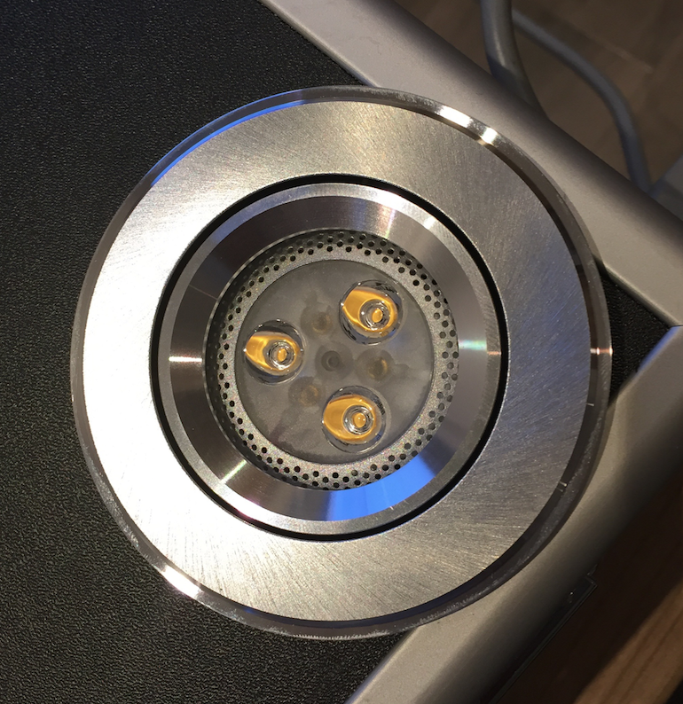

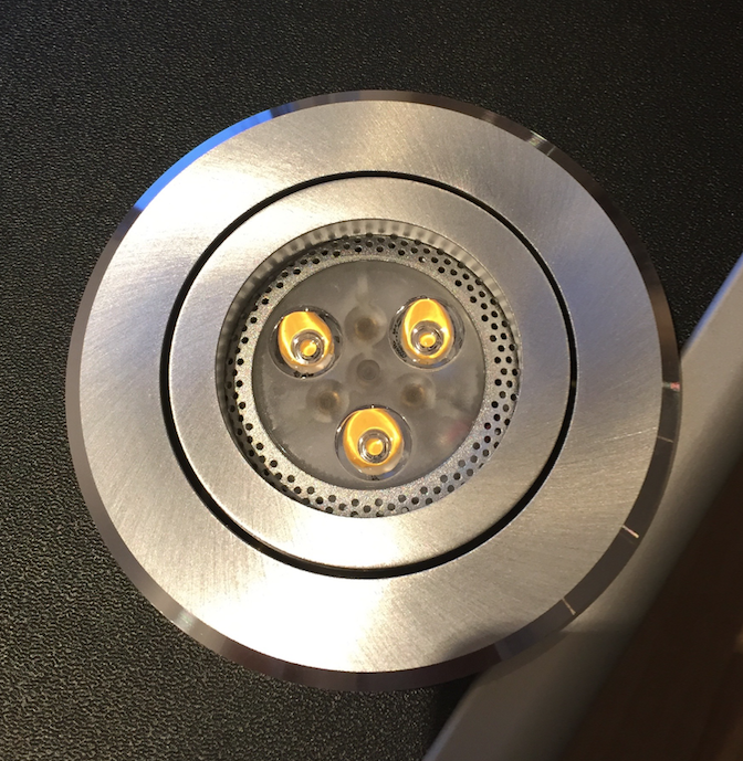

                Hallo Leute,
                ich habe endlich das Osram Coinlight bekommen.
                Lässt sich super am RGBW DMX Dimmer von Loxone betreiben.
                Geht mit dem einschalten des Dimmers (10%) sofort an und auch bei 10% wieder aus.
                Hier ist der Unterschied zu den GU10 Spots zu merken. Meiner Erfahrung nach gehen die GU10 Spots i.d.R. erst ab 20-25% an und lassen sich dann auf ca. 15% runter dimmen.
                ABER: die 20% bei den GU10 (verglichen mit Osram Superstar) sind dunkler als die 10% beim Coinlight, allerdings ist es schon fast so dunkel, dass so gut wie kein Licht mehr an kommt.
                Der Farbton ist angenehm und entspricht bei 100% dem eines Halogenleuchtmittel (2700K)
                Vergleichbar ist das Coinlight mit den Osram Superstar LED, die Helligkeit entspricht subjektiv einer 50W Halogenlampe.
                Das Fading des Spots kann man als angenehm bezeichnen.
                Die GU10 Spots habe ich an einem Finder 15.11 Dimmer betrieben.
                Sollte Interesse an den Spots oder den Einbauringen bestehen kurze PN an mich.
                Hier ist das Datenblatt zu finden:
                http://www.osram.de/osram_de/produkt...jsp?productId=
                Zuletzt geändert von Elektrofuzzi; 22.02.2016, 16:43.
                Beste Grüße
                Amin Cheema

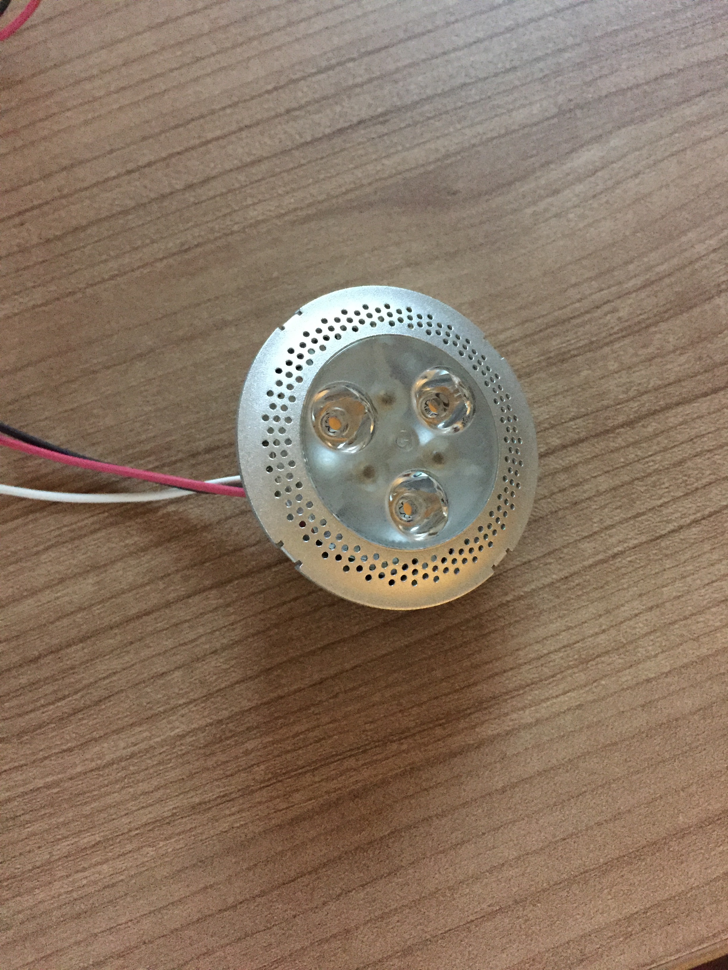

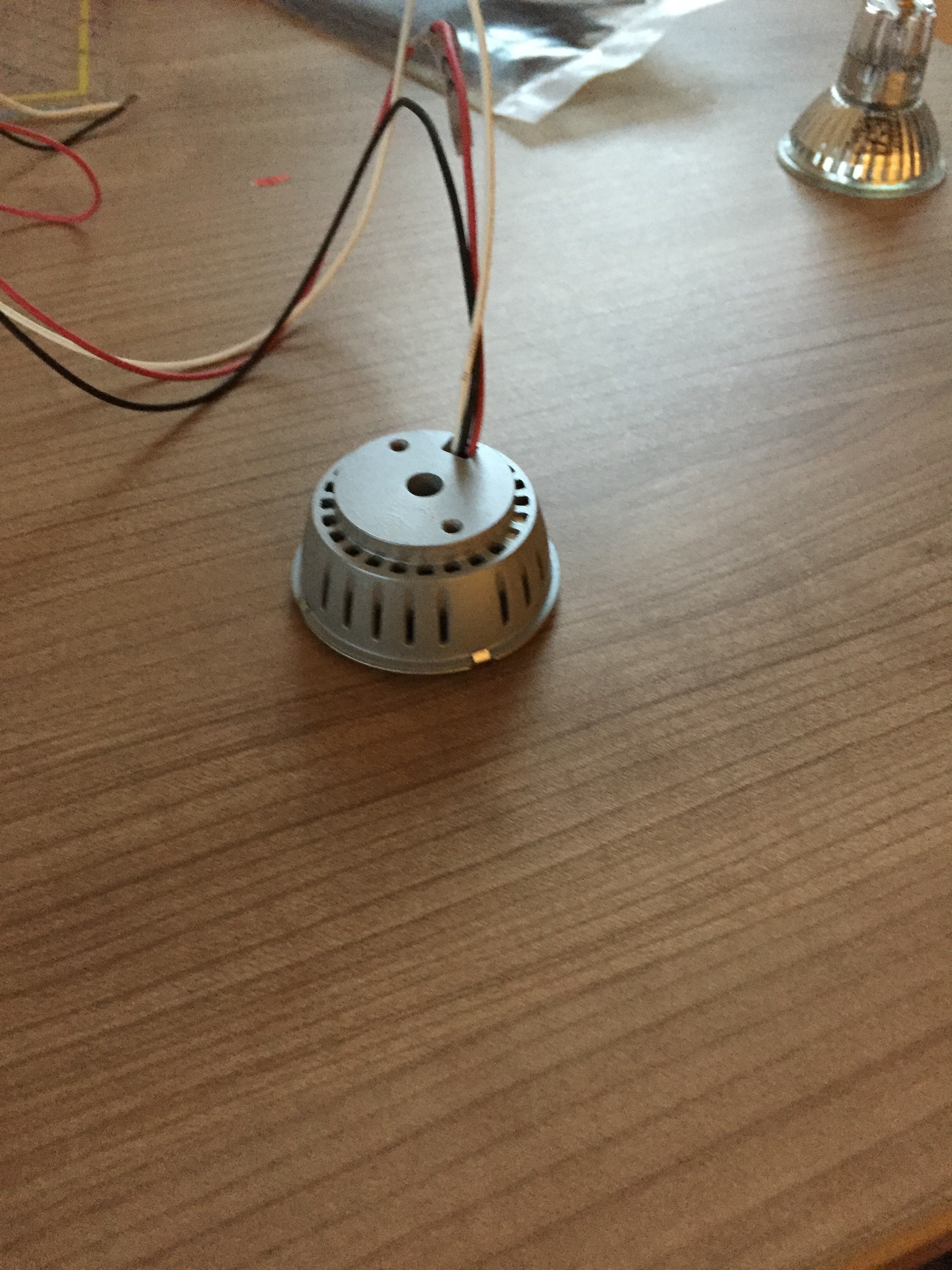

                  Wofür sind da drei Adern dran? Ist eine für PE?
                  • Elektrofuzzi
                    • 531
                    Das wüsste ich auch gerne.
                    Aus der Dokunheht nur hervor, das sw/ws gemeinsam auf Minus angeklemmt werden sollen.
                    Eventuell könnte es sich um eine Kompensationsleitung handeln.
                    Beste Grüße
                    Amin Cheema
                      • 11242
                      Hängt lt. Anleitung gemeinsam an der Masse.
