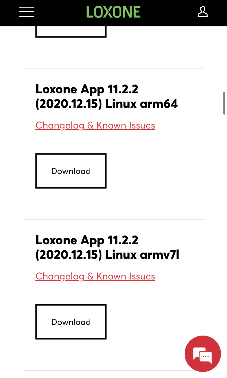

        Eins verstehe ich dann aber noch nicht. Wozu ist der Download auf der Loxone Seite dann gedacht? Ich hab mal einen Screenshot gemacht.
        Happy Day und Dank, Frank
          • 7662
          Du kannst auf einem Linux Desktop am besten im Kiosk-Mode die App starten lassen.
          Ist aber schon mit etwas aufwand verbunden so ein System aufzusetzen, wobei Android auch nicht einfacher ist.
          Was aber nicht gehen wird ist die Sprechanlage, die auf Desktop-Apps nicht geht.
          Ich nutze daher Tablets in der Wand.

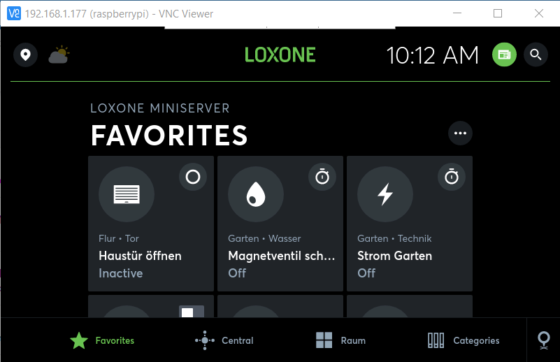

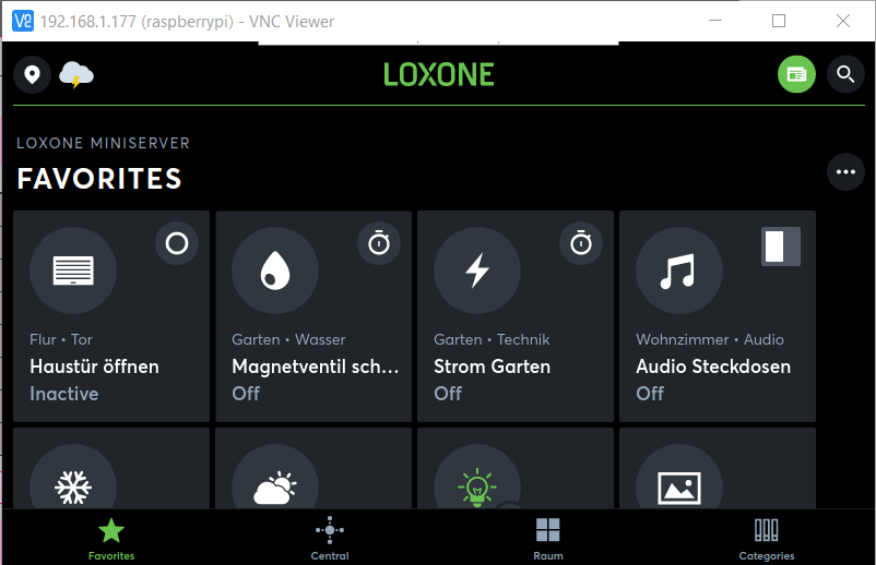

              Ich habe die App jetzt auf dem Raspi ans Laufen bekommen. Allerdings wird sie
              a) nicht im Vollbild-Modus angezeigt
              b) das Layout ist offenbar nicht responsive - es sieht deutlich unübersichtlicher aus und nutzt den Bildschirm (7") nicht gut aus
              Im Kiosk-Mode auf Chromium:
Ansichten: 4645
Größe: 51,2 KB
              App
Ansichten: 4326
Größe: 58,3 KB
              Der Vorteil der App ist, das sie nach dem Neustart nicht nach dem Passwort fragt.
              Was kann die App, was der Browser nicht kann?
              Ich hab keine Video-Einbindung von einer Türsprechanlage

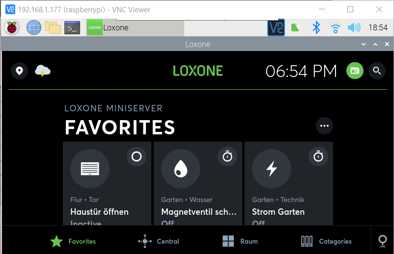

              Ergänzung:
              Ich habe es jetzt geschafft die Loxone App automatisch zu starten und die RasPi Menüs auszubleden.
              Nur den Title-Bar muss ich noch manuell wegklicken.:
              Dafür sind Änderungen in /etc/xdg/lxsession/LXDE-pi/autostart nötig
              1. Menüleiste ausschalten: diese Zeile "auskommentieren" durch den "#"
              #@lxpanel --profile LXDE-pi
              2. Energiemanagement / Screensaver deaktivieren durch hinzufügen von
              #Energiemanagement & Screensaver aus
              @set s noblank
              @xset s off
              @xset -dpms
              3. App oder Chromium starten
              #Start loxone
              #Variante Kisok-Mode & Browser
              /usr/bin/chromium-browser --kiosk http://MyMiniserver
              #Variante App
              /opt/Loxone/kerberos %U
              Sieht dann mit der App so aus (nach "Undecorate" manuell anklicken")
              Wenn ein Linux Guru weiß wie das automatisierebar geht - immer her damit
Ansichten: 4320
Größe: 41,9 KB
