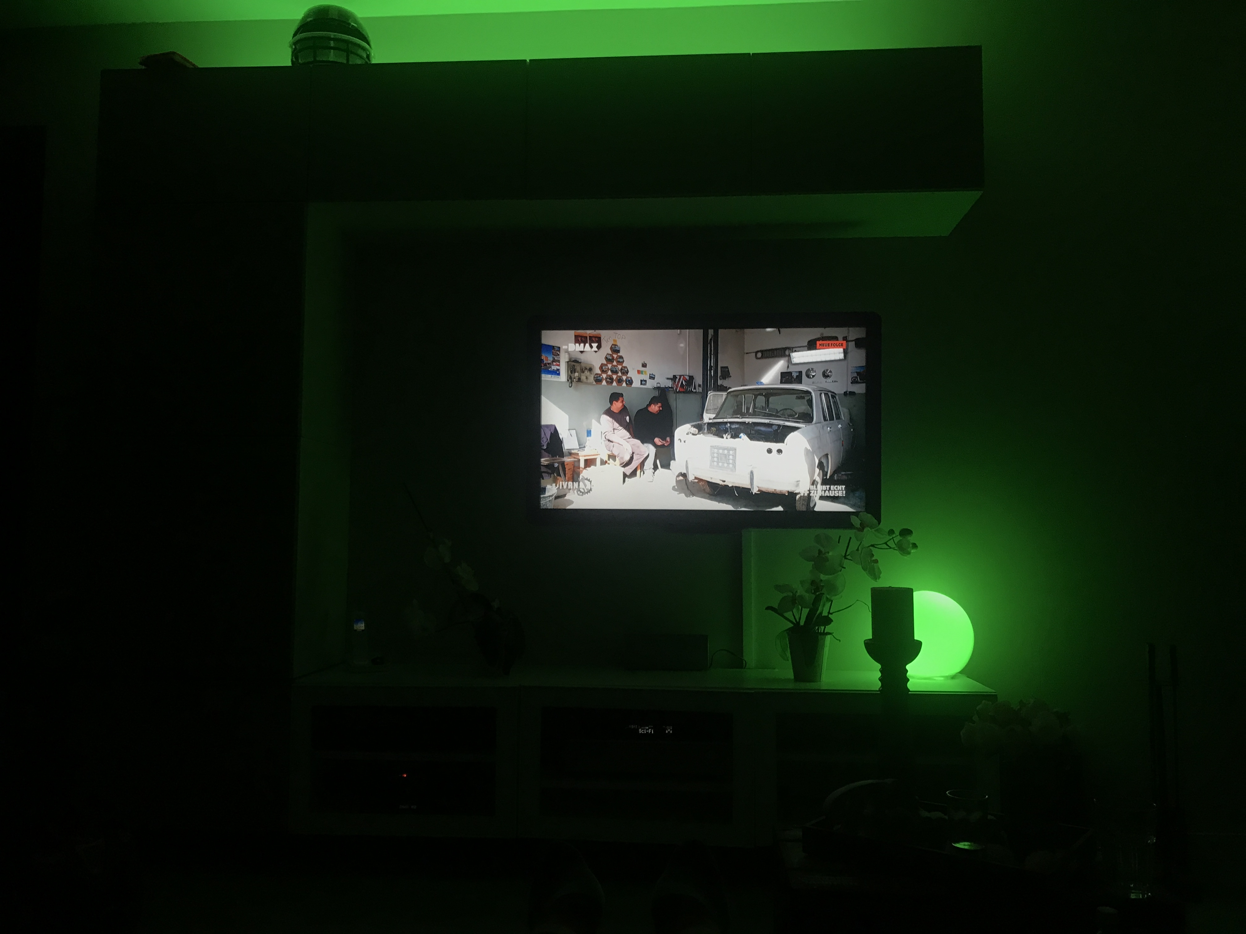

                HUE bzw. Zigbee Lampen wären vielleicht eine Lösung für dich. Meine Stehlampen im Wohnzimmer sind damit ausgestattet und über das PicoC Script hier aus dem Forum in die Lichtsteuerung mit eingebunden.
                Zigbee würde auch gehen ist halt etwas aufwändiger.
                Plugin: ZigBee2MQTT und z.B. Conbee2 https://www.loxwiki.eu/display/LOXBE...ee2MQTT+Plugin

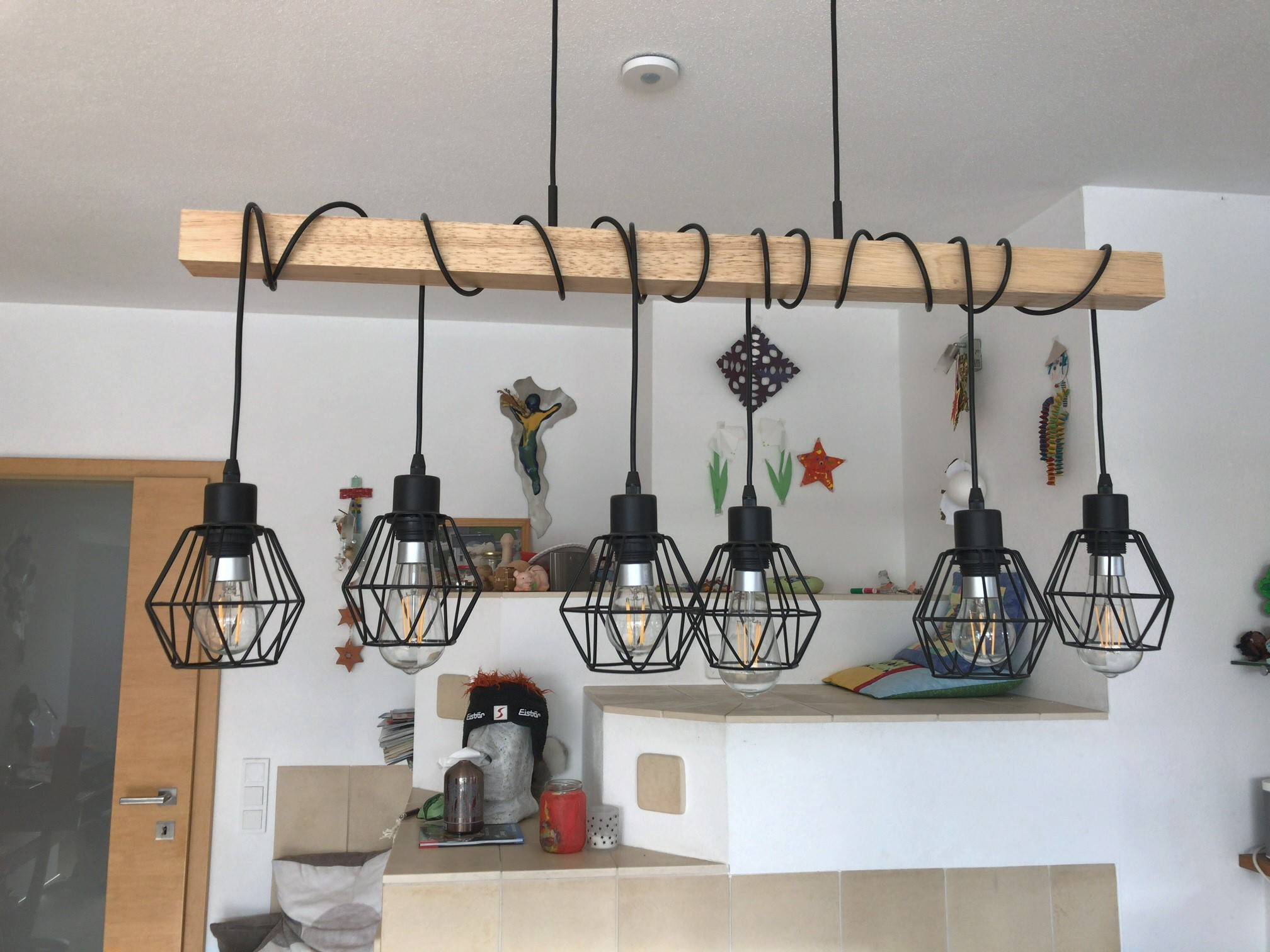

              Vintage und die Duo sind mehr als OK aber die E27 Bulb kann ich nicht empfehlen bzw. ist sie auch gar nicht mehr gelistet!
              Was sie nicht mögen ist wenn sie vom Strom genommen werden weil sie dann nach einer Zeitspanne die Einstellungen inkl. Wlan verlieren können.
              Elektronik befindet sich im Sockel und dadurch auch größer als herkömmliche Lampen.
              Beide Templates sind im Wiki als http und MQTT.
              Shelly - loxwiki - loxwiki
              Shelly Vintage - Offizielles Shelly Support Forum (shelly-support.eu)
              Klicke auf die Grafik für eine vergrößerte Ansicht  Name: Vintage.jpg Ansichten: 0 Größe: 628,4 KB ID: 281329

                  Ich habe überall im Haus diese Milchigen Glaskugeln die es mal bei Ikea gab. Darin habe ich die E27 Phillips Hue Birnen (Bunt) oder die E27 Ikea Tradfri (Warm/Kaltweis) verbaut. Mit der Hue Bridge gekoppelt empfangen diese über den schon erwähnten PicoC Script zuverlässig Ihre Signale vom Miniserver. Auch ein längeres ausschalten/ nicht angesteckt haben ist kein Problem. Seit über einem Jahr habe ich das so bei mir am laufen und nicht einen einzigen Störfall gehabt.
