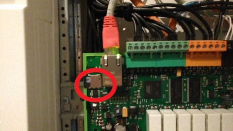

    Bei der Installation einer Loxone Micro-SD Karten Verlängerung mit Hutschiene ist mir das SD Karten-Einschub-Bauteil abgebrochen .
    Nun habe ich hier in Hamburg einen guten Elektronik-Reparatur-Service, wo ich das gerne auslöten/einlöten möchte.
    Kann mir jemand sagen, wie das Bauteil heißt (Nummer von Conrad Elektronik/Link oder ähnliches)?
    https://www.conrad.de/de/search.html...D-Kartensockel
    Welcher ist der passende?
    Ich habe meine SD Karte gerade so wieder reingefummelt (geklebt) und möchte nicht mehr dran gehen, bevor ich nicht das Ersatzteil habe!

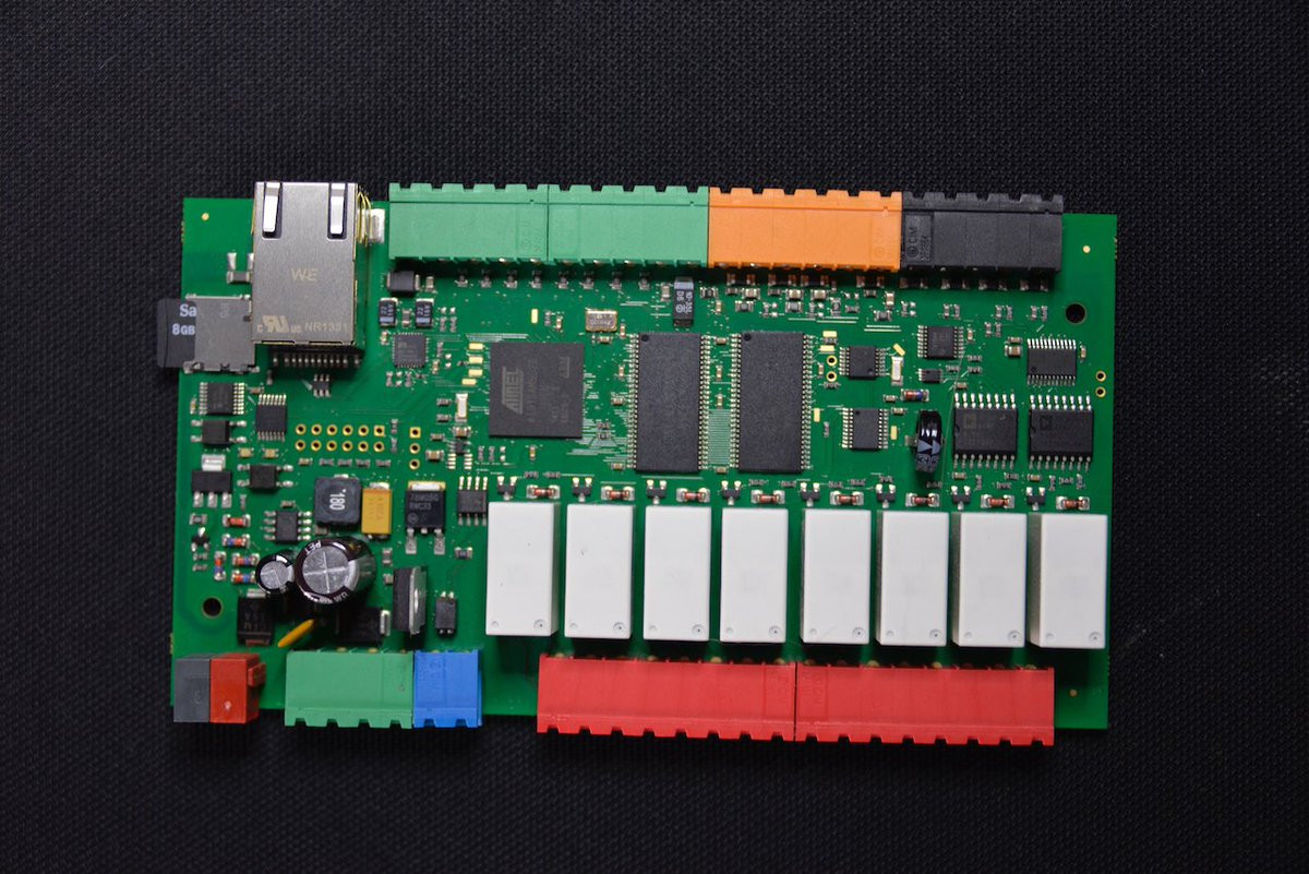

    Hallo, schau mal hier.
    lg Romildo
    • FrankHamburg
      • 11.12.2020
      • 9
      SUPER - schaue mal und besorge mir mal DM3D-SF 609-0025-8
