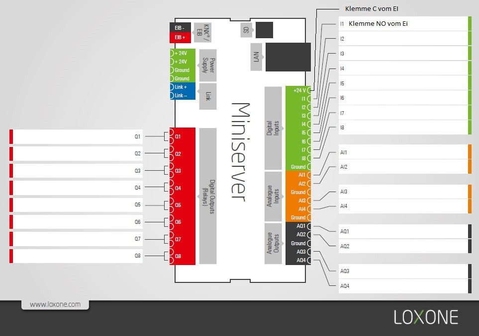

    Wo schließe ich beim Brandmelderelais "C" an die Loxone an.
    Und ich gehe davon aus, dass ich bei V In die generelle Stromversorgung bereitstellen muss.
    Hier ein mögliches Anschlussschema

    Konkret dazu: WO kommen bei "C" die 24 Volt Spannungsversorgung her?

    Du nimmst die +24V vom der Loxone Stromversorgung (Netzteil) und schließt diese an C an. Dann vom NO zurück auf einen Loxone Eingang.
    Wo willst du das EI anschließen, an einen Miniserver 1 oder 2, an eine Extension oder neuere DI Extension?
      Ab Miniserver 1
      Wo gibt es da ein 24 Volt Ausgang?
      Von NO zu digitalen oder analogen Eingang?
      Vielen Dank
        Sorry, falsch gelesen. Also generell muss in C 24 Volt. Woher die kommen ist egal?
        muss ich in C also + und - verbinden?
        • darkrain
          • 562
          Bitte sieh dir mal die PIn Belegung vom Miniserver 1 an. Auf der grünen Leiste ist die erste LInke Klemme 24V, die geht auf C. Dann von NO zurück auf den Eingang I1.
          Woher die 24V kommen ist nur egal, wenn es das gleiche Netzteil vom Miniserver ist.
            Also ein digitaler Eingang speist C und NO geht auf den selben digitalen Eingang oder einen analogen Eingang. Letzteres würde ich eher denken.

              Nein falsch verstanden. Bitte mal das Bild ansehen.
                Okay. Also nur der erste digitale Eingang ist mit 24V. Aber da kann ich mehrere Adern anstecken. Weil ich würde gern noch das Fehlerrelais anschließen.
                  • 11243
                  Bitte nicht die 24V als Digitalen Eingang bezeichnen. Das ist eine 24V-Klemme. Der erste Digitale Eingang beginnt bei I1.
                  Wird an einem Digitaleingang eine Spannung größer 8V angelegt, wird dies als EIN interpretiert.
                  Siehe auch https://www.loxwiki.eu/display/LOX/P...entialbehaftet
                    Wenn in der Klemme schon zwei Adern drin sind muss ich schauen, ob ich da noch zwei unterbringen kann.
                    Oder ich nutze die Ausgänge vom Netzteil des Miniservers
