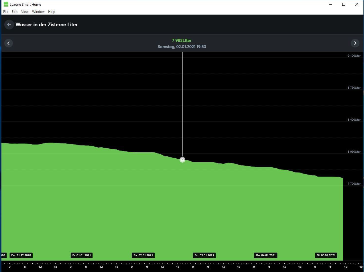

      Meine Zisterne überwache ich mit einem 4-20mA Drucksensor und bin sehr zufrieden damit:
      https://www.amazon.de/gp/slredirect/...A1UVPWM0U8T1NP
      Bei mir reagiert er sehr genau aber traue mich nicht zu behaupten dass er bei derartig geringen Unterschieden wie es bei derartigen Regelungen ist auch zuverlässig arbeitet.
      Meine Wasserzisterne hat eine Höhe von ca. 2,5m

      • Maruu
        Maruu kommentierte
        Den hab ich ebenfalls in der Zisterne im Einsatz und der leistet sehr gute Dienste. Aber wie AlexAn schon schreibt, weiß ich nicht, ob der auf 1-2cm genau arbeitet.
