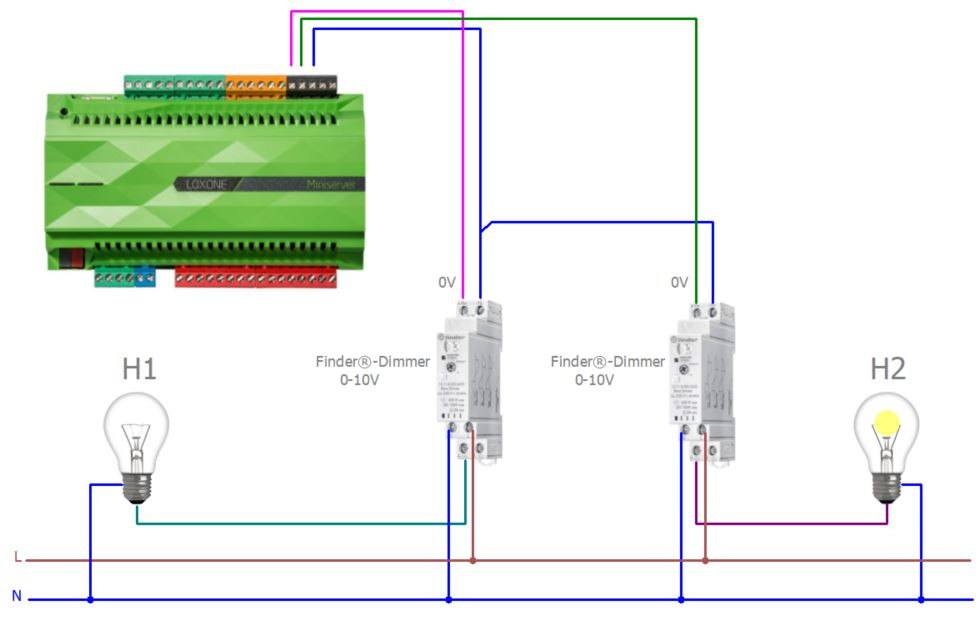

                    Guten Abend, vielleicht kann mir jemand einen Tip geben.
                    folgendes Problem:
                    2 Finder Slave Dimmer 0-10V im Verteiler verbaut und auf dem selben Stromkreis betrieben. (siehe Bild)
                    Leuchte H1 auf Dimmer 1 funktioniert 100 %
                    die andere Leuchte H2 lässt sich nicht auf Null herunterdimmen. (leuchtet immer deutlich wahrnehmbar)
                    Habe die Dimmer gegeneinander und gegen einen neuen Dimmer schon getauscht. Keine Änderung. Analoger Ausgang Miniserver gemessen (Fluke) in Ordnung!
                    Leuchtmittel LED Retrofit / das selbe Spiel mit herkömmlichen Glühbirnen
Ansichten: 1097
Größe: 84,9 KB
                    Was könnte ich noch probieren?
                    Danke für eure Bemühungen
                    • Vossi
                      Vossi kommentierte
                      Also, bei LED Leuchtmitteln kennt man das ja -- aber du hast das tatsächlich auch mit einer herkömmlichen Glühlampe? Ungewöhnlich!
                  • Iksi
                    • 1111
                    Was passiert denn wenn du das 0-10V Signal abklemmst?
                    • weitho
                      • 23.04.2017
                      • 65
                      Servus, beide Leuchten gehen voll an!
                      • Iksi
                        • 1111
                        Und wenn du den 0-10V Eingang auf GND legst?
