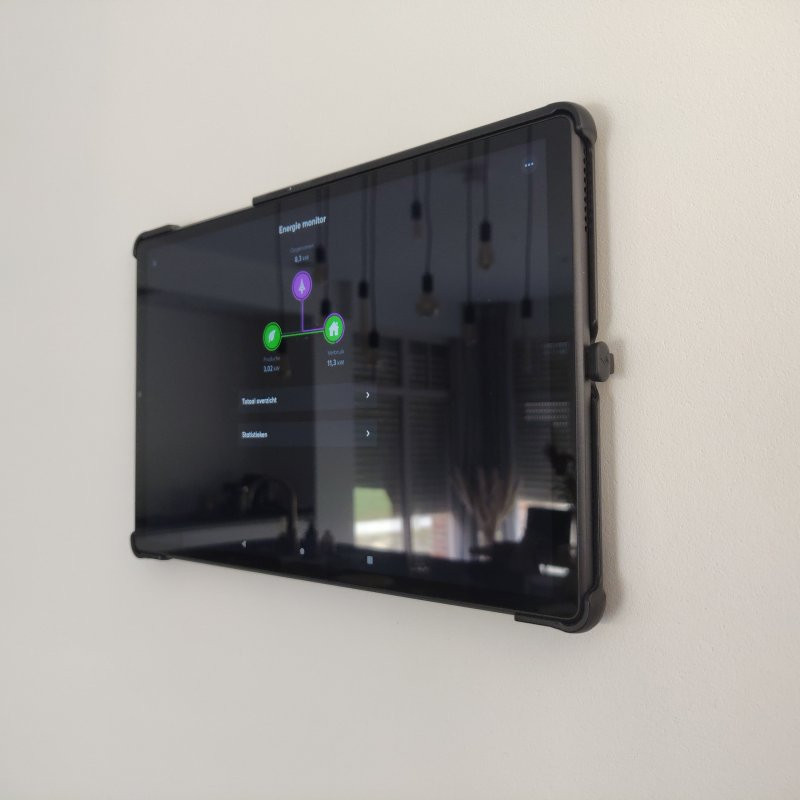

        I have the Lenovo Tab M10 FHD Plus (2nd Gen) (ZA5T0302SE)
        Purchased for 160 euro in a discount action.
        MediaTek Helio P22T 2,3GHz 8 cores
        4GB DDR4 RAM memory
        64GB storage
        Android 9
        Made a cheap ass DIY wall mount, junction box in the wall, with ethernet cable and 230v electricity
        Glued (tec7) the tablet case to the junction box cover
        Assemble the junction box cover + tablet case (is now 1 part) to the junction box in the wall
        Click the tablet into the tablet case
        Used a "gaming USB-C" charging cable which is quite flat, to make sure the tablet case is as close as possible to the wall.
        Klicke auf die Grafik für eine vergrößerte Ansicht  Name: diywallmount.jpg Ansichten: 0 Größe: 62,1 KB ID: 292193
        Smart home : Miniserver Gen2, 2xRelay ext, 2xDimmer ext, 4xExtensions, Tree ext, Air base ext, RGBW dimmer tree, 13xTouch tree, 6xMotion sensor tree, 9xEsylux PD-C 360i 8UC, 15xValve actuator tree, 9xSmoke detector air, 4xSmart socket air , IR control air, Remote air, SDM630 modbus kWh
        • Special
          Special kommentierte
          Can you post me a link for the wall mount bracket?

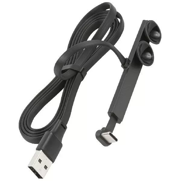

        • mr-manuel
          mr-manuel kommentierte
          Where did you find the cable? Can you post a link?

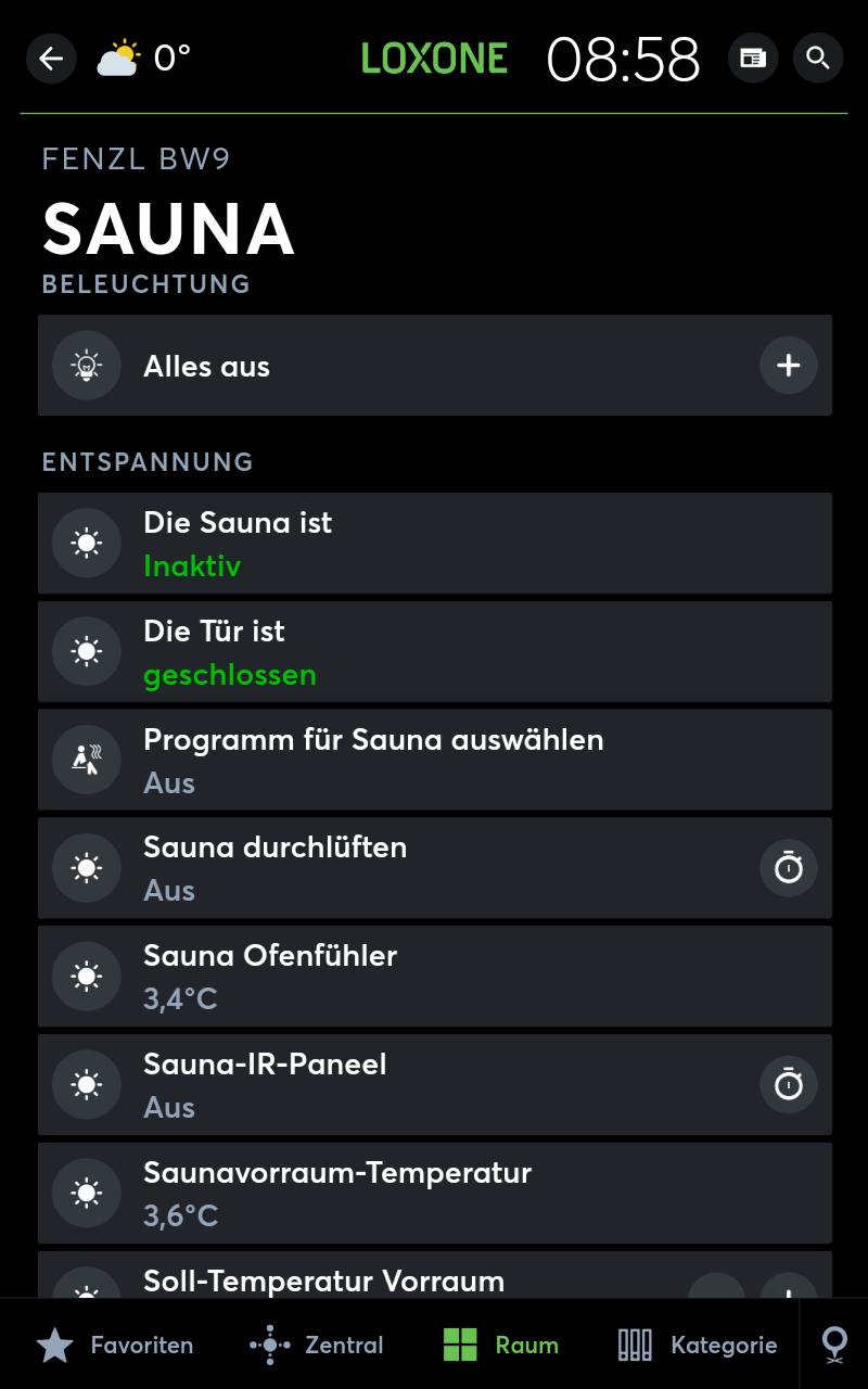

        Danke für Eure Empfehlungen - das Fire-Tablet schaut sehr vielversprechend aus! Ein paar Fragen dazu:
        • Bei diesem Tablet ist der Bildschirm etwas länglicher: Macht sich das in irgendeiner Form negativ bemerkbar bei der Darstellung der Loxone-App?
        • Welche Wandhalterung verwendet ihr?
        • Bei den Plus-Modellen ist kabelloses Laden möglich: Ist das überhaupt sinnvoll, wenn das Tablet quasi immer am Strom ist?
          • 11248

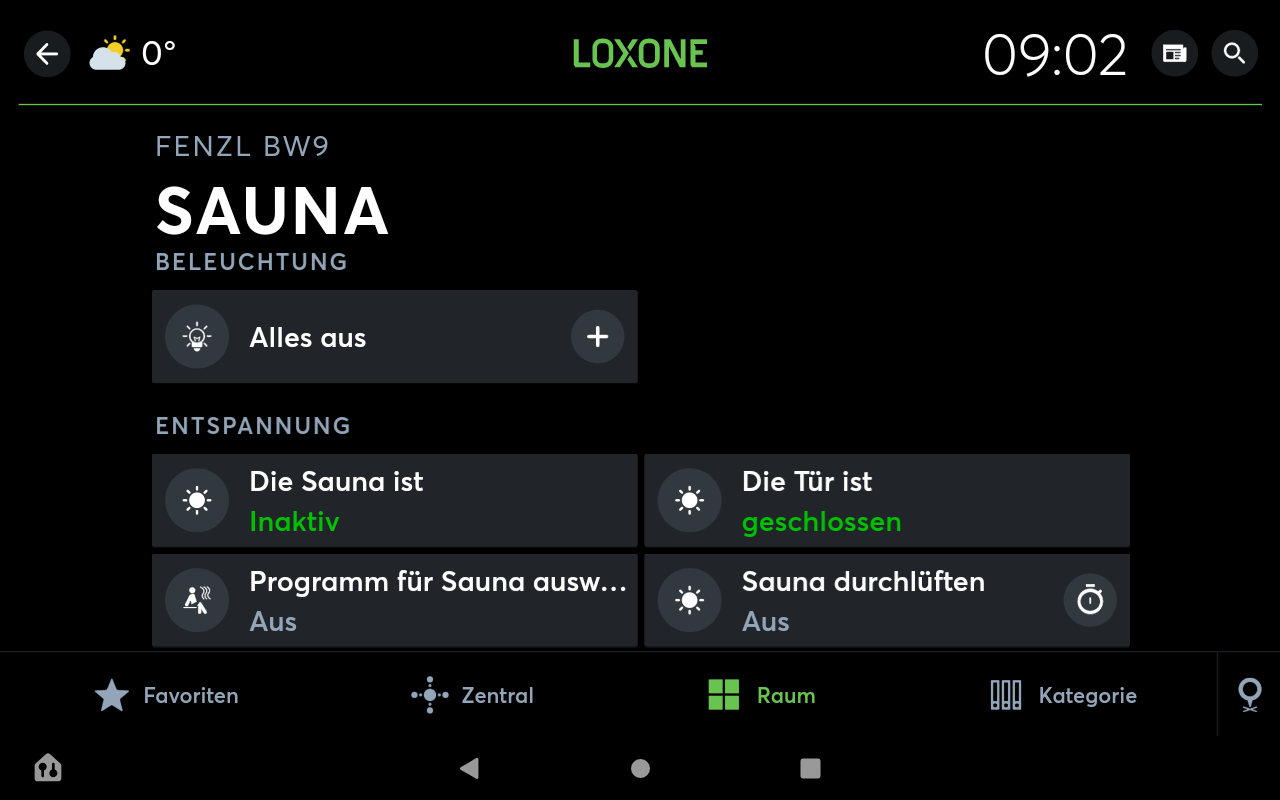

          Screenshots Amazon FIRE HD 8 Plus
          Ich hab das aber nicht an der Wand hängen, und verwende es für alles außer Video im Hochformat.
          (Deswegen Beitrag editiert, da mir erst in den Sinn gekommen ist, dass man die App auch quer verwenden könnte 😉)
          Zuletzt geändert von Christian Fenzl; 20.02.2021, 08:05.
            Gerade im Querformat fällt mir auf, dass Loxone mit den riesen Überschriften, Kopfzeilen und Fußzeile praktisch das halbe Display in Beschlag nimmt.
            Die Android-Navigation wird normalerweise nicht angezeigt. Ich hab der App das Ausblenden der Navigation in den Android-Settings verboten, weil mich das Oben wischen, dann unten drücken genervt hat.
            Zuletzt geändert von Christian Fenzl; 20.02.2021, 08:10.

                      Special
                      just a cheap ass flip case with the fake leather front flap. I removed the front flap and just used the plastic rear chassis only.
                      mr-manuel
                      Can't find the product anymore, but you have still some hits on google with the keywords "usb-c gaming cable suction cup".
                      Should look like the image below.
                      I've removed the suction cups, and removed some of the longer straight plastic part to reduce the thickness.
                      Already working 3 year like a charm...
