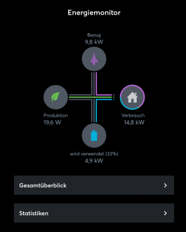

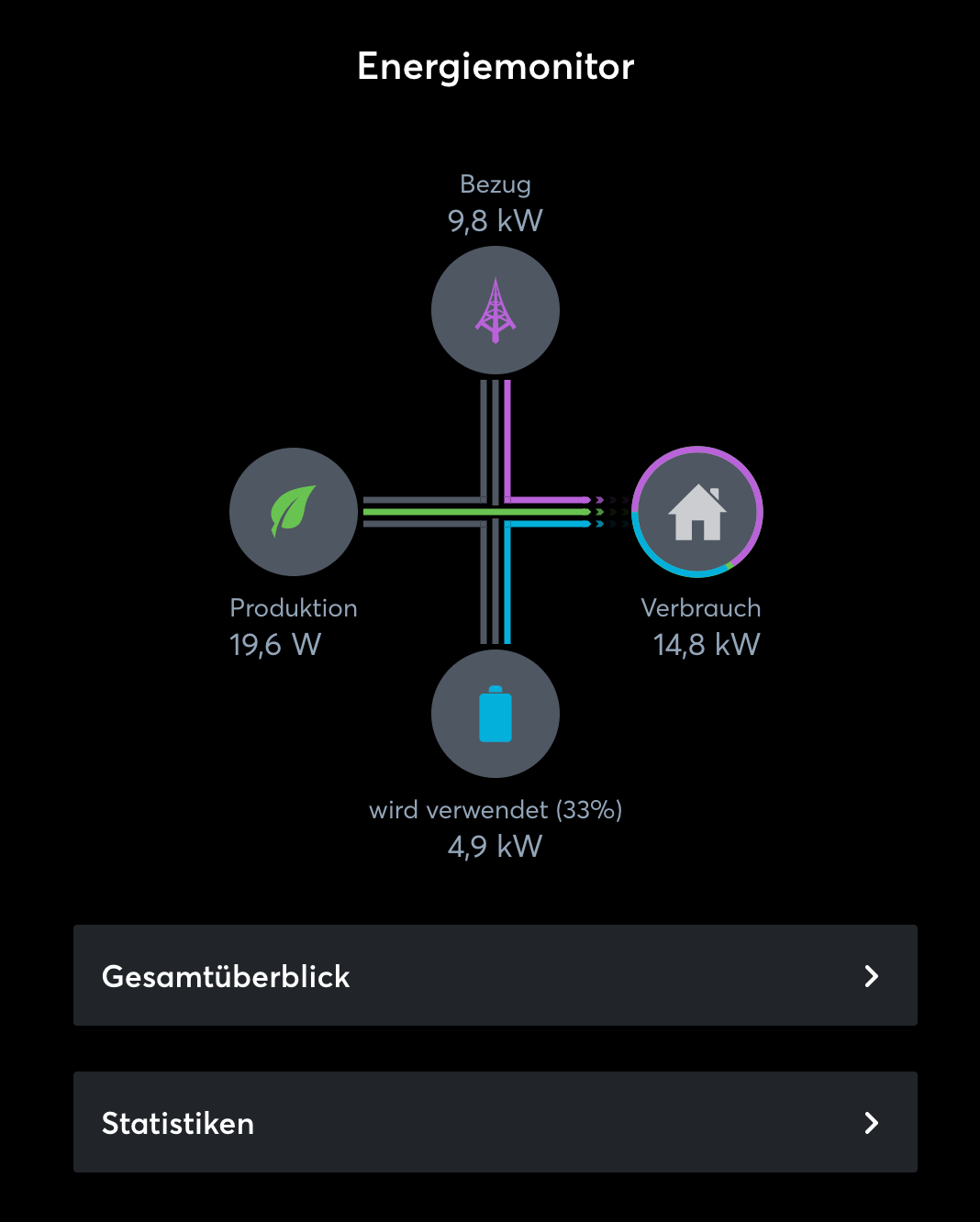

    Hab gerade einen Etron als Testwagen da. Puh, da geht gut was durch im Test an meiner CEE Dose in der Garage:
    Klicke auf die Grafik für eine vergrößerte Ansicht  Name: 2021-02-23_19-48-06.png Ansichten: 0 Größe: 76,6 KB ID: 292871
