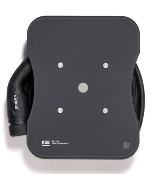

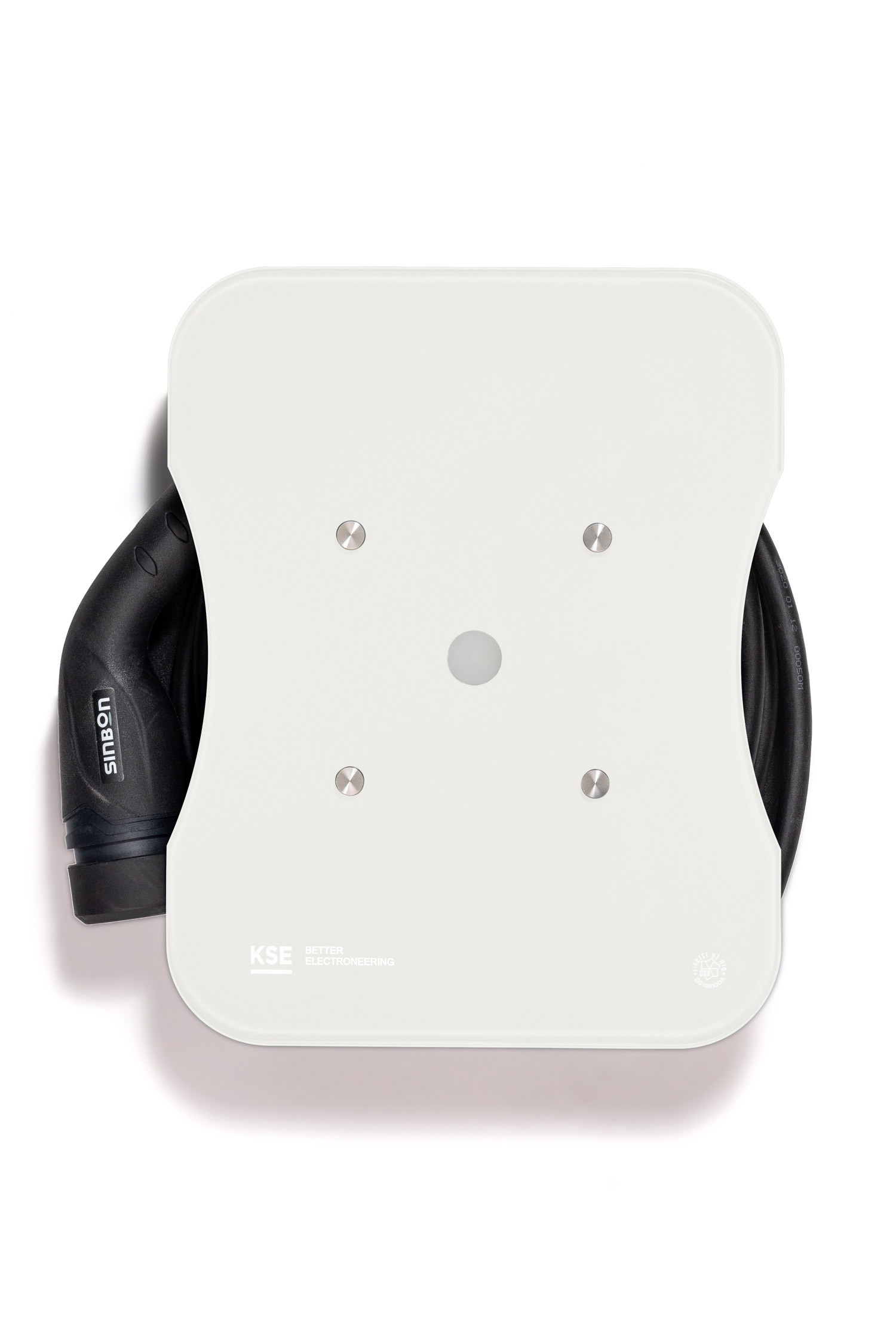

              ich habe mich für die Wallbox eines regionalen Herstellers entschieden.
              Wallbox - KSE-Wallbox
              Diese wird in Oberbayern produziert und bietet zusätzlich die Möglichkeit, sie optisch etwas an die eigenen Wünsche anzupassen.
              Grundvoraussetzung für mich war natürlich, dass ich sie in Loxone einbinden, bzw. mit Loxone steuern kann, sowie dass sie förderfähig durch das KfW Förderprogramm 440 ist.
              11kW 3ph Wallbox Stecker Typ2Klicke auf die Grafik für eine vergrößerte Ansicht  Name: Wallbox gentle white frontal.jpg Ansichten: 0 Größe: 181,9 KB ID: 340663
              die Einbindung erfolgt über eine Modbus Extension.
              Außerdem bietet der Hersteller ein Last-/ Lademanagement , dass sich ab 2 bis zu 16 Wallboxen anbietet.
              Lastmanagementsystem - KSE-Wallbox
              Zuletzt geändert von Gast; 08.03.2022, 13:41.

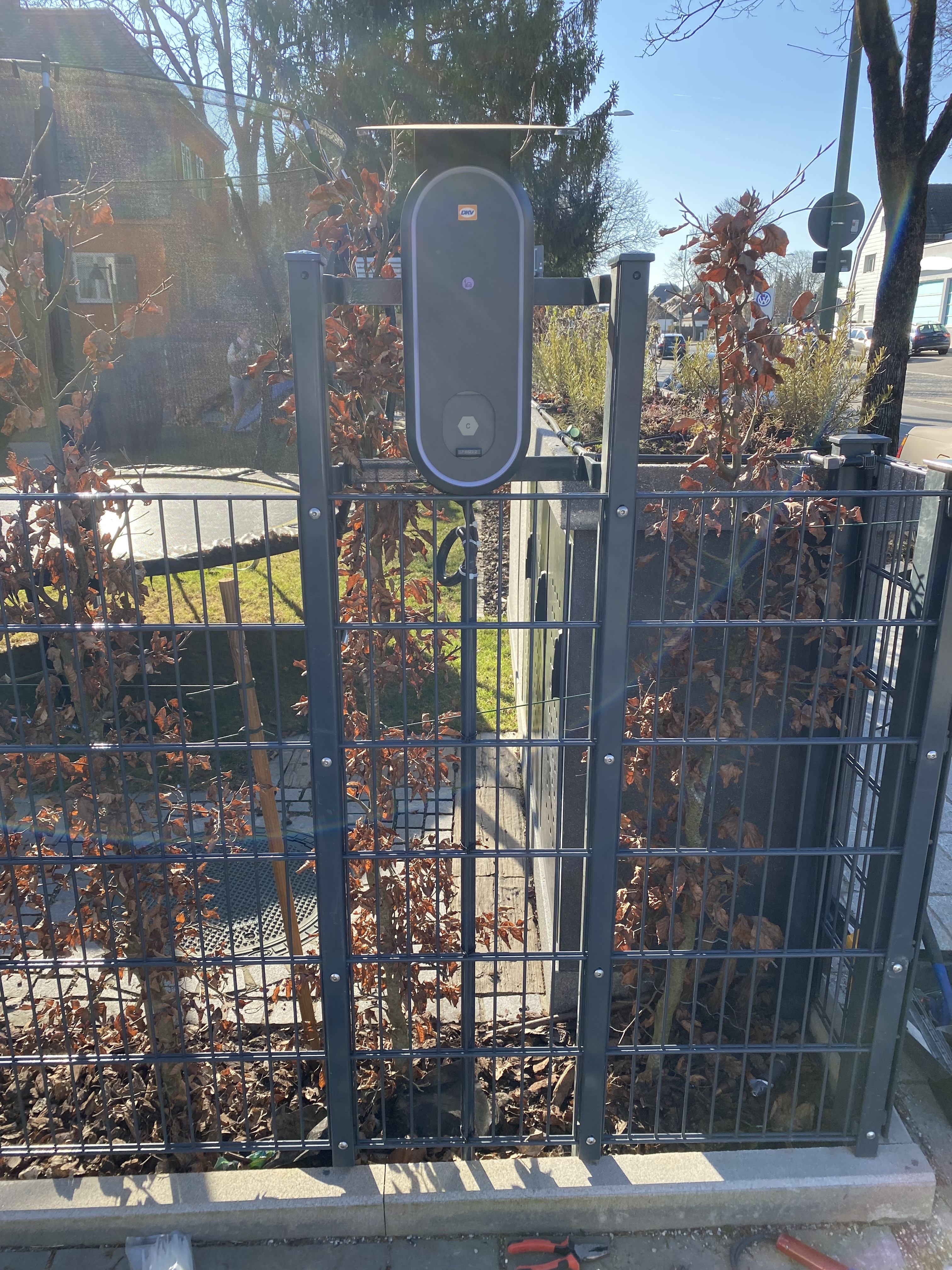

                #57
                allo zusammen,

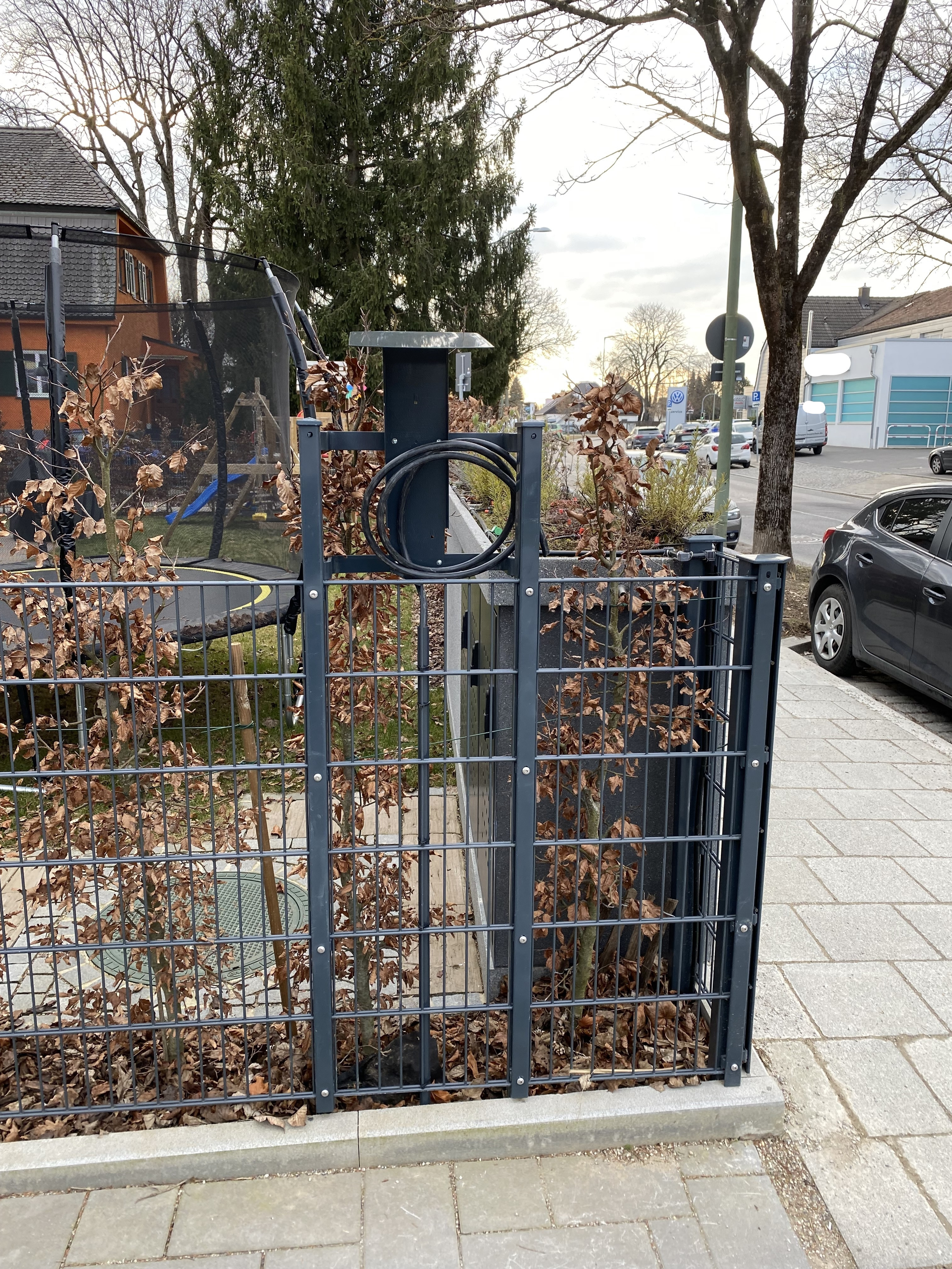

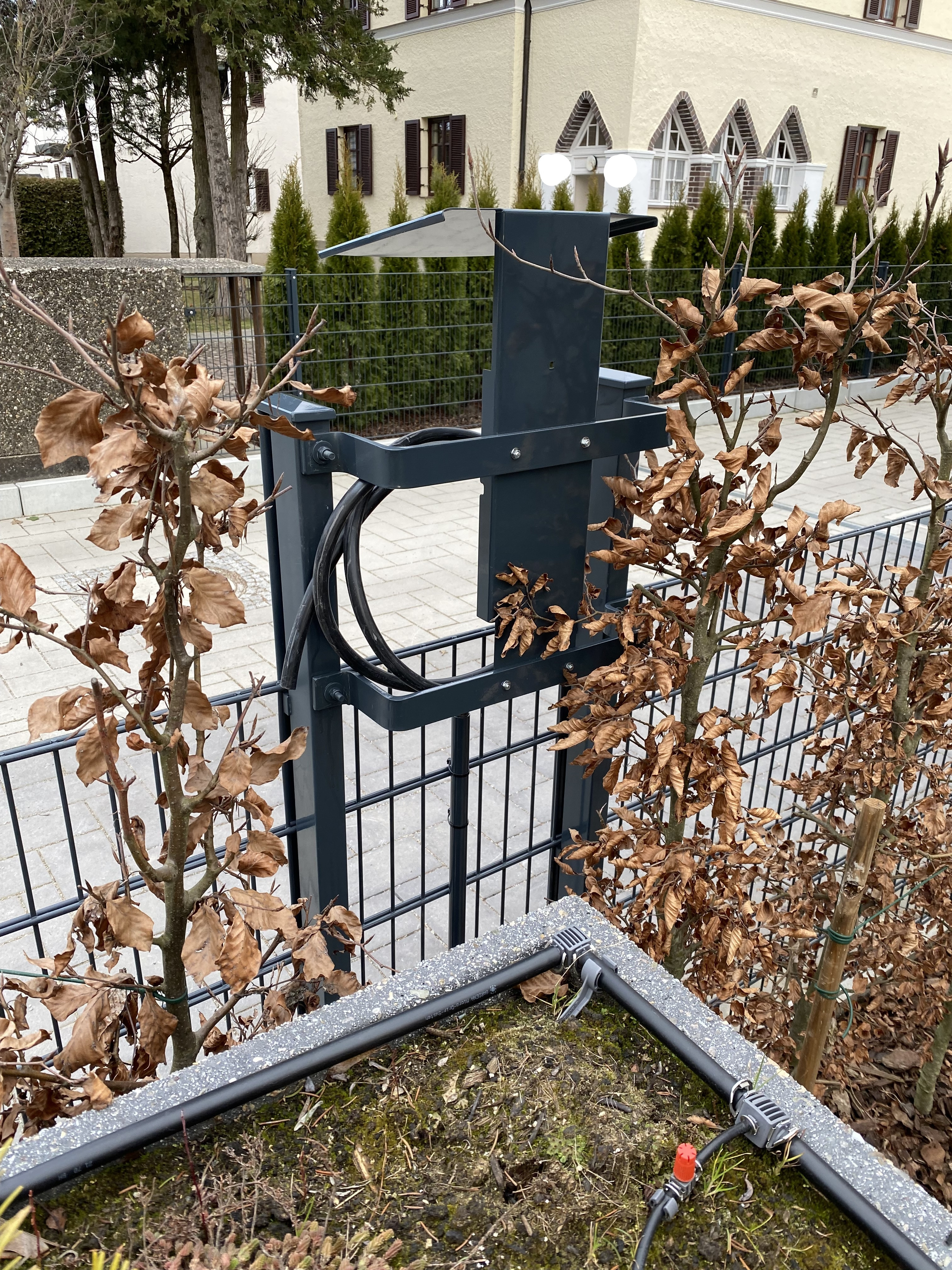

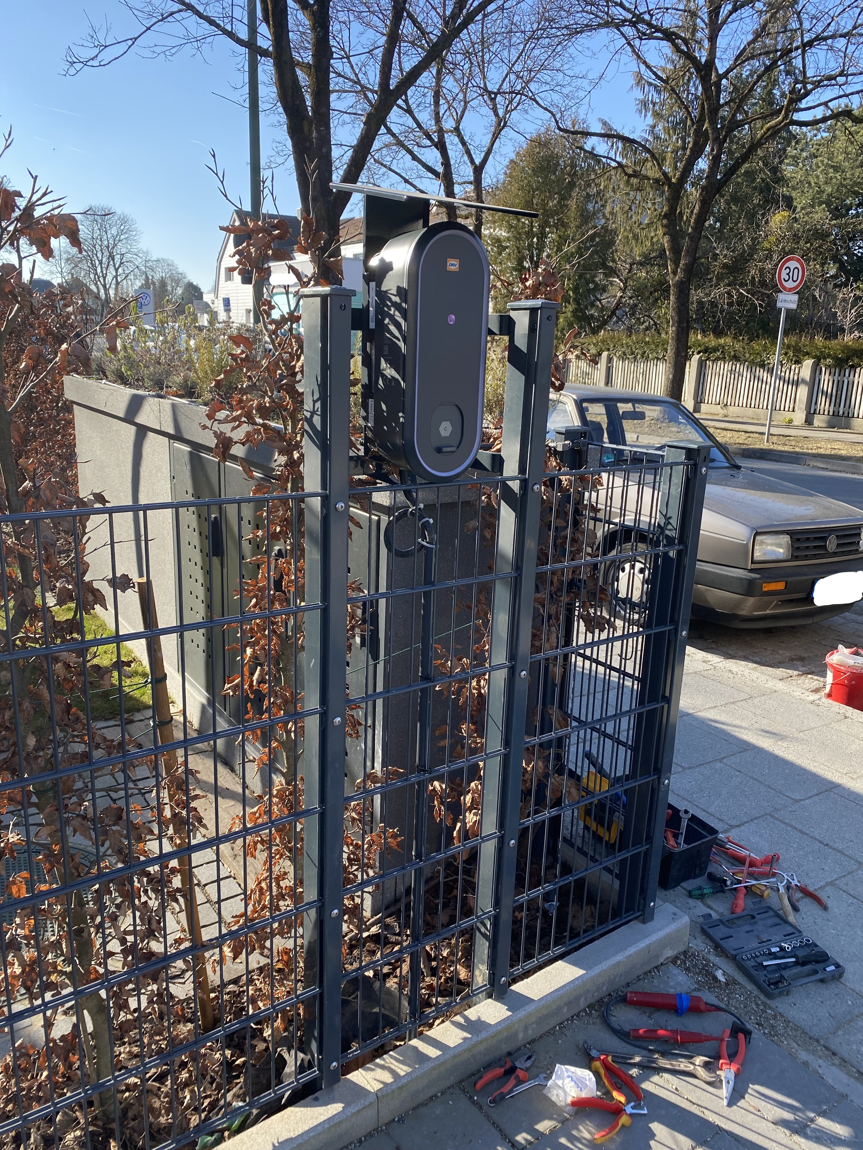

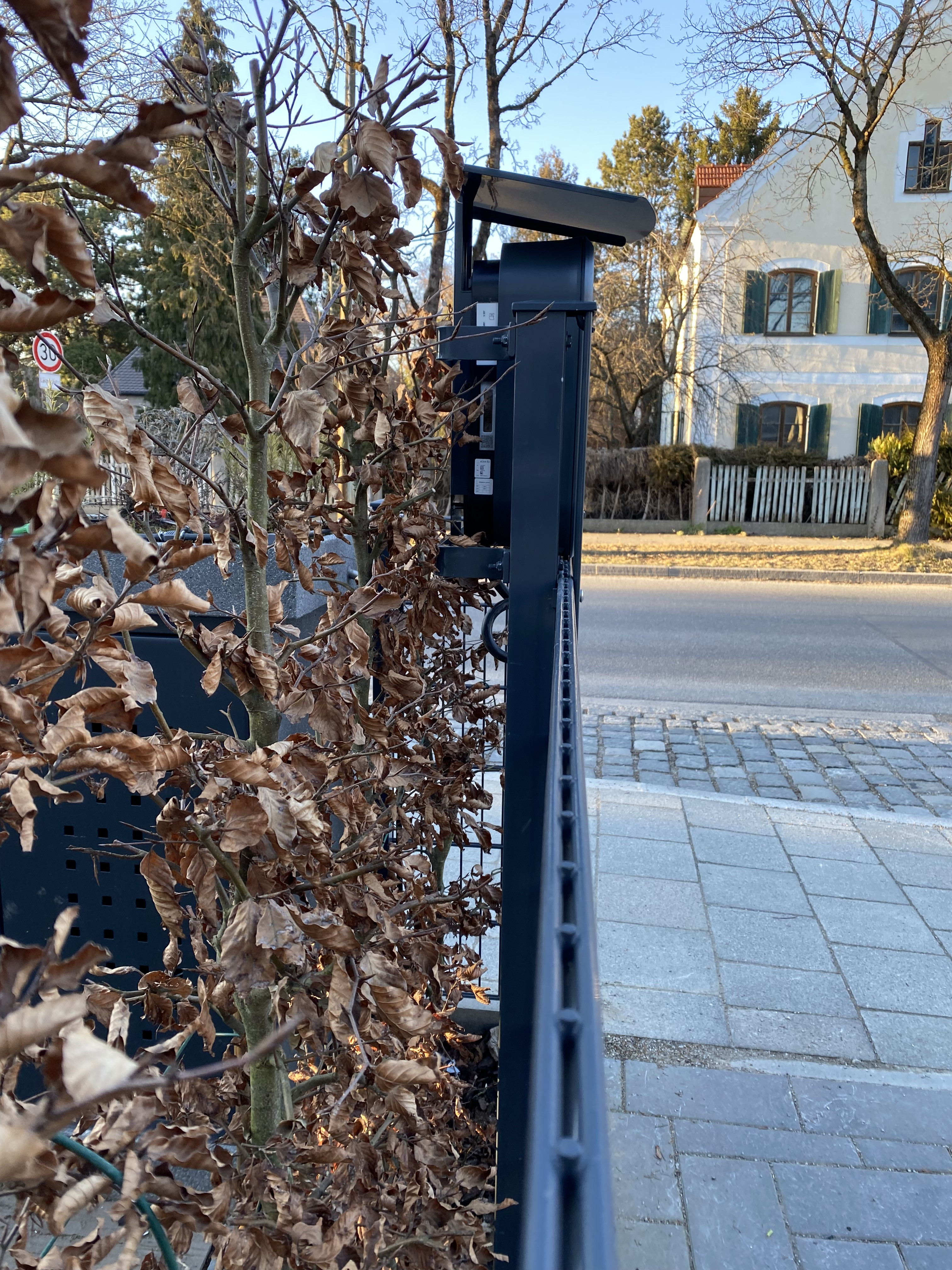

                da ich Euch in meine Überlegungen bezüglich Steele Eigenbau in Post #28 mit einbezogen habe, möchte ich Euch nun meine Lösung präsentieren was daraus geworden ist.
                Ich hatte das Problem:
                • Mein Zaun ist 1,25 Meter hoch
                • Wallbox soll über diesem 1,25 gut bedienbar sein.
                • Vor dem Zaun steht direkt das Auto auf einem Stellplatz - somit soll die Wallbox nicht in den Stellplatz rein ragen.
                ---> Fazit --> es gibt hier nichts kaufbares....
                Also habe ich mich selbst ans Werk gemacht und eine Steele auch mit Euren Tipps gebaut....
                Folgendes habe ich gemacht:
                • 2 zusätzliche Zaunpfosten mit 2 Meter Länge einbetoniert und auf realen Längen Bedarf abgeschnitten.
                • 2 Eisenhalterungen biegen und in 7016 lackieren lassen
                • eine Boxspezifische Adapterplatte von Voltus gekauft (Flexmount Adpaterplatte) https://www.voltus.de/?cl=details&an...85e471dfdc3712 und in RAL 7016 lackiert
                ---> und das ist daraus geworden....
                Ich finde das Ergebnis Mega....., und da die Adapterplatte von Voltus in der Befestigung immer gleich ist, könnte ich dort jede Box hinschrauben :-)
                Wie teuer war das alles?
                2 Zaunpfosten ca. 100 EUR in Summe
                Halterung von Voltus ca. 100 EUR
                Spezialwinkel inkl. Lackieren.... je nachdem welchen Schmied ihr erwischt..... von 1 Kiste Bier bis 150,- EUR alles möglich
                Also in Summe ca. 300-400 EUR eine schöne Steele die super ihren Zeck erfüllt.
                Natürlich braucht ihr noch einen Sack Galabau Beton und ein paar Schrauben und eine RAL 7016 Lack Dose....
                Vielleicht ist die Lösung auch eine Möglichkeit für den ein oder anderen.....

                • Witte
                  Witte kommentierte
                  Finde ich eine stimmige Lösung!
                  Und euer Nachbar hat ja fancy Fenster...spitz zulaufend 😂
                • logol01
                  logol01 kommentierte
                  Danke - bin auch wirklich glücklich mit der Lösung.... Alles was man bestellen und kaufen kann hätte nicht funktioniert...
                  Unser Nachbar.... ja stimmt - ist ein älteres Haus wo Standards noch nicht im Baugewerbe angekommen waren.... Viel schlimmer finde ich das Haus des anderen Nachbarn der ein ähnlich altes Haus orange angemalt hat.... 😂
