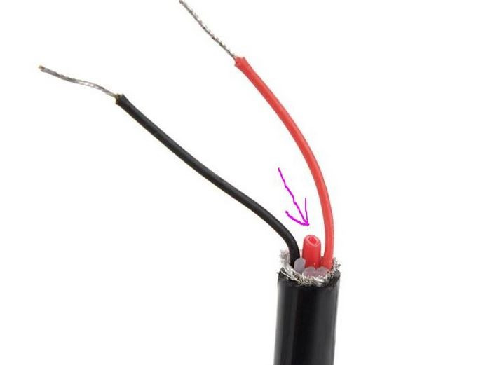

        • 2622
        Wenn die Wasserhöhe schon 1m haben kann, dann sind 1m Kabel am Sensor natürlich zu kurz.
        Auch wirst du ja noch etwas Verlege-Länge zum Verklemmen in einer Dose brauchen. Wenn das ganze innerhalb der Zisterne ist, sollte die Dose auch min IPx4 sein ich gehe da sogar bis x6. So eine Zisterne ist innen ein wahres "Feuchtraumbiotop". Ist die Dose zu dicht muss man wegen dem Druckausgleich jedoch sowieso an geeigneter Stelle ein kleines Löchlein machen.
        Das Kabel kann man einfach ganz normal kürzen so wie man es braucht. Halt ganz vorsichtig den Mantel nur außen mit einem sehr scharfen Messer (neue Cuttermesser Klinge) anritzen (nicht durchschneiden) und dann den Mantel hin und her bewegen bis er komplett durchreißt.
        Dann die ganzen kleinen Fülladern vorsichtig raus zwicken, die beiden Sensoradern (rot / Schwarz) abisolieren und das Druckröhrchen am vorderen Ende auf freie Öffnung kontrollieren. Da es bei mir nach dem Abzwicken zusammen gequetscht war, hab ich die vordersten 1mm vorsichtig und ohne viel Druck mit einer neuen Cuttermesser Klinge abgeschnitten.

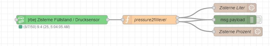

        Weil es gerade hier passt.
        Ich habe mittlerweile auch meine Zisterne ans System angebunden.
        Hardware ist bei mir ein KNX MDT AIO (Analogaktor welcher auch direkt 4-20mA Eingang kann)
        Über KNX wird mir so direkt der mA Wert geliefert (bei Änderung und zyklisch).
        Zur Auswertung habe ich in NodeRed die "KNX-ULTIMATE node" installiert welche mir den mA Wert rein holt.
        Dieser mA Wert wird dann in eine eigene "function" node übergeben wo die Umrechnung vom Strom (4 bis 20mA) zur Füllhöhe und dann über eine Ausliterungstabelle des Zisternenherstellers (Graf) (Danke an freeride24 ) der Füllstand in Liter und Prozent umgerechnet wird. Hatte es anfangs über Polynome (3ter bis 5ter Ordnung) probiert, war aber mit dem Ergebnis nicht zufrieden, so das es nun einfache Geraden durch die Tabellenpunkte geworden sind.
        Ich habe die fertige "function" node für meine Zisterne (GRAF Flachtank Platin 7500) hier mal angehängt. (im Zipfile "Zisterne_Druck-mA_zu_Liter.json"
        Eventuell kann es ja jemand brauchen. Wer einen anderen GRAF Flachtank Platin hat und eine Ausliterungstabelle, sollte das einfach anpassen können.
        Was eventuell nicht selbst erklärend ist, ist die Variabel "percent_0_index = 2" (fast am Ende vom Sourcecode, Zeile 63)
        Hier wird für die % Berechnung der Tabelleneintrag (ab 0 gezählt) bestimmt welcher die untere 0% Grenze darstellen soll.
        Bei mir 2 (Tabelle >> Zeile3 >> 200mm Höhe) da das die unterste Wassergrenze ist wo das Saugrüssel der Pumpe noch Wasser ansaugen kann.
        Sorry für den Programmierstil, aber ich glaube das war eines der ersten Javascript Programme die ich in den letzten 15 Jahren geschrieben habe ;-)
        Zuletzt geändert von Labmaster; 25.06.2021, 06:09.
