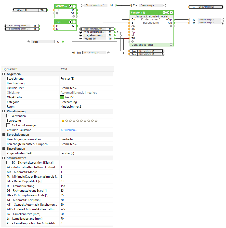

    Wie sieht deine Config aus?
    Bilder dazu.
    So kann hier nur gemutmaßt werden, woran es liegen könnte.

      Anbei die Config der Beschattung. Die Idee vom Post war es auch Personen zufinden mit der gleichen Konstellation. Hatte dazu mehrere Wochen Kontakt mit dem Loxone Support und es konnte kein Problem festgestellt werden.
Ansichten: 468
Größe: 85,4 KB

            • AX wirst du wie im Beispiel oben natürlich auf 1 gesetzt haben.
            • Hast du schon probiert, bei manchen Fenstern der gleichen Richtung die Parameter D und Dte um 1-2 Grad zu variieren?
            • Hast du bei allen deinen Fenstern guten Air-Empfang? Das kannst du in der Config überprüfen.
            • Verwendest du die aktuelle Version 12? Mit dem Baustein Dachfenster Rollo hatte ich ewig auch solche Probleme.
            • Evtl. hilft es, wenn die die Beschattung über einen Baustein Zentral Beschattung ansteuerst.
            • Wenn alles nicht hilft, kannst du dir einen Work-around basteln, z.B. Impuls auf Cu wenn Sonnenrichtung > x Grad und Qa noch auf 1 steht.

                  @Martin1234
                  1: ja genau
                  2: nein dies habe ich noch nicht probiert aber ein guter Punkt so werden nicht alle zur gleichen Zeit angesprochen. Werde ich testen
                  3: Empfang ist sehr unterschiedlich bei einem Fenster geht es über 4 Vermittler. Aber die Probleme habe ich auch auf Fenster welche direkt gehen und eine gute Signalstärke haben.
                  4: Ja neuste Version habe ich drauf aber ohne den Dachfenster Baustein, über die Probleme habe ich gelesen
                  5: ja dies ist ein guter Punkt sollte ich zu keiner Lösung kommen.
                  Loxone meinte noch die Konstanten direkt in den Baustein einzutragen habe ich jetzt bei allen gemacht und werde es beobachten.
