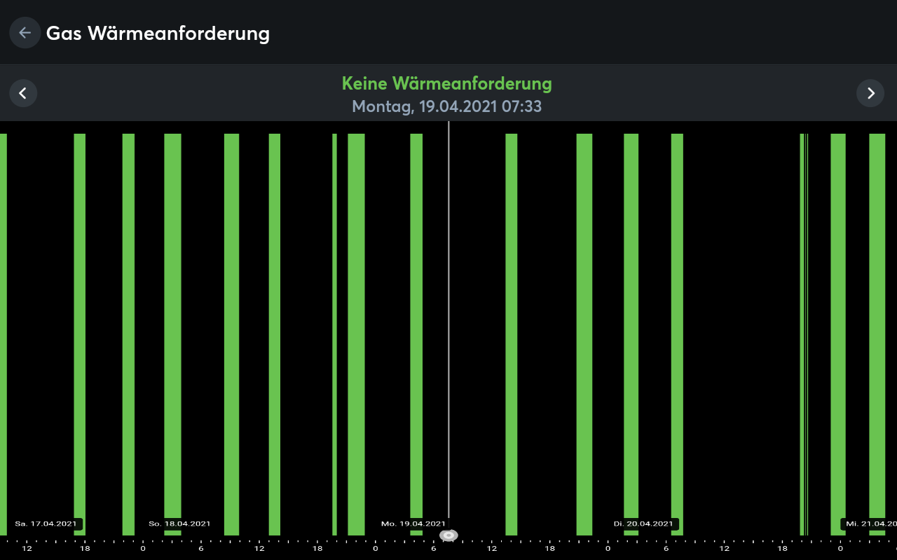

Ich habe einen 900 Liter Puffer-In-Puffer und fahre mit Scheitholz und Wolf CBG-2-20 Gastherme in den Puffer. Fußbodenkreise werden ab Puffer beschickt.
Die CBG-2-20 moduliert herunter bis 4kW. Ich habe keine Steuerung dazu genommen, sondern nur das "Original" (zwei Drehräder für Vorlauf und WW). Der Vorlauf ist fix auf 52 Grad eingestellt.
Vom Wolf-Techniker habe ich mir einen Relais-Eingang (Brenner-Start) und Ausgang (feuert) konfigurieren lassen.
Von Loxone aus steuere ich mit dem einen Eingang eine Pufferhysterese 50-40 Grad.
Die Laufzeiten der letzten Tage hab ich angehängt.
