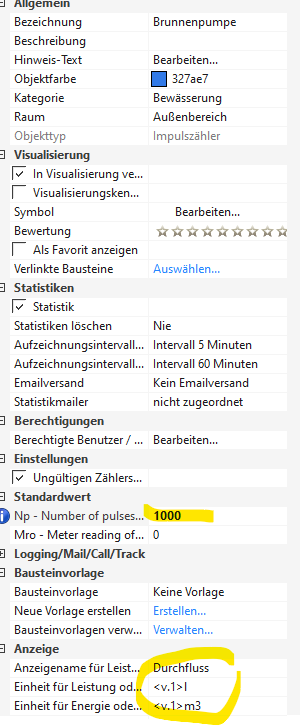

          Hallo Leute,
          ich habe an meiner Brunnenpumpe nun auch einen Impulszähler (Kaltwasserzähler: https://www.spewa.de/systemtechnik-m...ung-2024?c=200) angeschlossen.
          Pro Liter gibt es einen Impuls. Was muß ich den im Impulsbaustein dann eintragen:
Ansichten: 429
Größe: 32,1 KB
          Vielen Dank schon mal für eure Hilfe.

            GeoPod
            Entweder
            Np= 1
            Pf=l/h, Mr=l
            Einheit jeweils <v>
            oder
            Np = 1000
            Pf=m³/h, Mr=m³
            Einheit jeweils <v.2>
            • GeoPod

              Dank dir. Ich habe die eine PM geschrieben.
