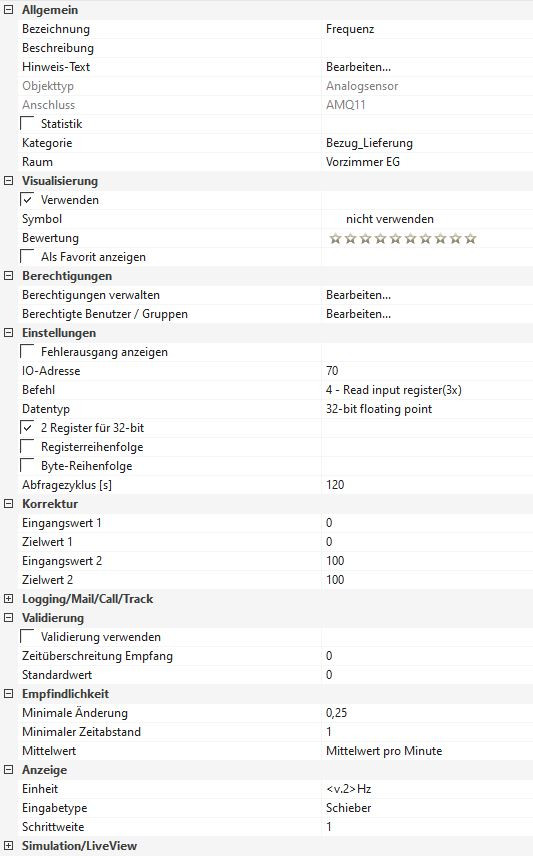

    Als Beispiel die Netzfrequenz
    Wert laut Datenblatt ist Adresse 30071 (Bild 3)
    ausgelesener Wert (CAS-Software) ist 30072 (Bild 1)
    Die Einstellungen in Loxone habe ich von 70-73 durchprobiert ohne Erfolg. (Bild 2)
    Hast jemand von Euch den SDM120 am laufen und kann mir mal seine Einstellungen nennen? Danke!

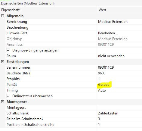

      Ja, alles passend, hab testweise mal den 630 reinkonfiguriert, Adresse 1, Abschlusswiderstand, Datenrate 9600, 1 Stopbit, no parity.
      Alle ausgelesenen Werte bleiben "0"
      Frage mich langsam, ob die Extension defekt ist..
      Wie ist das, müsste bei dem Modbus-Gerät nicht auch ein grüner oder roter Punkt erscheinen? Bei mir wird nichts angezeigt, egal ob das Gerät mit der Adresse existiert oder nicht..

        Probiere mal die Einstellungen von der Frequenz:
        Klicke auf die Grafik für eine vergrößerte Ansicht  Name: Frequenz.JPG Ansichten: 0 Größe: 92,8 KB ID: 304904
        • LoFi
          • 12.08.2016
          • 124
          Alles exakt so eingestellt, trotzdem bleiben auch nach mehreren Minuten alle Werte auf "0"..

                    ich habe das Problem gerade lösen können. Das Register für die aktuelle Leistung ist 12. Nicht wie in der Vorlage angegeben, 52. Umgestellt und funktioniert.

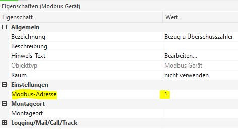

                      Weiss das Jemand, ist es möglich beim SDM120 die Default Adresse von 1 mit der Modbus Extension von Loxone zu ändern? Da der SDM120 ja keine Möglichkeit per Display hat, war die Überlegung den SDM direkt an die Extension anzuschliessen (ohne weitere Teilnehmer), das Register neu zu beschreiben. Danach könnte man das Gerät wieder in den Verbund hängen und gut ist. Es ist ja nur eine einmalige Konfiguration.

                        Ist zwar etwas älter der Thread, aber falls es für Dich noch relevant ist ... ich habe eben meine SDM120M per Button auf eine bestimmte ModBus ID gesetzt. Es geht.
                        3 Sekunden drücken, dann erscheint die aktuelle id (wird als Id 001 angezeigt). Dann nochmal länger drücken, bis die oberste Ziffer zu blinken anfängt. Taste drücken bis zum gewünschten Wert. Dann etwas warten, nach einer Weile blinkt die nächste Ziffer. Dann die einstellen. Usw.
