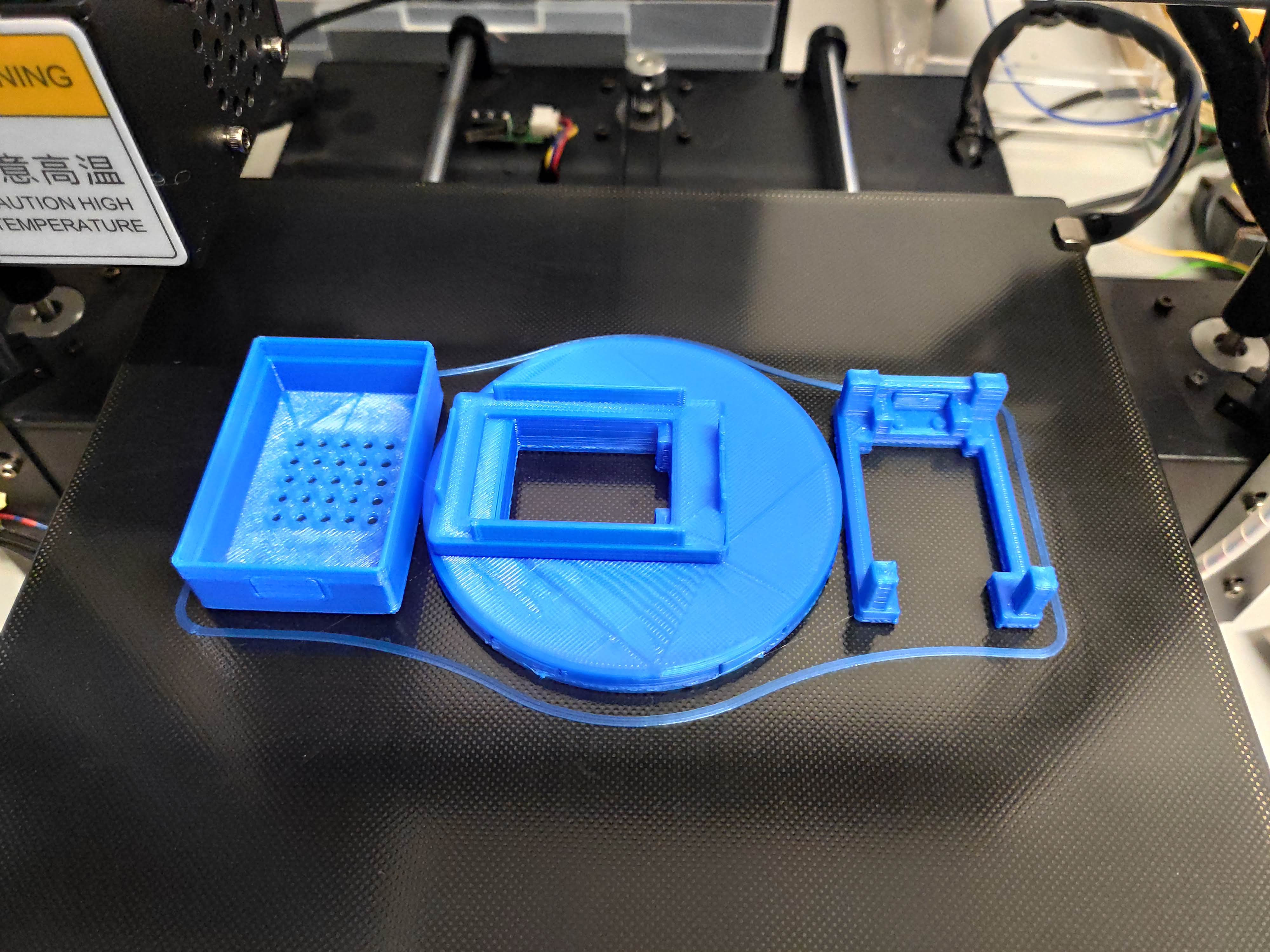

    3D Drucker habe ich gerade mal mit den ersten Teilen angeworfen.
    4 Stunden für alle Teile, da kann man ja sogar an diesem WE noch was basteln

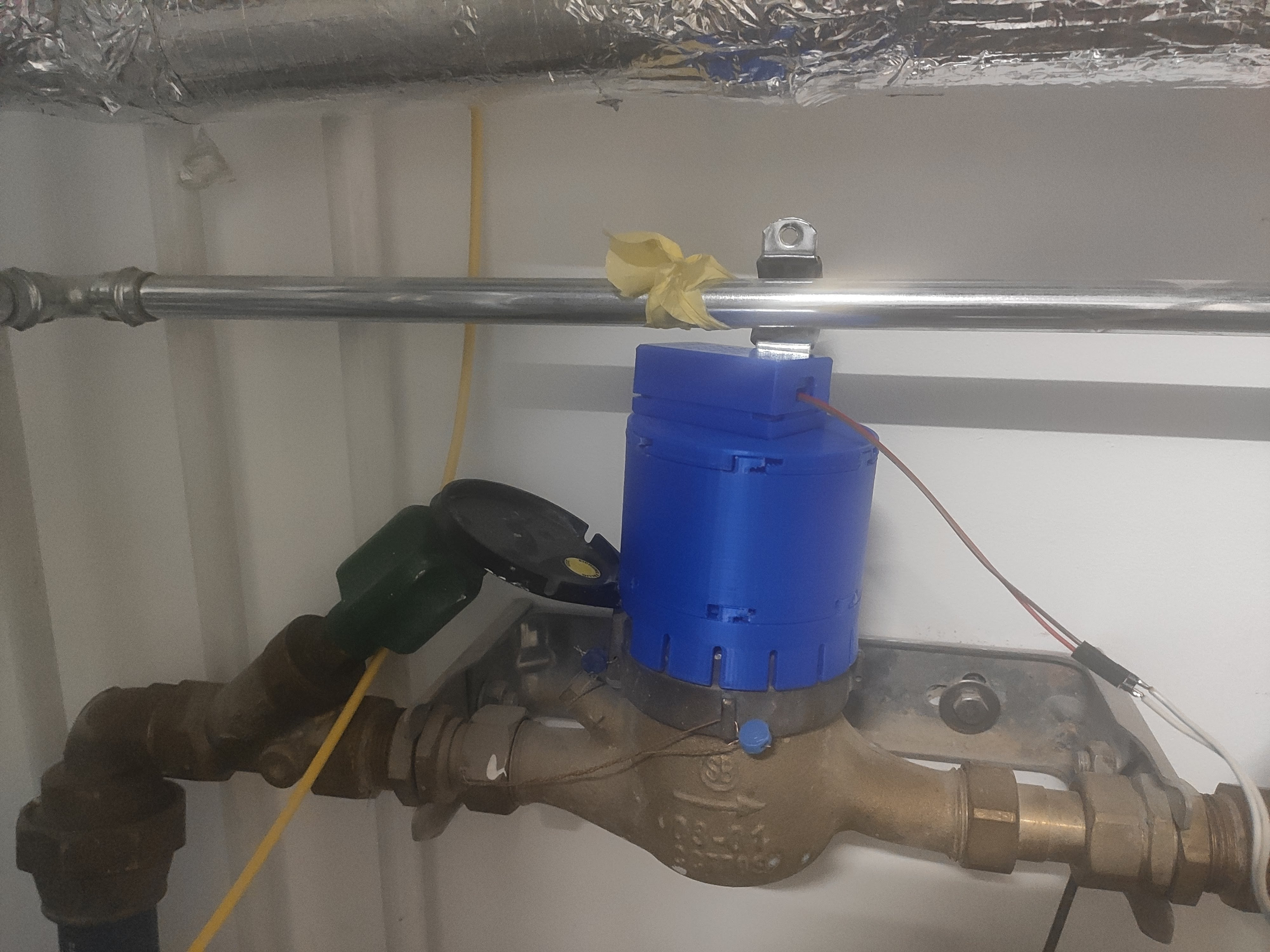

      Ich hab das Projekt bei mir seit ein paar Monaten laufen. Funktioniert echt super. Der Blitz wird verwendet wenn das Bild gemacht wird. Die Wartezeit zwischen den Bildern kann eingestellt werden.
      Echt krass was man mit KI und einem ESP32 machen kann. Bei der aktuellen Variante des Projekt findet auch die komplette Auswertung auf dem ESP statt, danach werden die daten über MQTT ausgegeben.

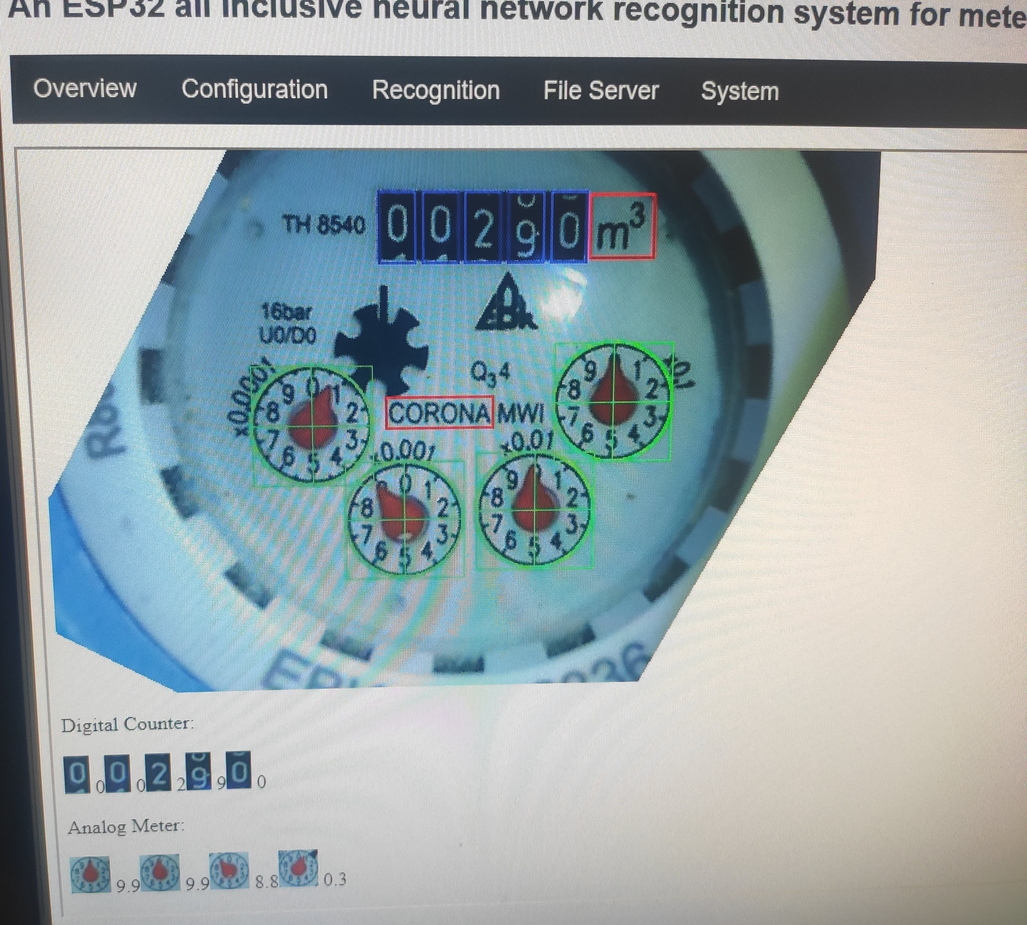

        Haben jetz schon die Wasserzähler Corona?

        Wie hoch ist der Zylinder? Kann leider keine Maße finden... Um wieviel hast du die Linse (nach rechts, oder) verdrehen müssen? Danke!
      • hagor
        hagor kommentierte
        Die Distanzringe gibt es in 2,5 und 5cm Höhe, ich habe bei mir nur den 5cm Ring benötigt.
        Bei der Linse war es glaub ich eine viertel Umdrehung nach rechts aber so genau kann ich es nicht mehr sagen. Da wirst du ums testen nicht rumkommen :-)

      Bei mir sind die Kommastellen nicht als Rädchen, sie sind auch in der Zahlenanzeige oben. Das einzige Rädchen da ich habe ist x0,0001
      • challo
        challo kommentierte
        Soweit ich weiß gehen es auch mit mehr Rädchen anstelle von zeigern. Wobei es ja auch einfach nur drauf ankommt wie genau man es wirklich Auslesen will
        Dann zeichne ich den Adapter morgen mal um, und schau es mir an.

                    hab mir das ganze auch gebaut, leider kann Loxone nur 3 Kommastellen beim Virtuellen Eingang alxo <v.3> oder habt ihr das anders gelöst?
                    Leider habe ich noch Probleme mit der Analog Erkennung, ab und zu sendet er bei der ersten Kommastelle z.b. eine 9 und kurz darauf eine 8, somit ein negativer Wert, wodurch dann lange kein neuer Wert mehr reinkommt. (da die Logik im ESP das verhindert)
                    Werde nochmals am Fokus nachjustieren.
                    Läuft das bei euch Problemlos?
                    Verwendet ihr auch die Durchflussrate?
                    Ansonsten läufts schon mal.
                    • hagor
                      hagor kommentierte
                      <v.3> gilt nur für die Ansicht, hier können nicht mehr als 3 Nachkommastellen dargestellt werden, es kann aber trotzdem mit allen 4 Nachkommastellen gerechnet werden.
                      Ich verwende die main_rate, multipliziere sie mit 1000 und habe diesen Wert auf den Eingang E eines Verbrauchszählers gesetzt. Beim Verbrauchszähler muss A gesetzt sein (Absolutwert an E)
                      Anfangs hatte ich bei der Erkennung auch hin und wieder Probleme, bei mir hats geholfen den Abstand der Kamera zur Wasseruhr noch etwas zu verringern und mit der Positionierung etwas rumzuspielen um die Spiegelung vom Glas wegzubekommen. Dann neu einggelernt und seitdem läufts problemlos (seit einigen Monaten)
