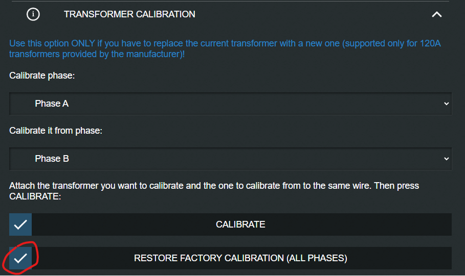

        Wie man die wieder rein bekommt hab ich noch nicht gefunden. Ich würde da aber auf die von Shelly empfolene Methoder der Kalibrierung zurückgreifen. Ist mir zu mühsam diese Daten selbst zu erzeugen und wieder einzuspielen.
        Der Linkf für Shelly 3em: mit allen möglichen parametern: https://shelly-api-docs.shelly.cloud/gen1/#shelly-3em
          Wie man sie ausliest, habe ich mittlerweile mittels Link von Post 34.2 bereits gefunden.
          Die Kalibriermethode von Shelly bringt ja nur was, wenn mindestens 1 Stromwandler richtig kalibriert ist.
          Ich fände es besser wenn man die Kalibrierung mittels Strommessung und Eingabe des Stromwertes machen könnte.
          Ist halt Ansichtssache
          Den Shelly-API-Link kannte ich schon, da steht aber nichts von calib.dat, zumindest habe ich da nichts gefunden.
          Trotzdem vielen Dank für die Info.
          ich frag gerade die Shelly Jünger ob die einen einfachen Weg kennen

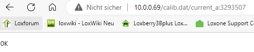

        sagt ok aber ausspucken tut er wieder die Werkseinstellungen:
Ansichten: 6539
Größe: 10,6 KB

          Gib mal nur ..../calib.dat im Browser ein. Dann kommt die ganze Liste der Werte.
          Bei mir wird auch nur OK zurückgemeldet, wenn ich weitere Parameter hinter calib.dat angebe.
          Mir ist die Angabe bei der Calibration nicht ganz klar. "RESTORE FACTORY CALIBRATION". Wird da die vom Hersteller ausgelieferte calibration.dat wieder eingespielt?
          Das würde doch bedeuten, das nach einer nachträglichen Calibrierung diese wieder mit den alten Daten überschrieben wird.
          Hat da einer schon mal das nachprüfen können?
          Zuletzt geändert von BlackBrownBlue; 14.11.2022, 07:48.
            Ja das wissen wir mittlerweile alles und es geht darum wenn gar nichts mehr im Speicher ist die Daten wieder herstellen zu können!
            Von der Shelly Community hab ich noch keine Rückmeldung erhalten diesbezüglich.

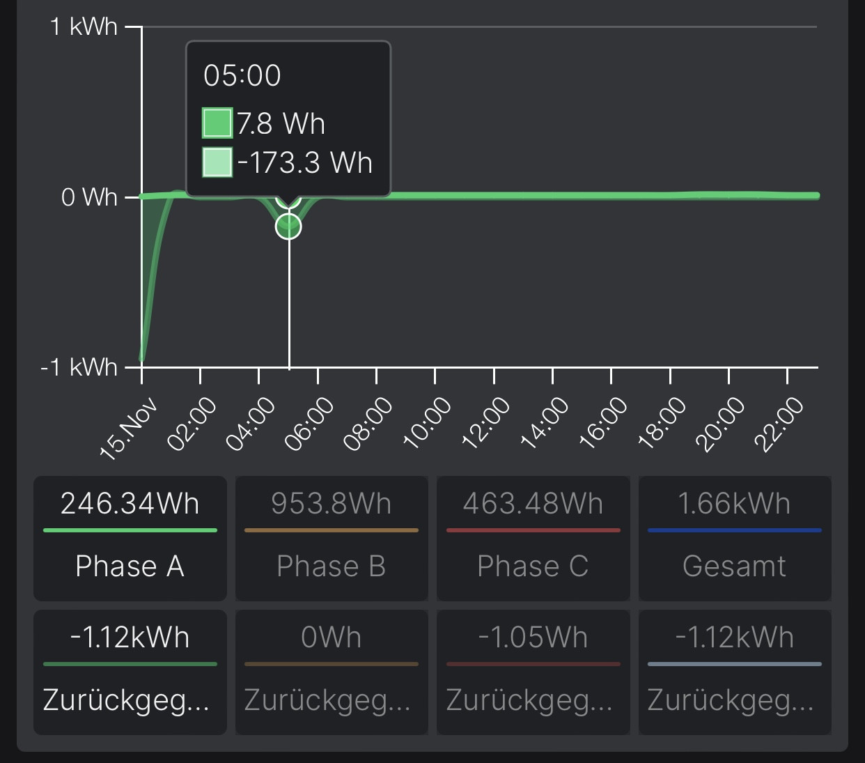

          Ich habe seit einer Woche einen Shelly 3EM. Bei der der Darstellung kommt mir einiges seltsam vor.
          1. Beim Anschluss hatte ich das Problem, dass alle Werte negativ dargestellt wurden. Stromwandler wurden wie in der Anleitung montiert K->L (K=Netz Seite, L= Verbraucherseite).
          Die Werte negativ anzuzeigen, ist dann meiner Meinung nach falsch. Hab aber hier gesehen das die Werte bei AlexAn auch negativ angezeigt werden (oder wird hier 3-Phasig eingespeist?).​

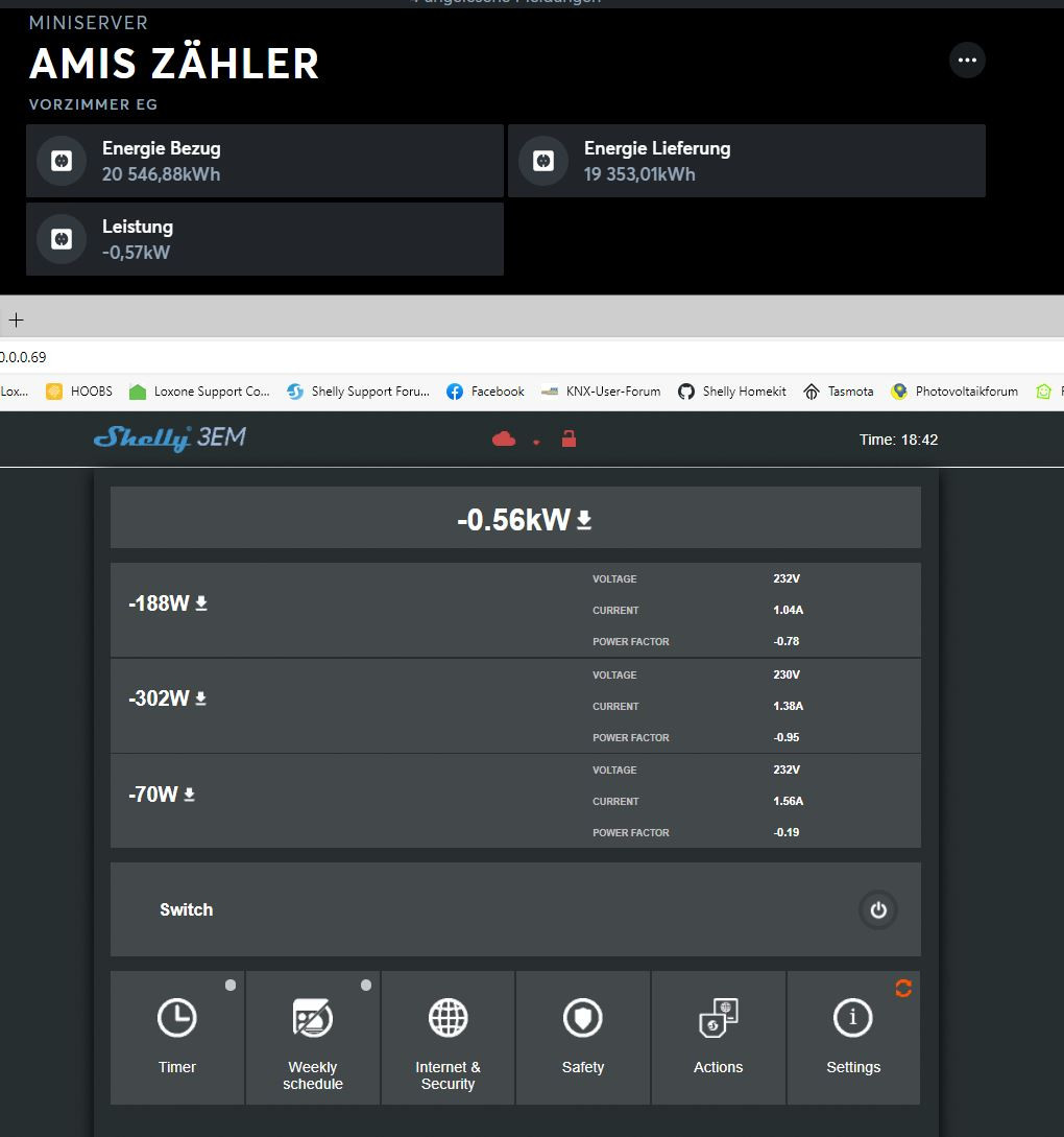

          Mal auf die Schnelle ein Vergleich mit meinem EVU Zähler
          Klicke auf die Grafik für eine vergrößerte Ansicht Name: 1.JPG Ansichten: 0 Größe: 124,5 KB ID: 307268
          Mach dann noch was mit kleineren Leistungen!

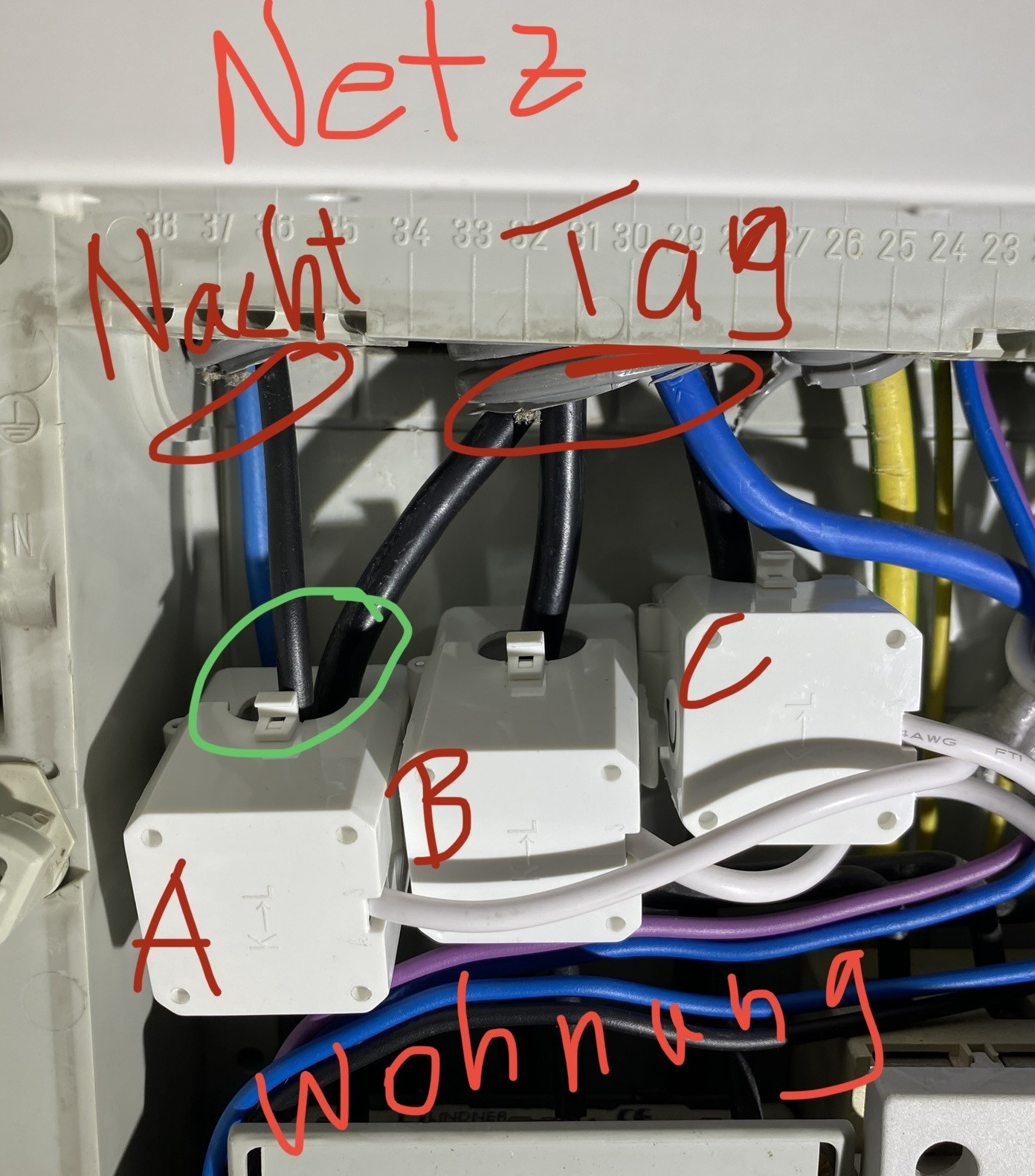

          2.) Wo ich dann komplett ausgestiegen bin:
          Ich habe zwei Stromzähler Tag und Nachtstrom.... warum auch immer man zwei benötigt... beides "Smartmeter".
          Der Nachtstrom wird nur über eine einzelne Phase geliefert. Wenn ich Stromwandler A nur auf die Phase des Nachtstroms angeschlossen habe, war der Wert positiv.
          Hab dann im Anschluss alle Wandler umgedreht, L zeigt jetzt Richtung Smartmeter.
          Werte sind jetzt positiv. Hab Testweise die Tagstromphase A und die Nachtstromphase beide durch den Stromwandler A geführt.
          -> Der Stromverbrauch des Warmwasserboilers, der als einziger den Nachtstrom verwendet wird, negativ angezeigt, alles andere positiv.​
          Was übersehe ich hier?

              Hab die Wandler schon umgedreht, was ich aber jetzt noch beheben will oder zumindest „verstehen“ ist das eben der verbrauch vom Boiler als negativ dargestellt wird.
              Das sieht bei mir momentan so aus:
Ansichten: 9438
Größe: 445,9 KB
              Auch wenn ich NUR die Litze des Nachstroms im Wandler A habe, wird der Verbrauch als negativ angezeigt. Also um den Nachtrom als positiv zu sehen müsste ich den Wandler genau andersherum installieren als bei Tagstrom. Was passiert hier?

                Die Warmwasserbereitung sollte mit einer E-Patrone eher bei einem Wirkleistungsfaktor 1 sein.
                Vermutlich hast du den Leiter für den Warmwasserbereiter im falschen Wandler - Wandler und Spannungspfad müssen immer zusammenpassen.
                Das Minus kommt von der Phasenverschiebung zwischen Strom A zu Spannung B oder C

                  Ohne Schaltplan ist das Foto schwierig zu deuten ...
                  Tag = Energie fließst von unten nach oben?
                  Nacht = ebenso unten Anspeisung und oben gehts zur Last?
                  Wenn nur Nachtstrom im Wandler ist = angezeige Last negativ. Dann muss es bei der Tagsstrom-Ader auch negativ sein, wenn die Energierichtung die gleiche ist.
                  Was sagt denn die Leistung wenn du nur die Phase L1 vom Tagstrom im Wandler hast, gibts ja nicht, dass es dann auf einmal positiv ist.
                  Demnach sind dann ja alle 3 Wandler verkehrt herum.
                  Scheinbar egal was die Doku sagt ... wenn Last = angezeiger Wert positiv.
                  Irgendwas ist bei dir sehr kurios.
                  Zuletzt geändert von Thomas M.; 17.11.2022, 19:54.

                      Ist einer verkehrt, ergibt die Summe aus angenommen +1A und -1,5A halt -0,5A und bei +1A und -0,7A eben +0,3A. Und wenn dann die Ader mit dem "negativen" Strom alleine im Wandler ist, dann ist auf einmal immer alles negativ.
                      Aber keine Ahnung was da wie verläuft.
                      Also ich habe es geschafft 2 3EM und einen einphasigen shelly em in Betrieb zu nehmen. Whats the Problem?
                      Einmal musste ich die 3EM Wandler halt umdrehen, da die Doku etwas schwindlig ist. Beim einphasigen habe ich einfach gar nicht Doku gelesen, sondern einfach irgendwie drauf und hat gepasst, sonst eben auch umdrehen.
