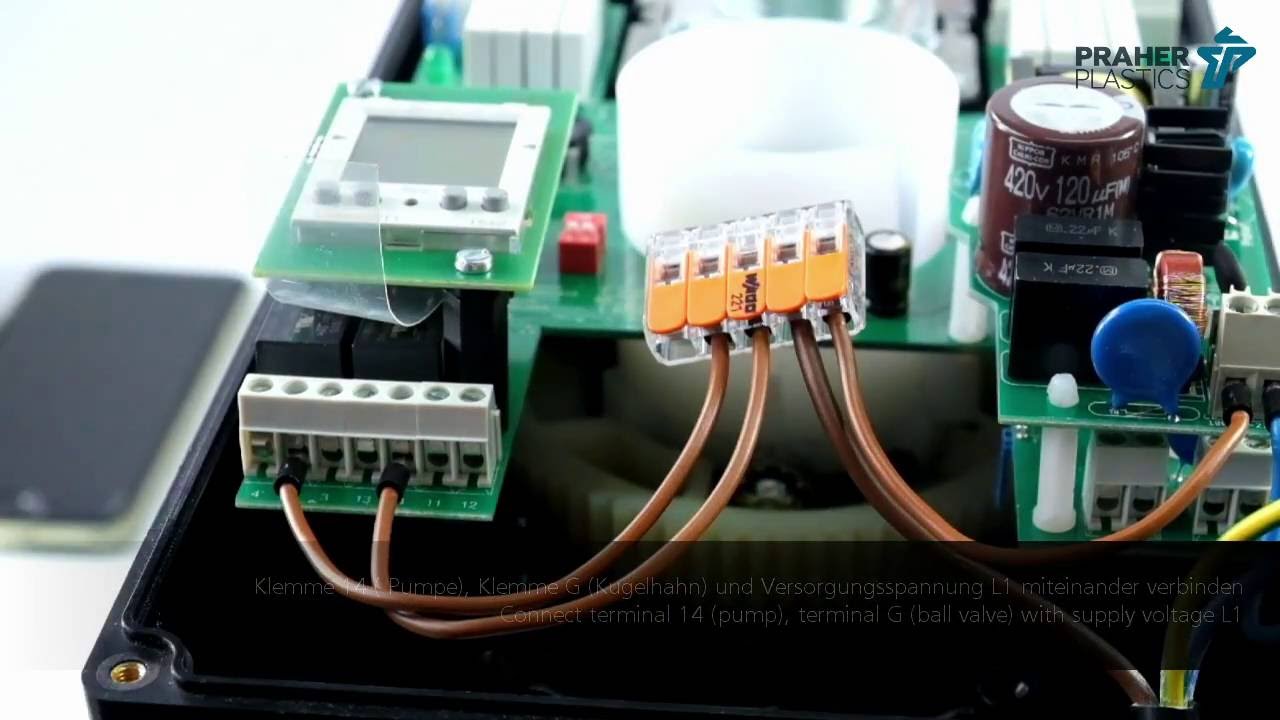

    hier wird gezeigt wie der Aquastar auf das Ventil gesetzt wird: (und wie du das wieder trennst)
      • 4805
      Das geht. Du musst dir nur ein entsprechendes manuelles 2“ 6-Wegeventil besorgen. Dann kannst du den antrieb darauf setzen.
