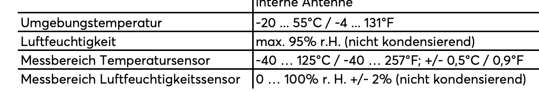

        Die Idee mit der Sauna hatte ich auch gerade.
        Und das Datenblatt gibt doch eine "Range" bis 125°C an
Name: Bildschirmfoto 2023-12-26 um 15.04.38.png
Ansichten: 168
Größe: 46,8 KB
        Frage ist, ob der Rest des Gerätes langfristig mit mehr als 55°C klarkommt.
