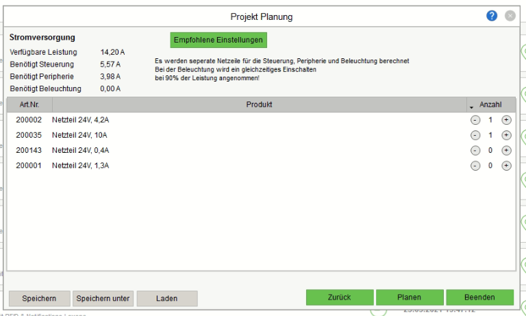

      Hallo Leute, super vielen Dank für eure Hilfe!!!
      Lt. Loxone Projekt Planung (s.A., LEDs habe ich erst einmal außen vor gelassen) benötige ich 5,57A für die Steuerung, für die Peripherie habe ich bereits das Loxone 4,2A.
      Würdet ihr für die Steuerung noch Puffer einplanen - ansonsten würde ja auch ein 150W-160W Netzteil reichen...
      Wie würdet ihr das machen?

        Ich habe keine Ahnung was du planst, aber 130W für die Steuerung?
        Entweder ist das ein Mega-Projekt, bei dem ich da auf 2,3 einzelne gehen würde oder Loxone rechnet einfach von allen gewählten Geräten die Max. Aufnahme zusammen.
        Ich habe einiges an Ext. und Tree Geräten, aber mehr als 60W sehe ich da nicht als nötig. Du löst ja nicht 20 Taster und 15 Bewegeungsmelder auf einmal aus
        • THX
          THX kommentierte
          Sind bei der Steuerung die Stellantriebe dabei? 130W für die Steuerung erscheinen mir auch recht hoch?
          Loxone sagt offiziell ab 7 Extension ein 4,2A Netzteil (warum auch immer).

          Haha, sehr guter Hinweis!! Danke dir! Und ne, ist jetzt kein Zauberwerk, 6 Extensions und das wars fast schon. Habe ansonsten noch 19x Stellantriebe und 11x LEAF Lüfter (5,4W), aber sollten die nicht in der Peripherie eingerechnet sein?
          Stellantrieb und Leaf würde ich mit separaten Netzteilen versorgen.
          Dieses 1x großes Netzteil ist nicht mein Fall.
          Beispiel... Defekt / Kurzschluss am Stellantrieb legt dir im worst case das kpl. Loxone lahm.
          Die HDR zB sind extrem effektiv und haben wenig Verlustleistung, also lieber 2,3 von denen mit weniger Leistung als eines mit großer Leistung.

          So liebe Leute, Quintessenz: Ich splitte auf, dann gehen auch nicht gleich die "Lichter aus", wenn ein Netzteil mal versagt!
          Eins für die Steuerung (60W), eins für den Audioserver (100W für 1 Audioserver und bis zu 2 Audio-Extensions) und eins für die LEAF Lüfter + Stellantriebe (100W)!
          Werde dafür die Meanwell HDR NT einsetzen und für die LEDs sind die Enertex NT vorgemerkt!
          Danke euch, besonders @hismastersvoice für die guten, konstruktiven Gedanken!
