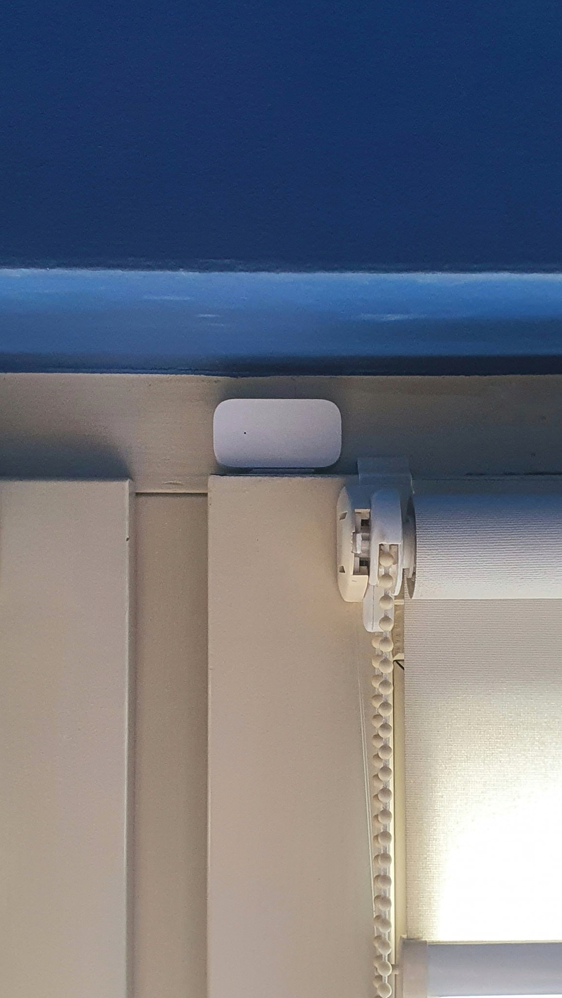

        Aqara Zigbee with neodymium magnet plates. I have 10+ of those and they work perfectly.
Ansichten: 3902
Größe: 352,1 KB

          Kann man dir Aqara Kontakte problemlos in die Loxone Config einfügen?
          Ein bisschen ungünstig finde ich bei denen dass man Kontakt sowie Magnet sieht?
          Bei Loxone finde ich das gut gelöst.

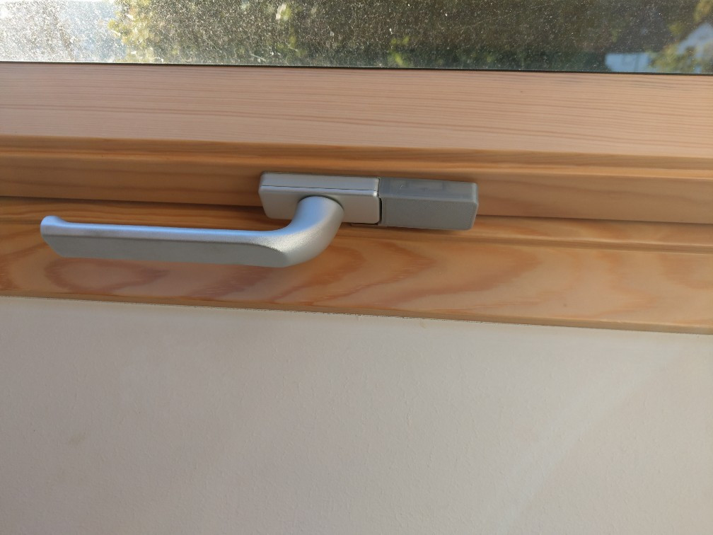

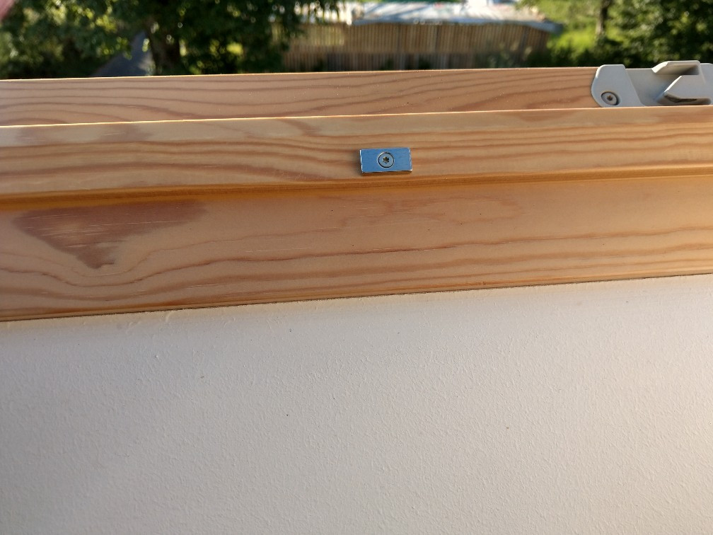

                Ich habe 25 SONOFF ZigBee SNZB-04 über Loxberry im Einsatz. 18 davon an Velux Klapp-Schwingfenstern (eigenes 3D gedrucktes Gehäuse, STL und Bilder im Anhang).
                Die laufen jetzt seit rund 6 Monaten sehr zuverlässig. Die restlichen habe ich als Türkontakte verwendet.
