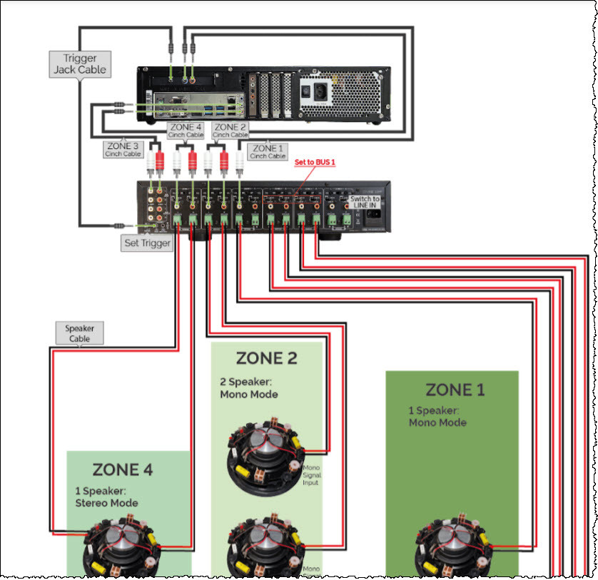

    ich habe Heute entdeckt, dass mein Loxone Partner beim Musikserver (nicht Audioserver) manchmal nur einen Cinch Anschluss mit dem 12 Kanal Verstärker verbunden hat.
    D.h. das Stereo Signal vom Musikserver geht nur L oder R in den Verstärker. Die Loxone Lautsprecher hat er auf Mono geschaltet. Aufgefallen ist das heute weil bei einem Lied der Ton komisch war, ein Teil des Intros war auf dem nicht angeschlossenen Kanal. Gemacht hat er es vermutlich, weil ihm die Ausgänge am 12 Kanal Verstärker ausgegangen sind 🙄
    Nachdem ich keinen 2ten Verstärker kaufen möchte, gibt es eine Möglichkeit den Linken und Rechten Kanal auf einen Kanal zu bündeln, ein Y Kabel wird da vermutlich nicht reichen, übersprechen usw., es müsste also so eine Art Stereo Downmix Konverter her.

          Ich denke hier liegt der Fehler "nicht nur" beim Partner sondern auch in der Dokumentation von Loxone.
          https://www.loxone.com/dede/wp-conte...Guide-0119.pdf
          Lt. der alten Anleitung ist/war es zulässig einen Stereo Ausgang sozusagen Mono (nur links) am 12-Kanal Verstärker anzuschließen (siehe Bild Zone 1).
          Nachdem am Musikserver aber keine Einstellung für Stereo Downmix verfügbar ist, finde ich die Dokumentation aber eigentlich falsch.
          Klicke auf die Grafik für eine vergrößerte Ansicht  Name: Anschluss.jpg Ansichten: 0 Größe: 165,6 KB ID: 319030
          Wenn der Musikserver weiterverwendet, jedoch kein weiterer Verstärker angeschafft werden soll, würde ich jedenfalls die Kanäle vor dem Verstärker bündeln.
          Labmaster hat bereits zwei Varianten dazu aufgezeigt. Mal sehen ob Loxone das richtig stellt.
