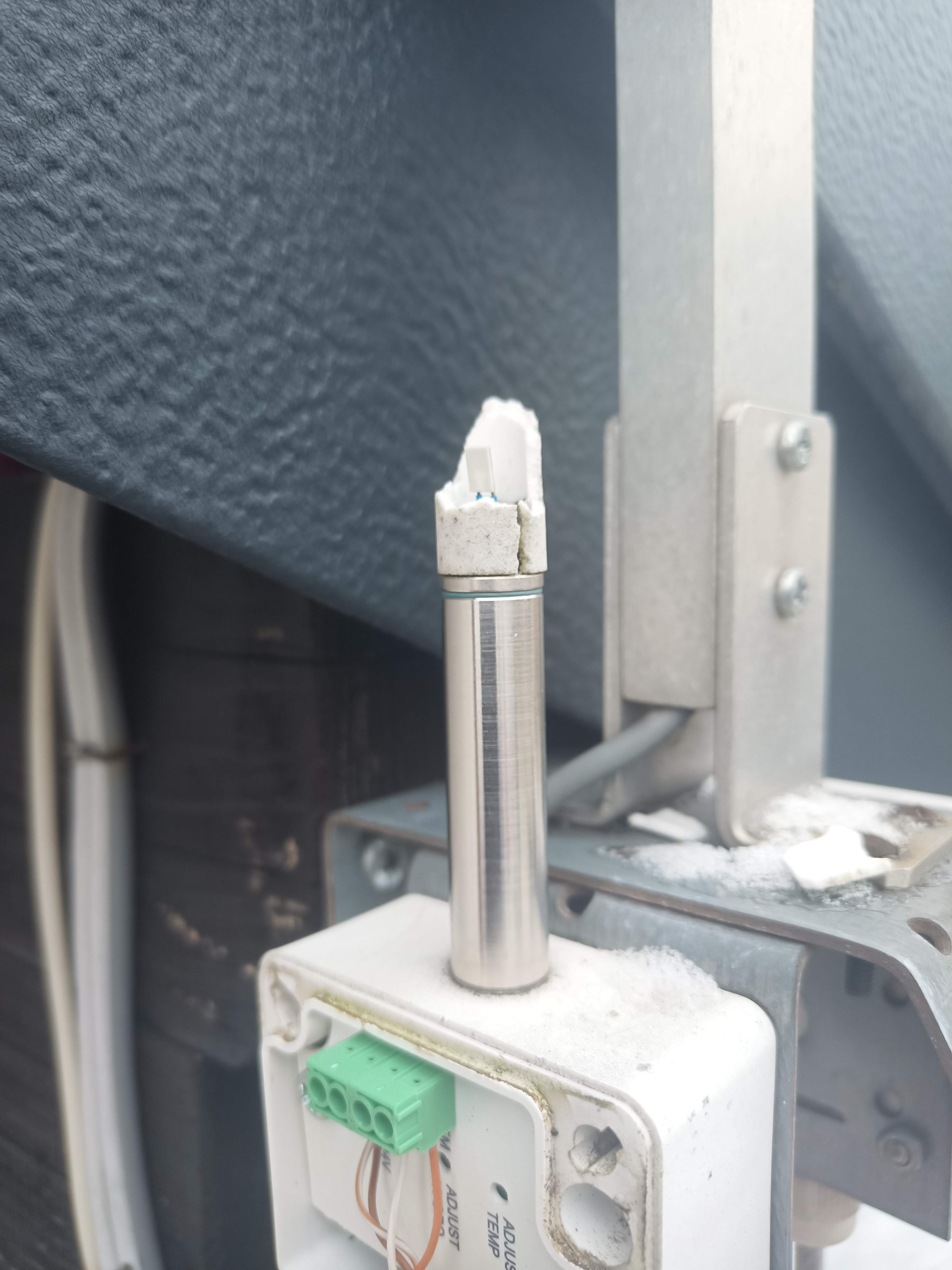

    Hallo, ich habe seit knapp 2 Wochen das gleiche Phänomen. Mein Außensensor ist jetzt 10 Jahre im Einsatz. Muss morgen mal aufs Dach und das prüfen. Habe in einem anderen Post gelesen, dass sich dort die Klemme wegen schlechter Lötstelle gelöst hat.
    Also ganz das gleiche Phänomen ist es wieder rum auch nicht. Bei mir kommen beim Temperaturfühler rund 9V also theoretisch mehr als 60° C an. Wenn ich den Stecker abziehe sind es sogar 13V.
    Werde berichten. Wäre cool, wenn Vogelfrei auch noch antworten könnte. Evtl. hast Du ja den Fehler gefunden.
    Problem gefunden. Die Sensoren sind frei gelegen. Scheinbar sind 10 Jahre Witterung für das Material zu viel. Einfach spröde und zerbrochen. Bin am überlegen, ob ich ggf. nur die Sensorik austauschen kann und die Elektronik noch OK ist. Werde mal später versuchen durchzumessen.

      So montiert man auch diesen Fühler nicht. Der Sensorstab gehört nach unten, damit das Gebergehäuseelement trocknen kann.

      Habe den Sensor drinnen nochmals probiert und er funktioniert. Jetzt habe ich mir bei Conrad eine neue Sinterkappe für 12,99 € bestellt und werde nochmal aufs Dach klettern. Es könnte auch sein, dass das Kabel hinüber ist. Schaut auch etwas brüchig aus. Welches Kabel würdet ihr für die Montage nehmen? Sind 4 Adern. Das Kabel is ja doch jeden Tag UV Licht und -20 bis +40°C übers Jahr ausgesetzt. Freue mich auf Input. Danke.

            Danke Euch allen für die Hinweise. Kappe heute bekommen. Passt wie angegossen. Die Werte des Sensors stimmen im Haus mit den Innensensoren überein. Morgen dann mal das Kabel tauschen und den Sensor geschützt unter Dach mit einem witterungsbeständigen Kabel neu anbringen.
