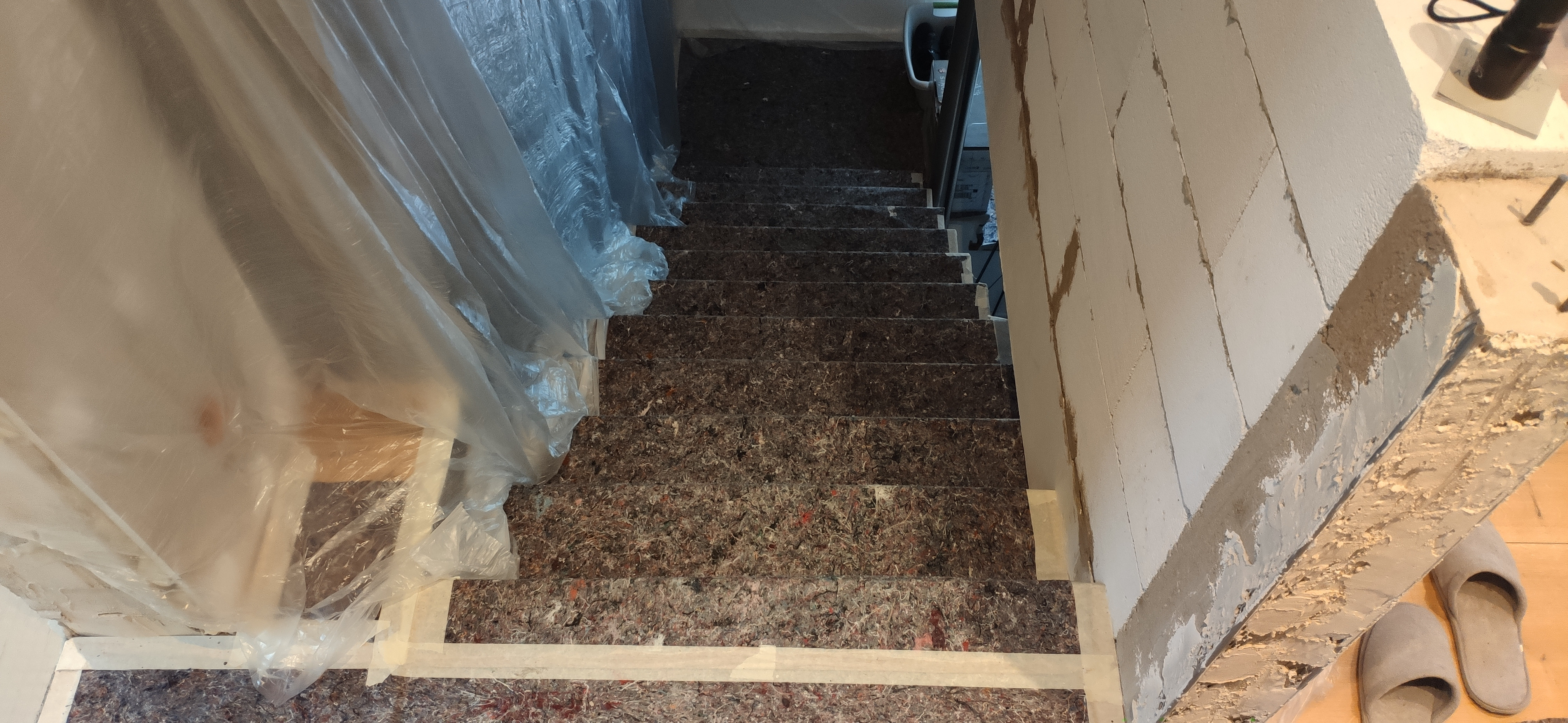

    Wir renovieren noch unser OG fertig.
    Zur Einschaltung des Treppenlichtes benutze ich im EG einen PräsenzMelder Air, da ich dort keine Kabel irgendwohin legen könnte, da die 4 untersten Stufen frei stehen ohne Wand in der Nähe.
    Im OG hatte ich damals Mal eine UP Dose gesetzt, Netzwerkkabel reingelegt und gedacht, da wirds ja schon was geben.
    Ich möchte eigentlich nicht, für diese eine Funktion wieder das Geld für einen Bewegungs/Präsensmelder von Loxone ausgeben.
    Ein Nano Di Tree ist in der nächstgelegenen Dose sowieso.
    Gibt's einen Kleinen Melder, den ich daran anschließen könnte? Hatte vor Ewigkeiten Mal günstige kleine BWM getestet, aber nicht zum laufen bekommen.
    Gibt's irgendwas preiswertes? Habt ihr eine Idee?
    Anbei noch ein Bild , links hinter der Folie sitzt die Dose. Eine Art Lichtschranke würde wohl auch funktionieren.

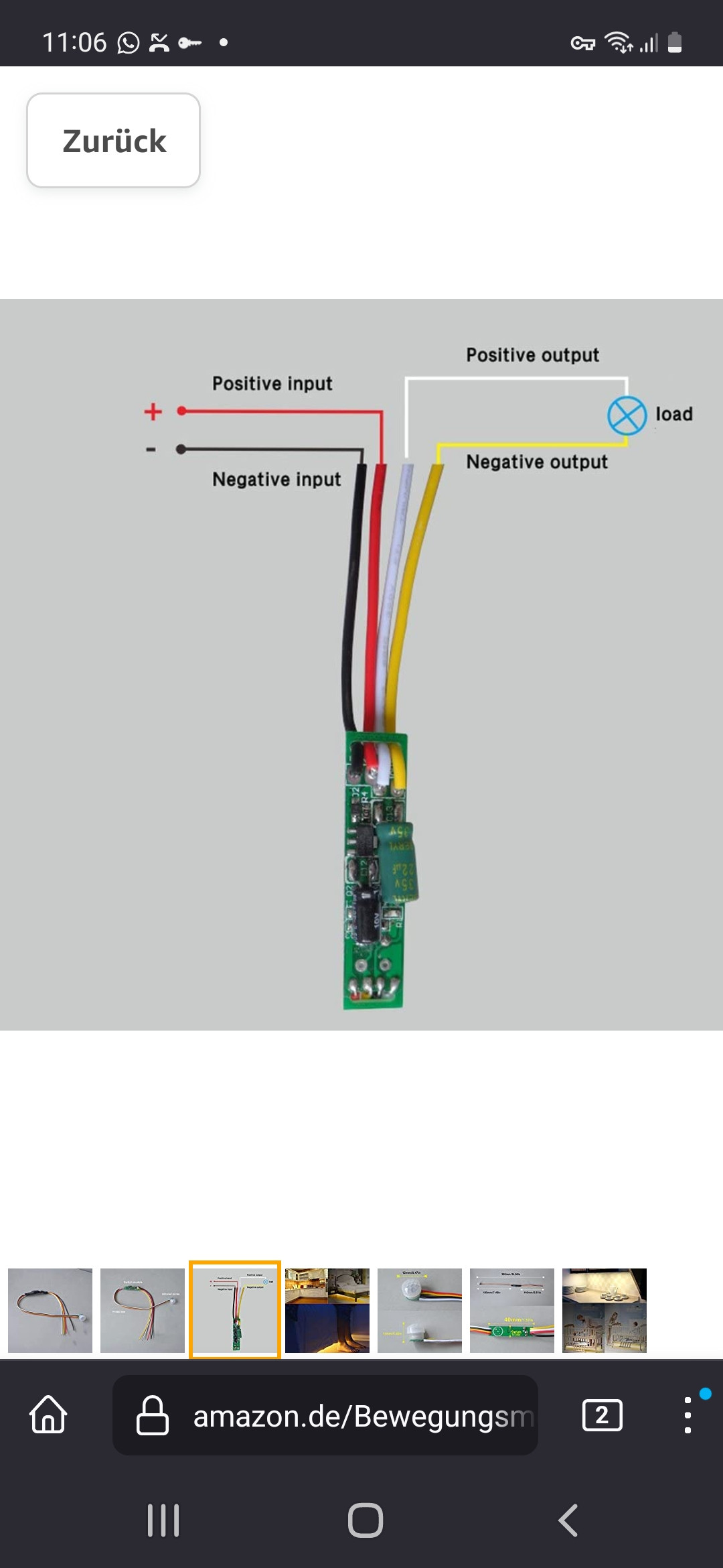

        Kannst Du mir helfen bzgl. Anschluss des kleinen Bewegungsmelders von Amazon?
        Positiv Input und Negativ Input schaffe ich noch (Power Supply +24 bzw. GND), aber was mach ich mit Positiv output und Negativ output? Ich möchte mit dem Signal auf einen digitalen Eingang gehen, und nicht Last direkt schalten!
        Muss hier auch noch ein Widerstand eingebaut werden?

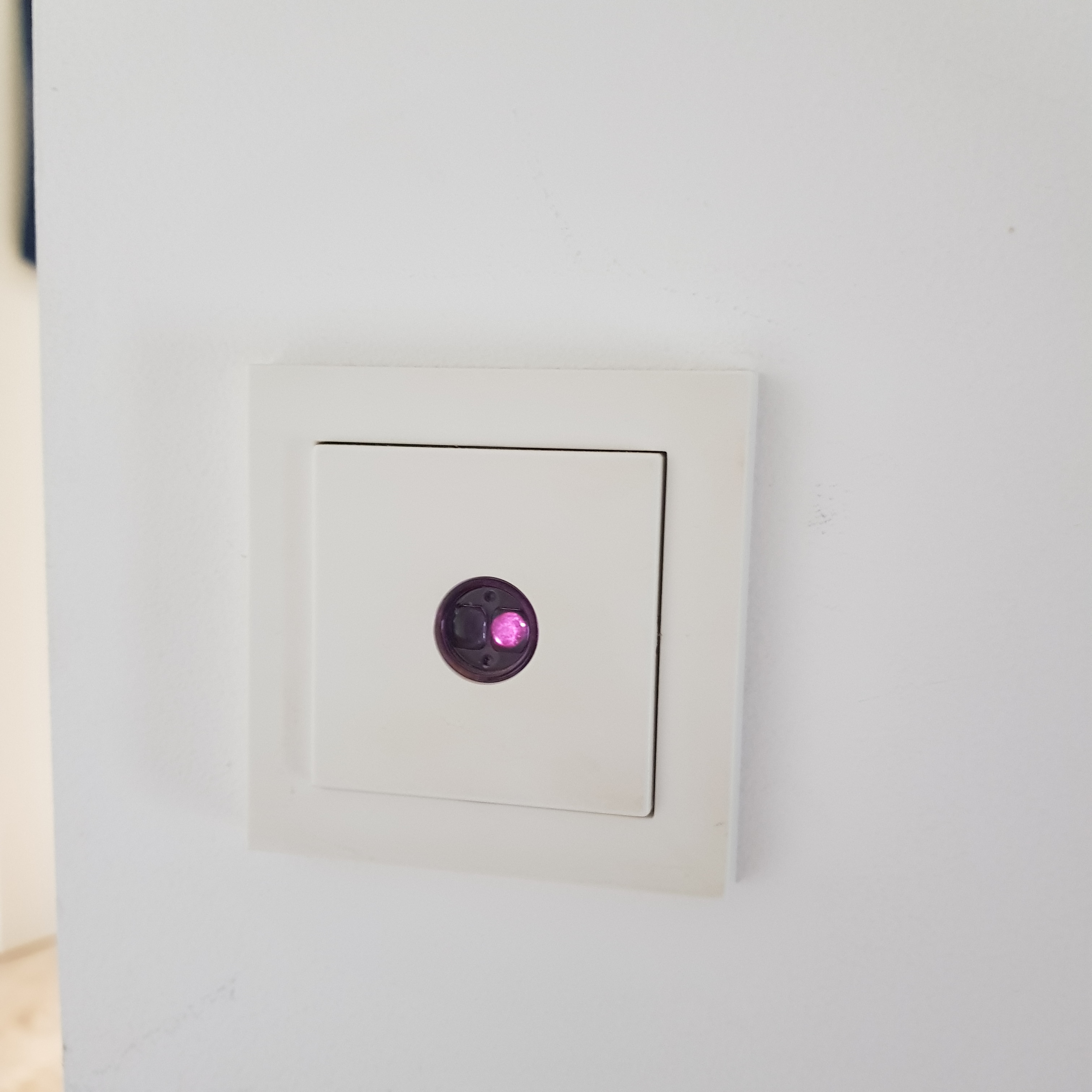

            Übrigens passt das Ding mit Gira Blindrahmen in eine normale (tiefe) UP Dose....
          • 2677
          Hier ein Foto von der Lichtschranke (Beitrag Vossi direkt hier drüber) in einem Gira Blinddeckel.
Ansichten: 1014
Größe: 1,08 MB
          Erkennt Durchgang bis 80cm Entfernung (auf der Rückseite mittels Poti einstellbar).
          Achtung mit 5VDC zu betreiben, Anschluss an einen analogen Eingang. Zieht bei Durchgang auf GND, also 0 Volt

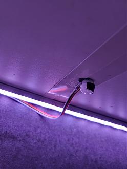

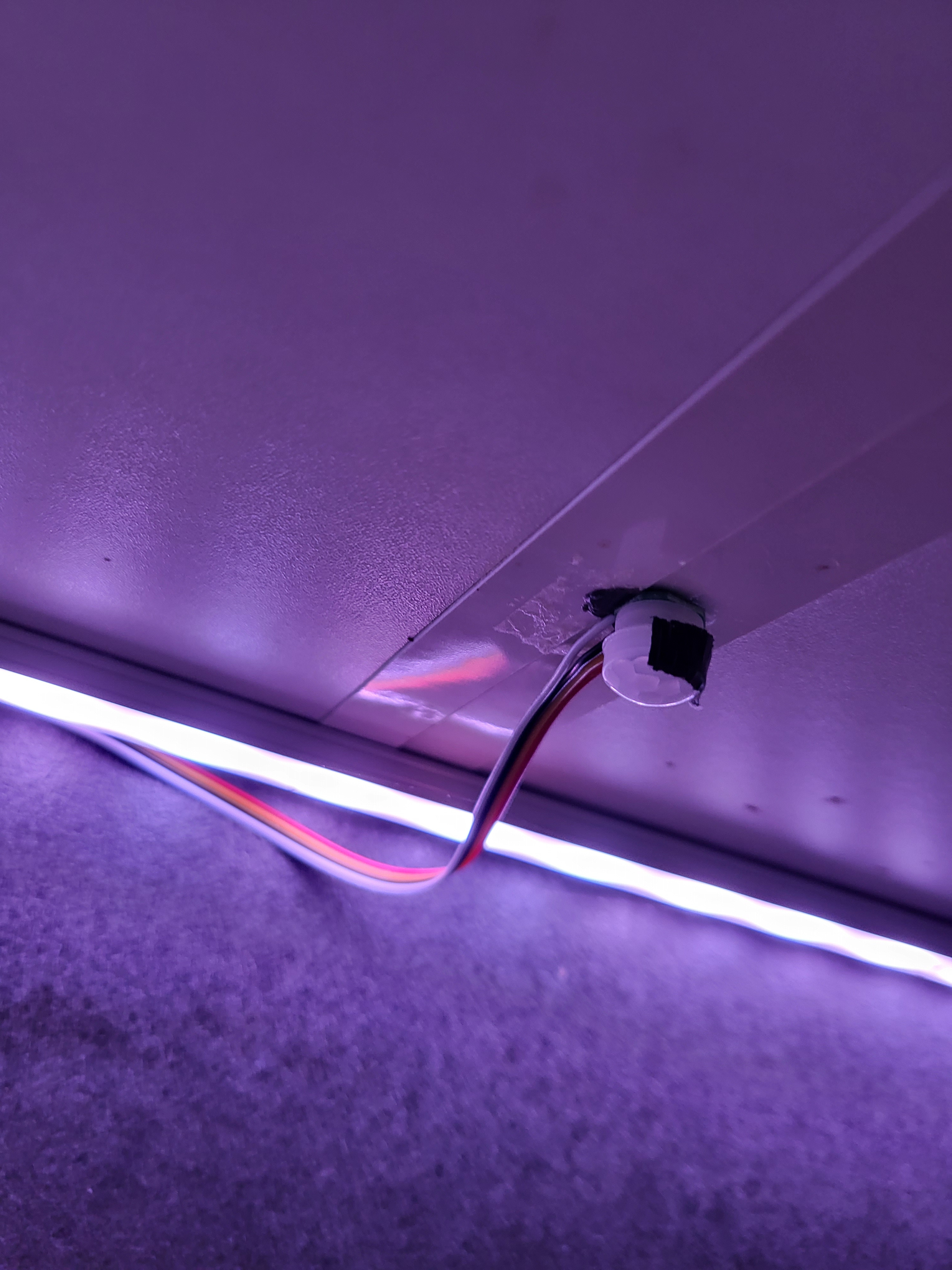

            DragoK
            Hier Der Bewegungsmelder... Hatte einen Teil zum test angeklebt...
            Klicke auf die Grafik für eine vergrößerte Ansicht  Name: 20221118_105354.jpg Ansichten: 0 Größe: 1,70 MB ID: 367156
            24v und GND sind schwarz und rote Leitung
            Und wenn du die Schaltskizze von amazon siehst:
Ansichten: 859
Größe: 191,9 KB
            Weiße Ader auf einen DI.
            Ich habe allerdings vergessen, ob der bei Bewegung auf null oder auf 24v geht. Das musst du in der live view nochmal sehen.
            Ich habe den bwm an einem shelly i3... der schaltet eh anders über GND... aber ohne shelly direkt an einen DI

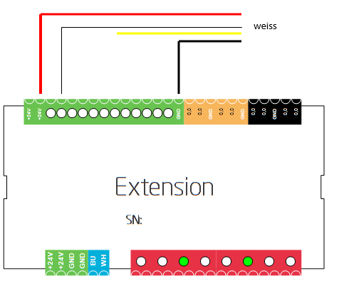

            Irgendetwas mach ich falsch.
            Die 24V kommen beim weißen Draht raus, aber der BWM schaltet nicht! Die 24V stehen beim weißen Draht dauerhaft an, egal ob ich den BWM abdecke oder mich vor ihn bewege.
            Kann es sein dass er defekt ist?
            • Loxtom577
              Loxtom577 kommentierte
              Eventuell wird GND an der gelben Ader geschaltet.
            • DragoK
              DragoK kommentierte
              Was würde das bedeuten? Muss ich dann gelb auch anklemmen? Wenn ja, wo?
              Hab mal ein Bild vom aktuellen Anschluss eingefügt.
          • Loxtom577
            • 19.08.2018
            • 539
            Du benötigst den weissen nicht und nur den gelben.
              Sie können auch Sensoren mit Open Collector/ Open Drain Ausgang an die digitalen Eingänge des Miniserver oder einer Extension anschließen, jedoch muss ein Pull-Up Widerstand eingebaut werden. Dies ist notwendig, da der Open Collector Ausgang GND Potential und keine positive Spannung ausgibt. Als Pull-Up Widerstand können Sie einen handelsüblichen 4,7 kΩ Widerstand verwenden. Der […]
            Der OC-Ausgang im Link von ist an deinem Melder die gelbe Ader.
            • DragoK
              DragoK kommentierte
              Klar, genau das ist die Lösung! Danke Loxtom577
