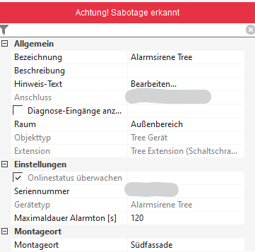

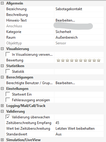

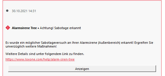

    ich bekomme leider nach der Installation meiner Alarmsirene Tree die Sabotage Kontakt Alarmierung nicht weg. Systemstatus bleibt auf rot.
    Vor der Installation hatte ich diese erst einmal im Haus angelernt und schon das gleiche Problem. Da allerdings der Deckel beim Test nicht ganz fest geschraubt war, dachte ich das dies die Ursache ist. Meldung verschwand erst wieder nachdem ich die Sirene komplett aus der Config gelöscht hatte.
    Habe diese dann final installiert und dabei extrem darauf geachtet, dass wirklich der Kontakthebel richtig runter gedrückt ist und der Deckel stramm aufsitzt und verschraubt ist. Dennoch kam wenige Minuten nach dem Anlernen erneut die Sabotage Meldung. Ich habe den "Startwert" mehrfach verändert, von ein zu aus, danach den Miniserver mehrfach neu gestartet und auch die Sirene zwischenzeitlich von Strom genommen. Leider hilf das alles nichts, die Meldung bleibt.
    Ich habe auch keine Lust die Sirene wieder zu demontieren und einzuschicken, würde auf den Sabotage Kontakt ja verzichten, aber wo kann ich diese Meldung quittieren ?? Ich habe bisher nirgends eine Möglichkeit gefunden und auch die tolle Loxone Doku verrät hierzu leider nichts.

          Das Signal vom Sabotagekontakt muss invertiert am Alarmbaustein angelegt werden.

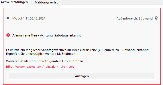

                  Ich habe leider auch diese Meldung nach dem ich die Alarmsirene montiert habe. Habe noch keine Ausgänge eingefügt usw. ...
                  Ist dies normal oder ist die Sirene falsch montiert?

                  Dank dir. Ich kann die Meldung nicht quitieren:

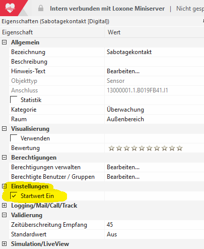

                  Isa Einstellungen sehen so aus:
Ansichten: 317
Größe: 20,7 KB
                  Hast du eine Idee?

                    Nein definitiv nicht. Wenn du den lsa Sabotagekontakt in die Config ziehst sollte der auf ein Stehen.

                  Um das ganze mal aufzulösen.
                  Der Kontakt hat nicht richtig ausgelöst beim verschrauben des Deckels. Dadurch die die oben beschriebene Meldung.
                  Wenn korrekt angebracht gibt es die Meldung nicht mehr. Vielen Dank für eure Hilfestellungen.

                    Ich hatte das gleiche Problem. Der Sabotagekontakt kann weder bei der Alarmsirene noch in der Config deaktiviert werden. Ich schraubte die Zeitüberschreitung Empfang auf 100000s hoch. Das entspricht rund einem Tag. Seither funktioniert die Alarmsirene einwandfrei
