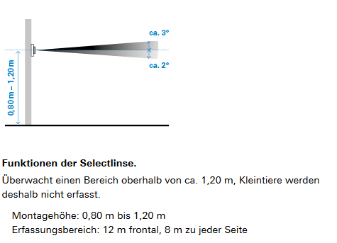

            Noch sind wir nicht eingezogen, somit noch in der Planung. Ich werde die Busch Jaeger 6131/20-24 Mini-Präsenzmelder (Wandbefestigung) verwenden. Die PMs haben einen oberen und unteren Bereich, welche sich abschalten lassen. Ich hoffe mit der Deaktivierung des unteren Bereichs Bewegungen am Boden nicht detektieren zu lassen. Alles in der Hoffnung, der Einbrecher kriecht nicht durchs Haus. ;-)
              • 3315
              Ein Detektor der nur oben detektiert, dawischt aber auch eine Katze die weit genug entfernt ist.
              Egal, musst dann testen.
                kann der Busch-Wächter® 180 UP Standard in die Loxone eingebaut werden?
                Könnte das funktionieren? Gibt es einen ähnlichen PM/BWM von Gira?

                        Ich habe damals wie der TO den PD-C 180i/16 UC von ESYLUX eingebaut (habe 3 Stk.), der läuft mit 24v, kann am DI betrieben werden, liefert auch Helligkeitswerte (analog), passt in alle gängigen Schalterprogramme (bei mir Gira) und es gibt Abdeckungen, die optional den Bodenbereich abschatten, so dass -- kleinere -- Tiere kein Problem sein sollten (hängt von der Einbauhöhe ab). Ich selbst habe keine Tiere, habe mich aus anderen Gründen für diesen Melder entschieden. Hab's aber nie bereut, der läuft zuverlässig.

                          Es gibt Präsenzmelder und Bewegungsmelder. Letztere werden für Alarmanlagen benützt und gibt es oftmals auch in einer Version, die Tiere nicht detektiert. Präsenzmelder wie jener von Loxone sind für deinen Anwendungsbereich leider ungeeignet. Ich verwende im Außenbereich zwei verschiedene Bewegungsmelder. Diese lassen sich durchaus auch als Präsenzmelder für die Steuerung von Licht und anderer Logik verwenden.
