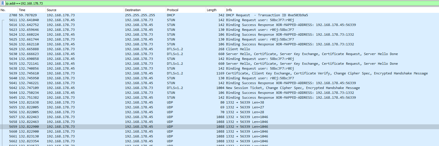

            Das hört sich doch schon mal sehr interessant an! Ist die Kommunikation also tatsächlich unverschlüsselt? dann lässt sich da doch sicher noch einiges herausfinden. Werde mir das auch noch genauer anschauen, wenn ich dazu komme.
            Hier habe ich mal kurz per Wireshark etwas mitgesnifft was zwischen meinem PC und der Klingel passiert. Ich sehe aktuell nur UDP Traffic. Jemand ne Idee ob ich anders filtern müsste in Wireshark um auch den HTTP Traffic zu sehen?

              also in meinem testsetup (Go gen2, intercom , nix weiter) laufen die RequestSense per http und nicht https und offensichtlich udp,
              allerdings brauchst nen Loxone Client auf dem Rechner als nicht die Configuration Software
              wenn du keine Filter hast dann sollte wireshark die request eigentlich sehen,
                Ja doch noch eine kleine Idee: HTTP Traffic entsteht - nach meine aktuellen dafürhalten - nur durch den Abruf von Bildern, sprich ich bin während des Aufzeichnens auf die Klingel im Loxone Client gegangen und habe dann über den Punkt Aktivitäten die Bilder einzeln geklickt.

                  So wie sich das im Moment anhört geht Bild und Ton wirklich über UDP wie es auch im Port Mapping beschrieben ist. Da Frage ich mich allerdings wie das über ein Portfreigabe ohne Loxone Remote Connect (also zum Beispiel an nem Miniserver V1) gehen soll ?

                    Das geht über STUN und WebRTC.
