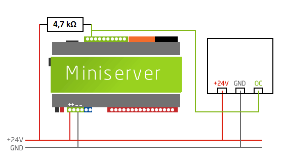

    DRL-12 Laser Bewegungsmelder
    Ich habe mir für die Treppe zwei DRL-12 geholt mir +/- vom 24v Netzteil geholt und mit dem Out Ausgang in den Miniserver (Digitaler Eingang)
    In der LoxoneConfig hab ich das ganze mal auf den MV Eingang der Lichtsteuerung gehängt aber er schaltet nicht.
    Wenn man die Hand vor den BWM hält sieht man das sich etwas tut (er hat eine kleine LED).
    Mach ich etwas grundsätzliches falsch?

    Da steht OC Typ bei dem Ausgang. Das ist dann wahrscheinlich ein Open Collector. Da musst du einen PullUp Widerstand zwischen 24V und dem Digitaleingang anschließen. Ich würde nen 4,7kOhm nehmen. Der schaltet dann aber andersrum, also bei Bewegung eine 0 und sonst eine 1.
  • Iksi
    • 1111
    Nicht ganz. Der hat nur 4,7Ohm, du bräuchtest 4,7kOhm... Bzw. Ich habe gerade nochmal nachgeschaut. Nimm evtl. besser nen 10kOhm,dann fließt nicht ganz so viel Strom....
    Den dann zwischen +24V und den DI zusätzlich rein und den Rest so lassen wie es ist.

      Ich würde auch einen 10k-Widerstand nehmen - den einfach zusätzlich zwischen OUT und + des Sensors hängen (oder eben direkt zwischen dem Loxone-DI und 24V), dann sollte es funktionieren.

          Ich hab den 10K - Wiederstand jetzt eingebaut (erst mal nur mit Wagoklemme) und kann auch Licht ein & ausschalten. Allerdings etwas anders wie man sich das vielleicht vorstellt.
          Wenn ich das + oder - Kabel ab und dann wieder anstecke gibt er offensichtlich ein Signal an Ausgang OC und mein Licht Schaltet. Nicht jedoch wenn ich das Ding über den Laser Auslöse. (Die kleine LED leuchtet konstant wenn man den Laser unterbricht)
          Man kann ja bei dem Gerät auch die Lux die Distanz und die Beleuchtungsdauer einstellen - Natürlich hab ich bereits alles mögliche getestet.
          Möglicherweise reicht mein Elektrisches Verständnis dafür ja nicht aus.
          Jemand eine Idee?

            Schau mal hier, da ist es ganz gut erklärt (mit Schaltbild):
              Sie können auch Sensoren mit Open Collector/ Open Drain Ausgang an die digitalen Eingänge des Miniserver oder einer Extension anschließen, jedoch muss ein Pull-Up Widerstand eingebaut werden. Dies ist notwendig, da der Open Collector Ausgang GND Potential und keine positive Spannung ausgibt. Als Pull-Up Widerstand können Sie einen handelsüblichen 4,7 kΩ Widerstand verwenden. Der […]
            Und den Hinweis zur Logik beachten, der Eingang muss negiert werden...

              Danke mit diesem Schaltplan hast Du mir sehr geholfen. Ich hab jetzt auch den 4,7 K Wiederstand wie auf der Zeichnung verwendet.
              Jetzt Funktioniert das ganze am Testobjekt und ich kann das Ding einbauen und euch ein kleines Test-Video machen.

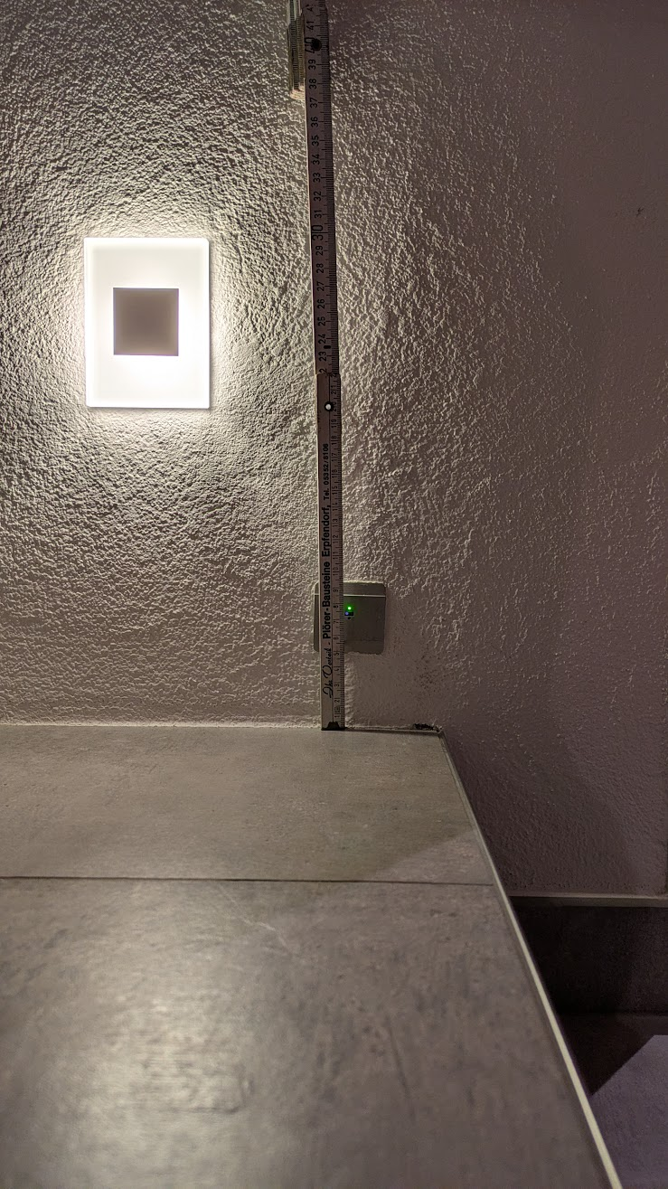

                Hier einige Impressionen. Dankeschön fürs helfen.
