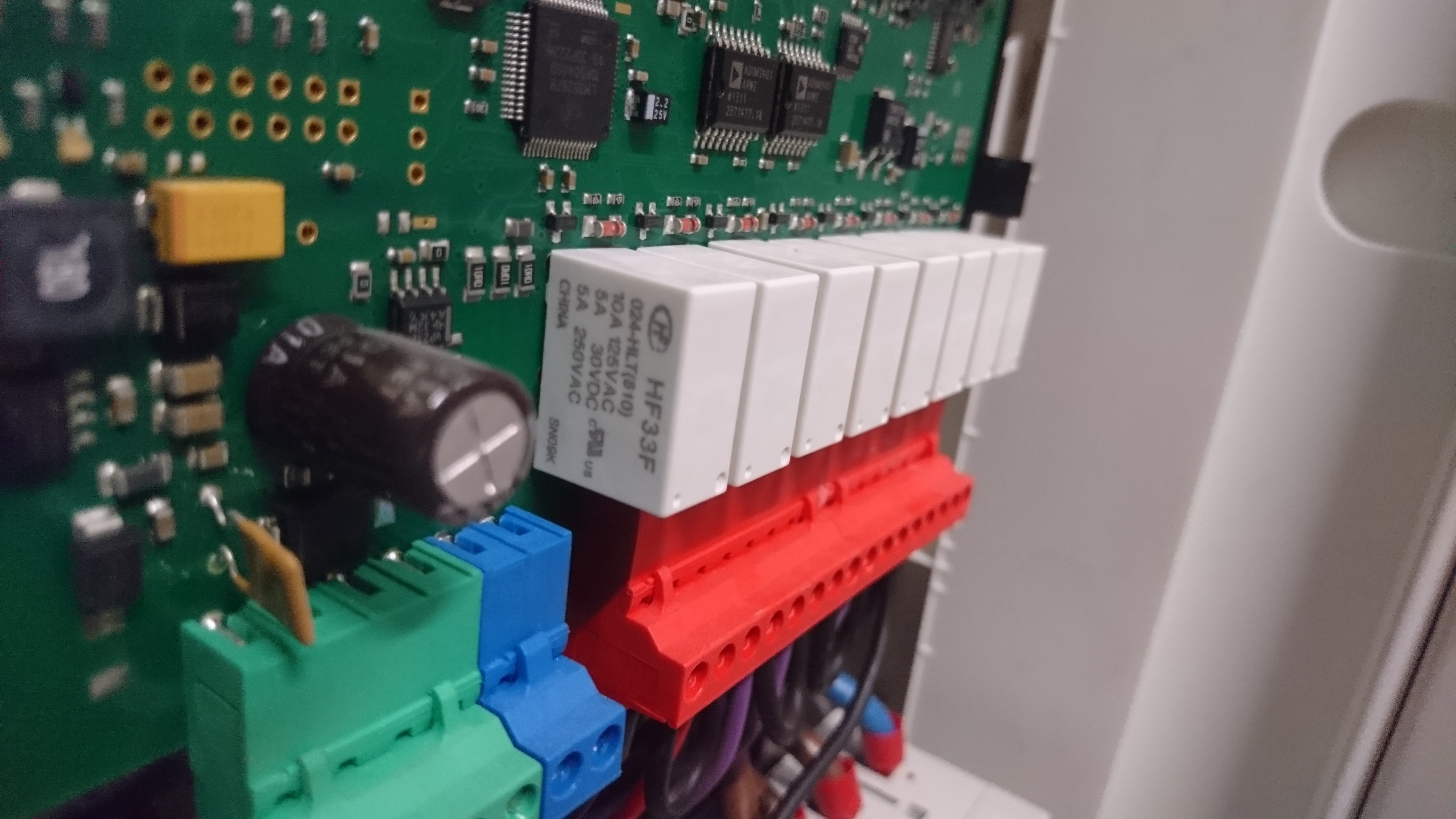

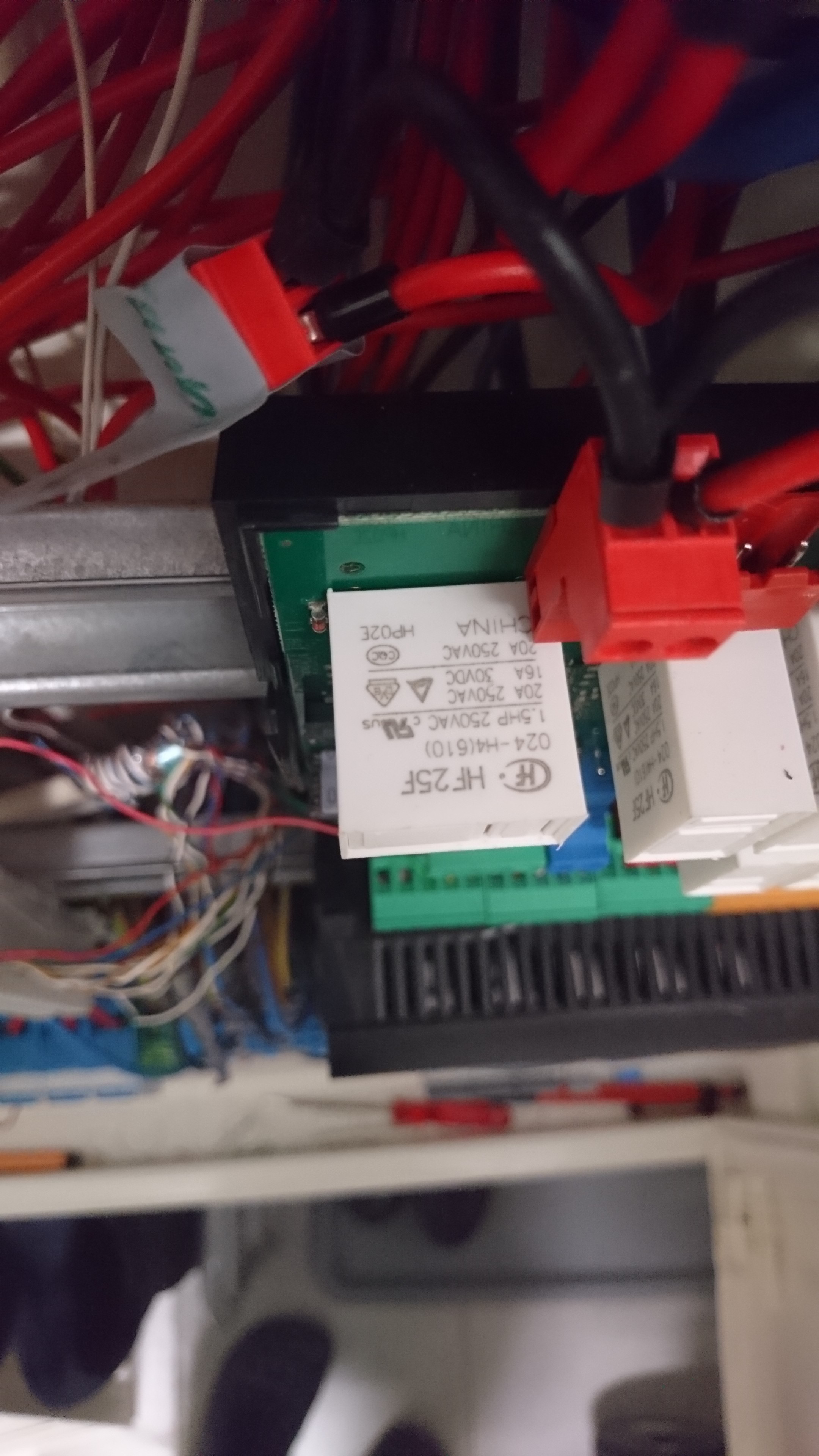

      DSC_0055: HF25F - Loxone Relais Extension
      DSC_0058: HF33F - Loxone Extension
        • 4031
        Damit kannst das Relais auslöten, Pin für Pin.
        Hier siehst die Funktion.
