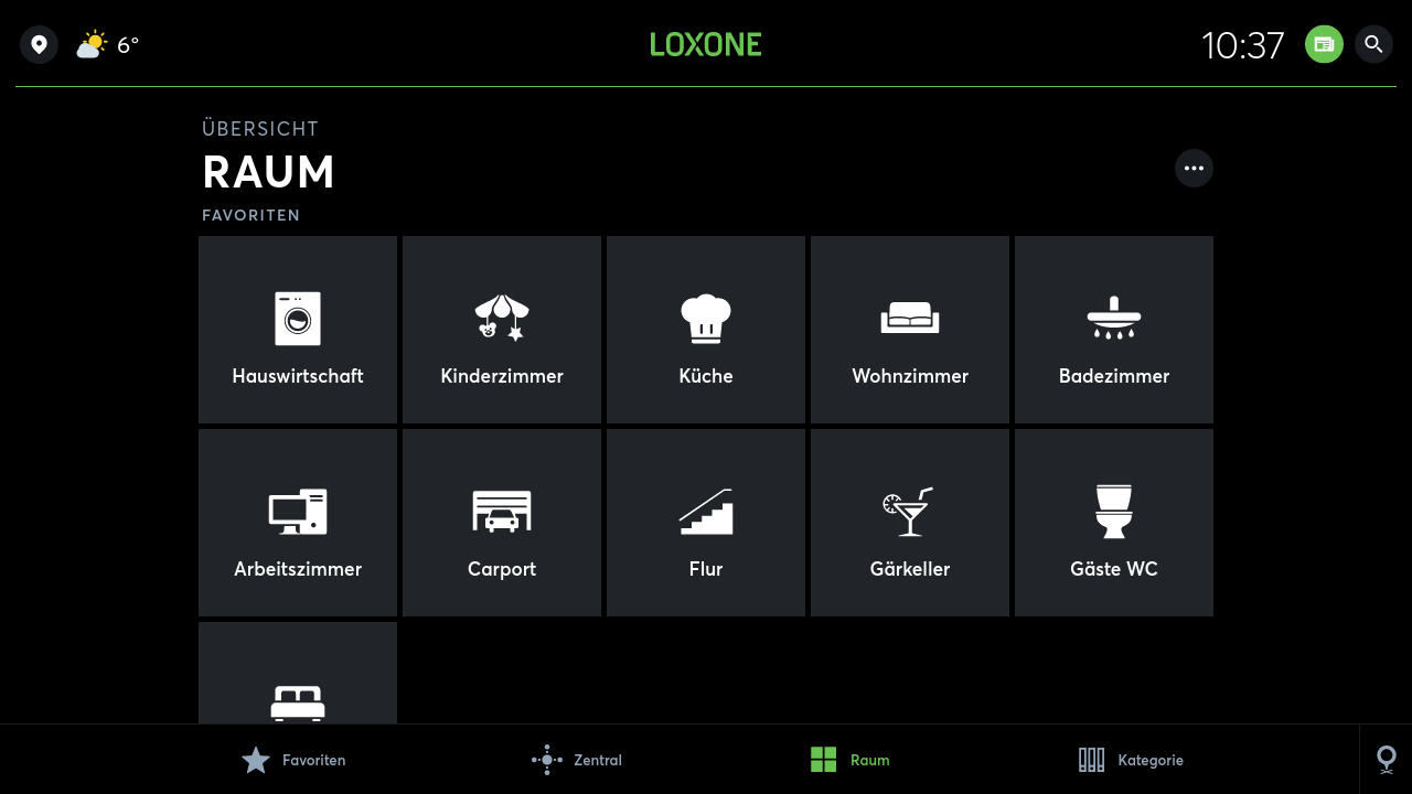

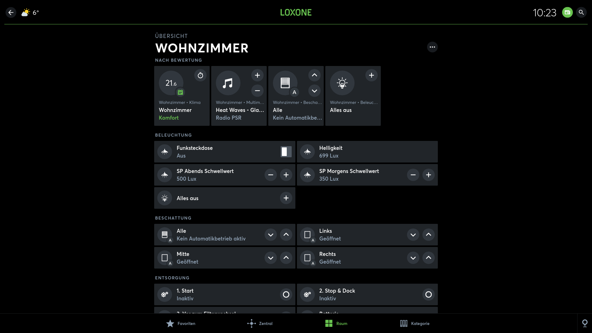

    Moin Leute,
    leider scheint Loxone sich ja wenig bis gar nicht darum zu kümmern, welche Ressourcen eigentlich ihre App so braucht. Bei mir hat das auf jeden Fall zur Folge, dass ich nun innerhalb von 8 Jahren zum 3. Mal neue Wandtablets für meine Wanddisplays kaufen müsste (jeweils 3 Stück). Zunächst waren bei mir iPAD Gen. 1 installiert, die wurden dann irgendwann nicht mehr unterstützt. Dann habe ich 3 Samsung Android Tablets angeschafft. Die App Version 8.3 kam damit wunderbar zurecht. Nun habe ich auf die Version 12 upgegradet und die Bedienung war nur noch ein Graus - absolut zähflüssig und ständig ein Fenster "Bitte warten...." bis sich die Seite aufgebaut hat. Ich verstehe nicht, was Loxone da macht mit der App....
    Egal, ich habe auf jeden Fall die Nase voll gehabt und habe mich entschieden nicht noch einmal in neue Tablets zu investieren, die ich dann vermutlich nach 2 Jahren wieder ersetzen darf. Daher habe ich mich nach Alternativen umgesehen.

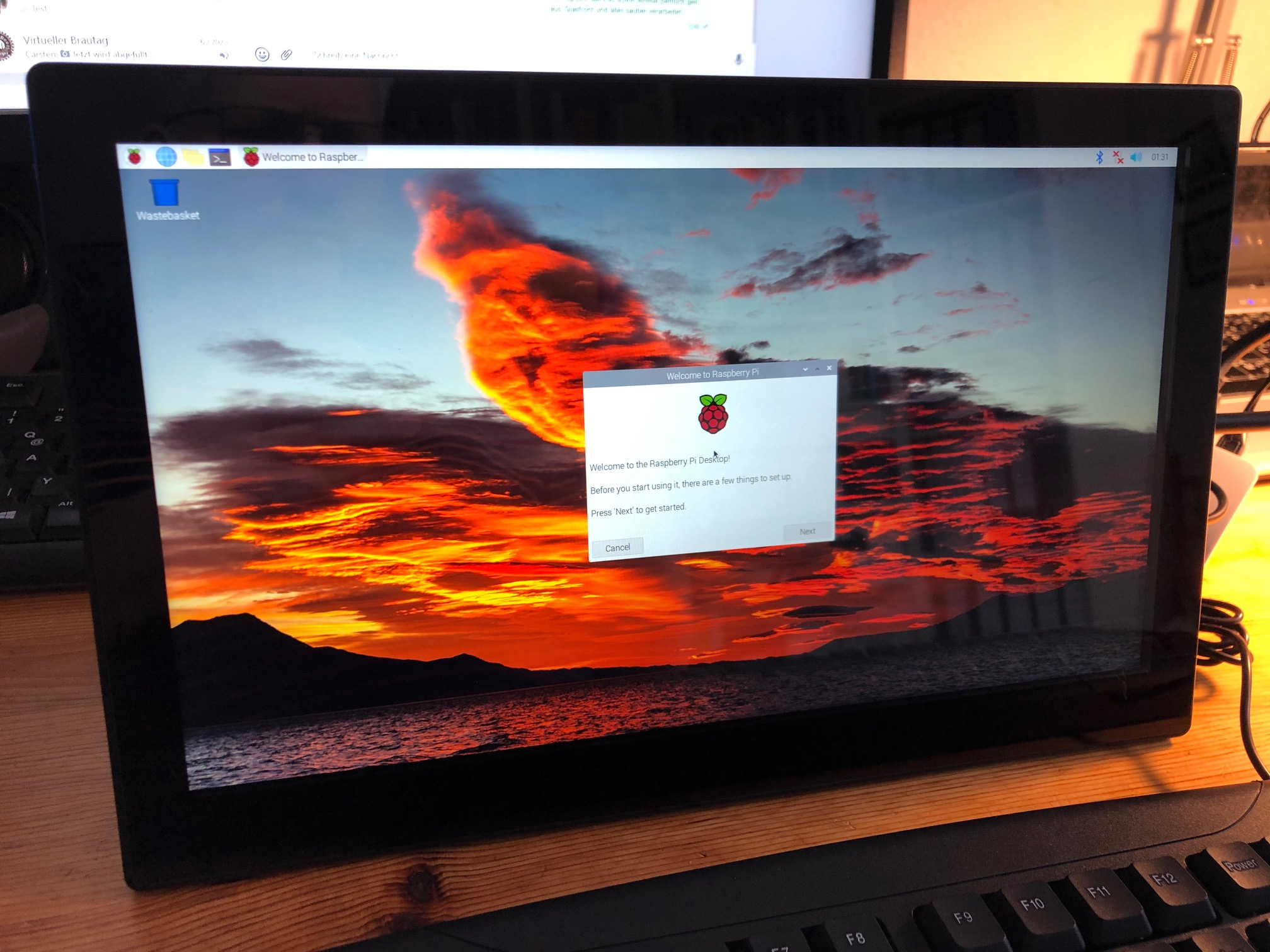

    Ich habe nun eine für mich ideale Lösung gefunden: Ich nutze einen Raspberry 4 (drunter geht leider nicht, weil die App so viel CPU- und RAM-Power braucht....) mit einem FullHD HDMI 13,3" Touchdisplay. So kann ich später den Pi4 für 30 EUR einfach ersetzen, wenn Loxone mal wieder irgendeinen weiteren Schrott mit der App angestellt hat, ohne, dass ich das gesamte (teure) Display tauschen muss.
    Weiterer Vorteil ist, dass ich endlich auch mehr Auflösung (und damit Platz auf dem Bildschirm) habe. Leider schlampt natürlich auch hier Loxone und lässt einen Großteil der verfügbaren Auflösung einfach brach liegen und 50% des Bildschirms verbleiben "ungenutzt schwarz" Aber das kann man durch herunterziehen der Auflösung oder Drehen des Bildschirms wett machen.
    Ich bin sehr zufrieden mit dieser Lösung! Ich habe mein gesamtes Vorgehen im Wiki beschrieben: https://loxwiki.atlassian.net/wiki/s...ver+Loxone+App

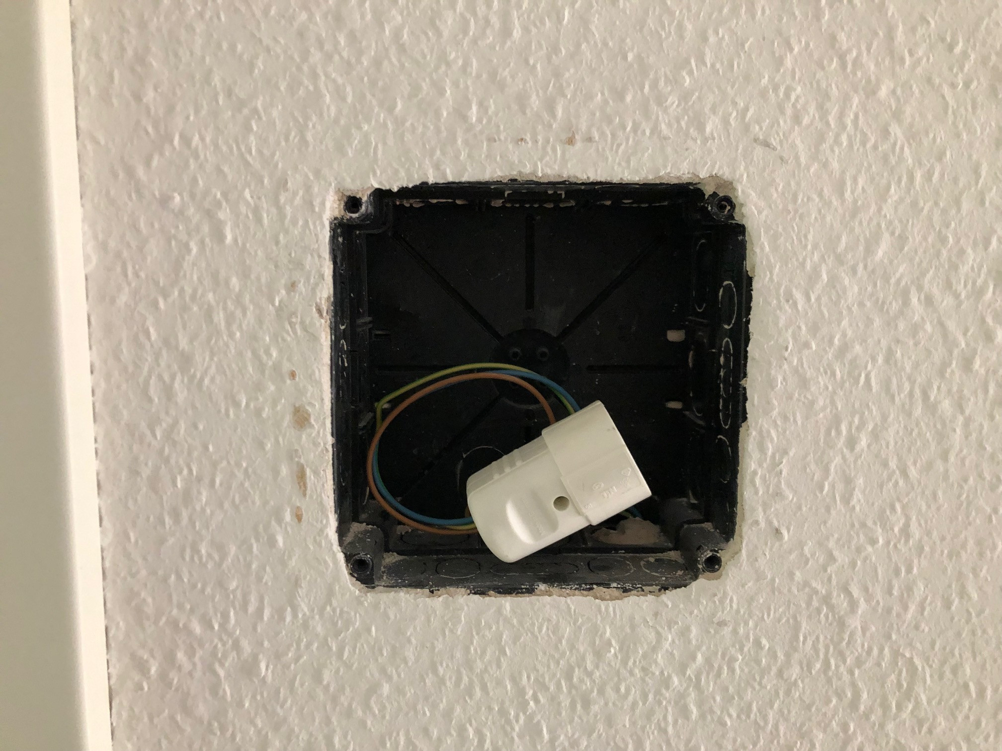

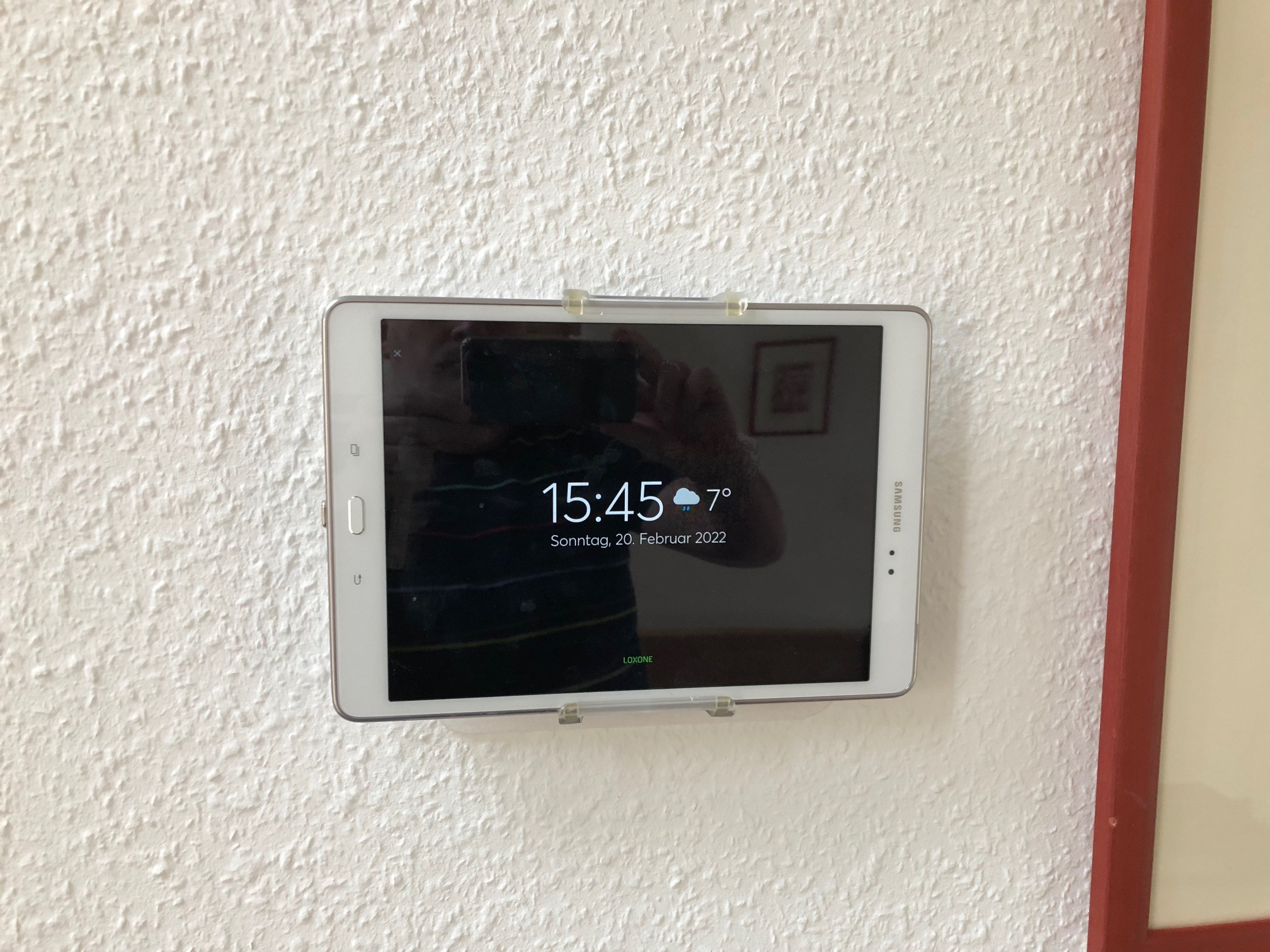

            Ich hab aktuell die Tablets vor einer 15x15cm großen UP-Dose hängen. Dazu hatte ich mir damals von einem Schlosser passende Deckel aus Edelstahl anfertigen lassen. Daran habe ich dann immer die Tablethalterungen montiert.

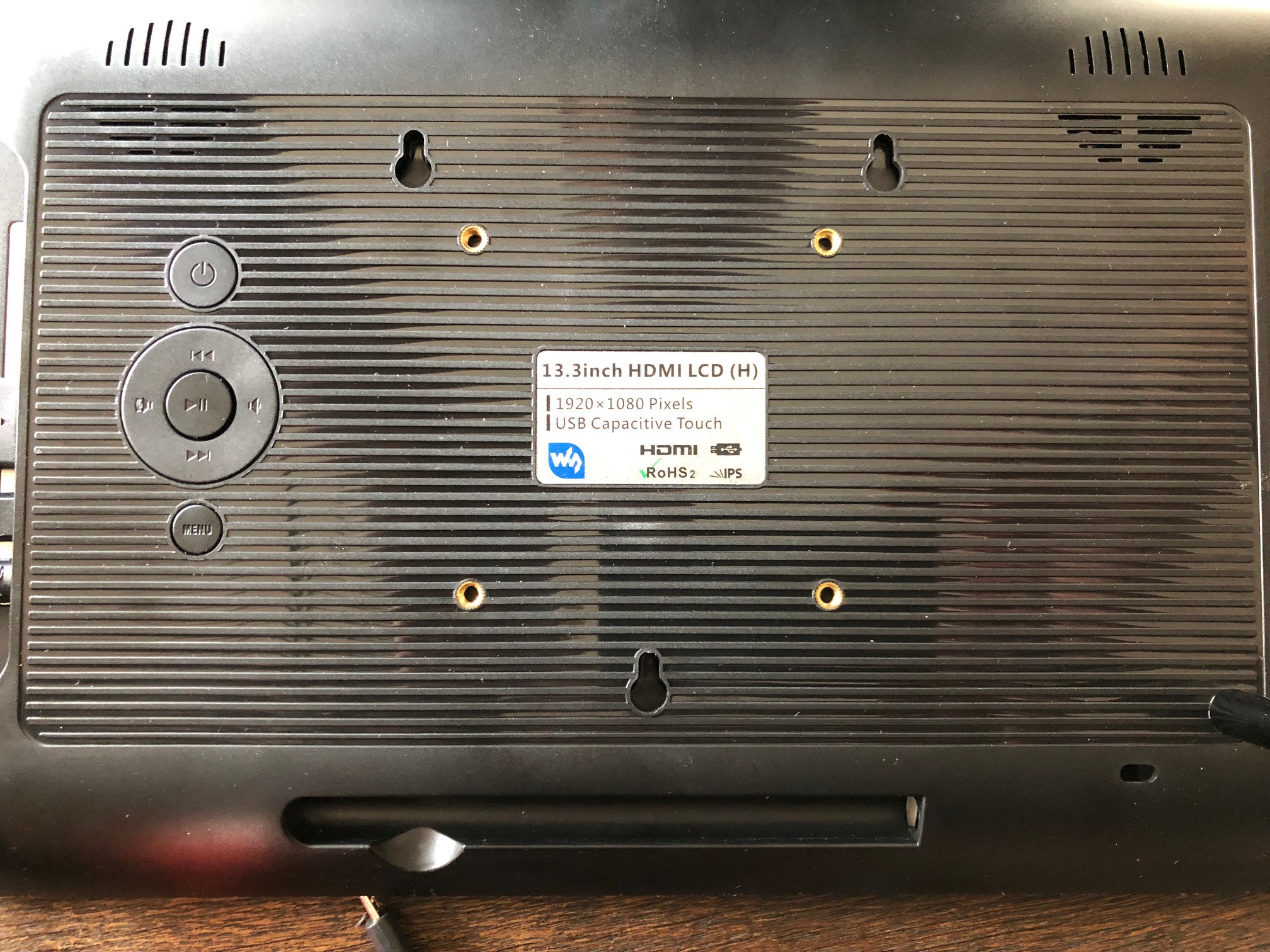

            So werde ich das mit dem Display jetzt auch machen. Das Display hat hinten eine Aufnahme für eine eine 7,5x7,5cm VESA Halterung und auch 3 "Löcher" um es per Schrauben aufzuhängen. Vermutlich mit den "Löchern" werde ich es an der Edelstahlplatte montieren.

              Packst Du den Raspberry in die Dose dahinter? Passt das?
              Ich habe leider nur eine normale UP Dose und dahinter direkt 5V, somit würde das echt zu fett auftragen.
              Mach mal weiter mit dem Projekt, vermutlich spiele ich dann doch kurz oder später mit der großen Bohrkrone rum und mach eine vernünftige Öffnung.
                • 5442
                Naja, für das Tablet brauchst du ja eine Halterung. Bei mir ist das neue Display exakt so "dick" wie das Tablet mit Halterung.
                Der Pi soll in die Dose. Das wird eng, aber sollte gehen. Ursprünglich wollte ich ja einen A3+ nehmen, da wäre das locker gegangen.

                Ich würde wohl ein UP Gehäuse mit dem 3D Drucker machen.
                Dazu müsse man aber die hintere Abdeckung des Display anschrauben. Sieht so aus als würde man das machen können.
                Ich glaub ich muss mir eines zum testen bestellen.
                  Hab ich probiert und geht (sind 4 Schrauben). Allerdings ist das Display vorne zusätzlich mit "Nasen" eingeklippst. Ich hab mich dann nicht getraut weiterzuamchen ;-)

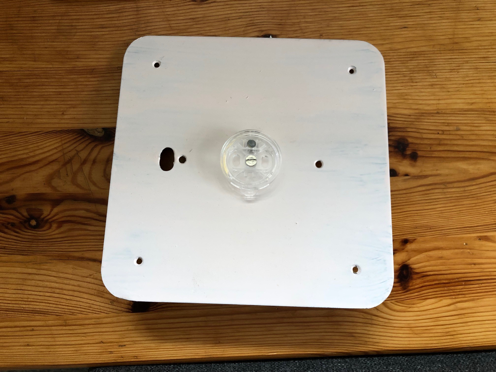

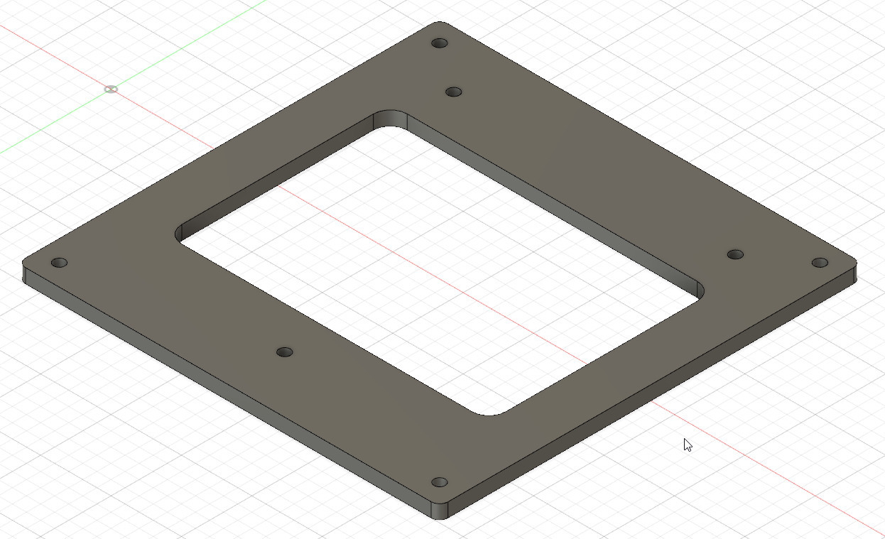

                Für die Standard-UP-Dose (150x150) habe ich mir jetzt mal schnell einen passenden Deckel mit Aufnahme der Halteschrauben für das Display konstruiert. In diese Schrauben wird das Display dann eingehangen. Ich werde es mit 2-3mm Abstand zum Deckel montieren, damit die Luft in der UP-Dose zirkulieren kann.

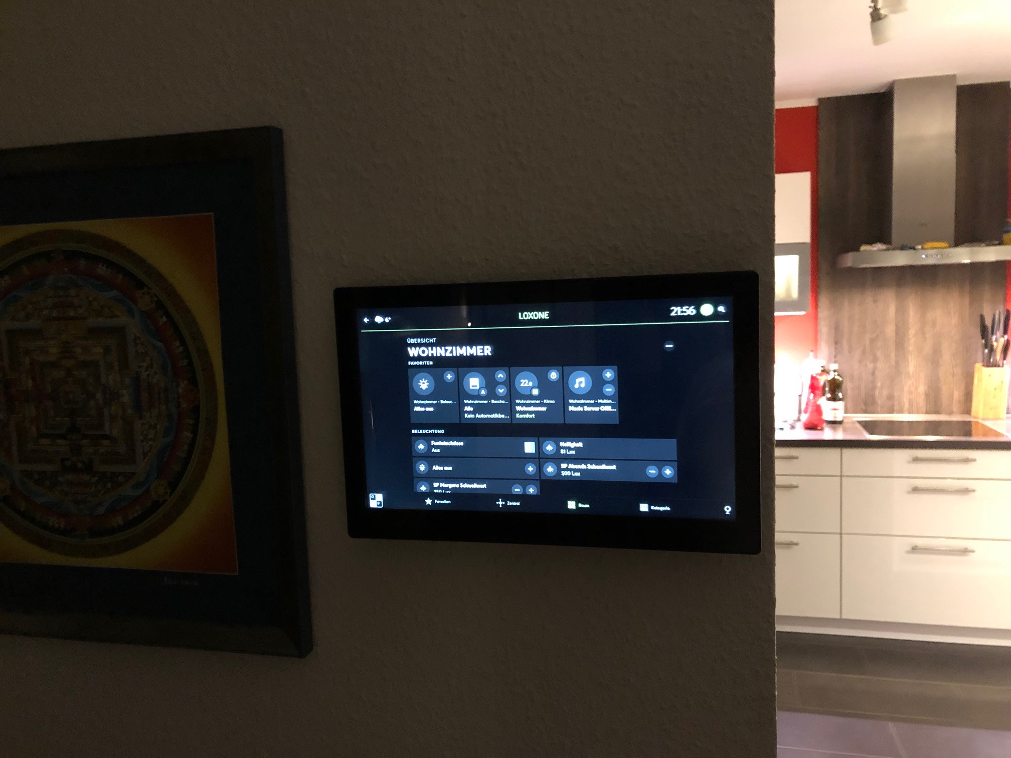

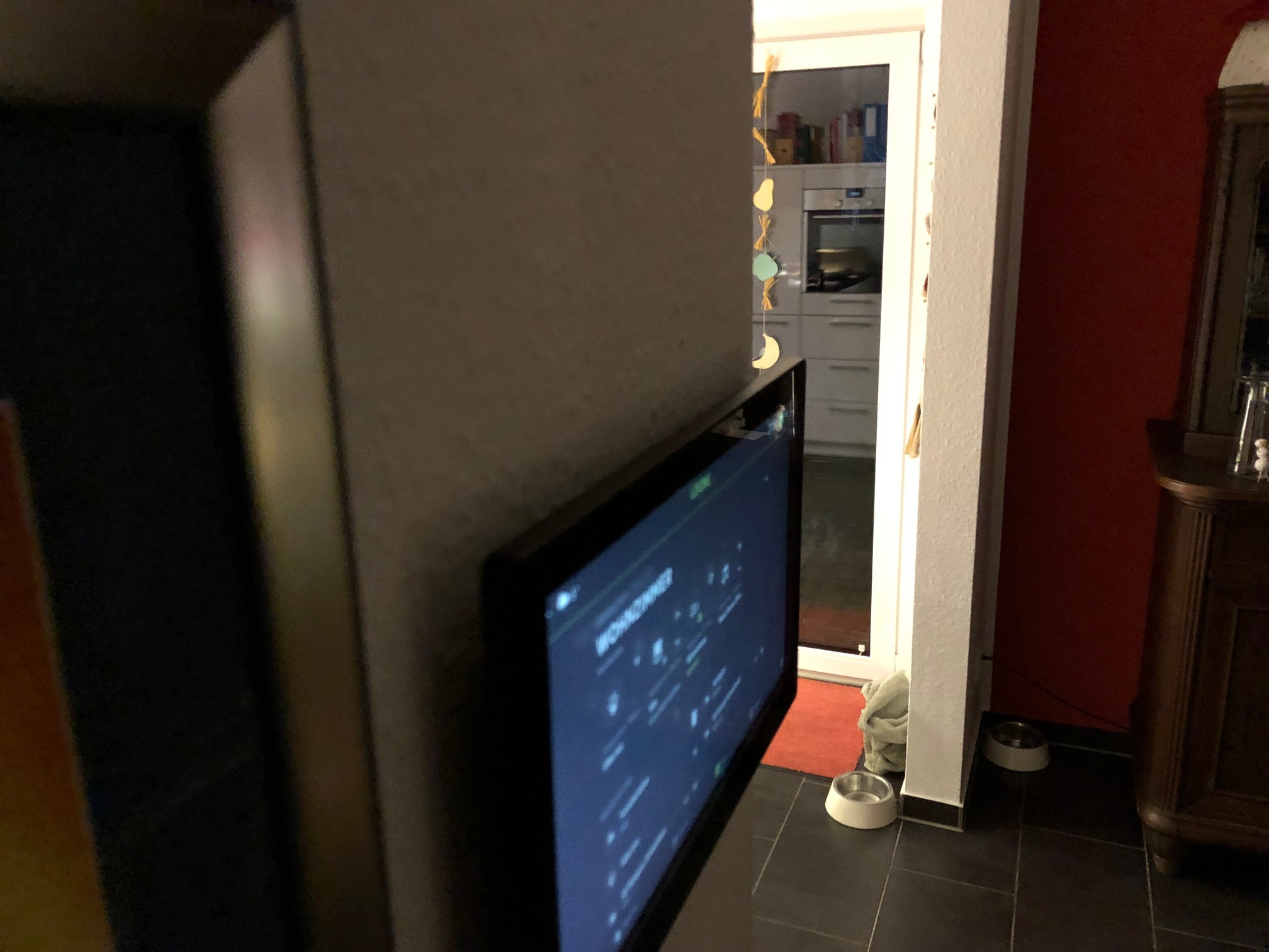

                    Ich habe heute Abend das Display an die Wand gebaut. Es passt alles in die 150x150mm UP-Dose hinein. Am meisten haben mich die HDMI-Kabel mit den Adaptern gestört - da hab ich aber noch nichts kleineres gefunden. Verlängerungs-Kabel mit Winkelstecker (10cm) -> Normales HDMI-Kabel (10 cm) -> Adapter auf MicroHDMI. Das baut doch schon ganz schön auf. Die beiden Netzteile (1x Pi, 1x Display) sind auch ziemlich platzraubend. Da könnte man vielleicht nur ein Netzteil nehmen und dann von 12V auf 5V für den Pi herunterreduzieren. Da der Pi aber recht viel Leistung braucht, hab ich mich das nicht getraut.
                    Es passt auf jeden Fall alles in die Dose und zwar auch so, dass der Pi genügend Luft bekommt. Ich habe ihn jetzt mal testweise ohne Lüfter verbaut und nur mit einem Kühlkörper (Gehäuse als Kühlkörper). Aktuell ist die CPU-Temp bei 46°C. Ich schreibe das jetzt mal ein paar Tage mit.
                    Der Abstand von der Wand stört mich persönlich tatsächlich nicht im geringsten. Ich habe im Wohnzimmer ein Bild neben dem Display hängen, das ist genauso "dick". Und die Kabel lassen sich wunderbar hinter dem Display verstecken.

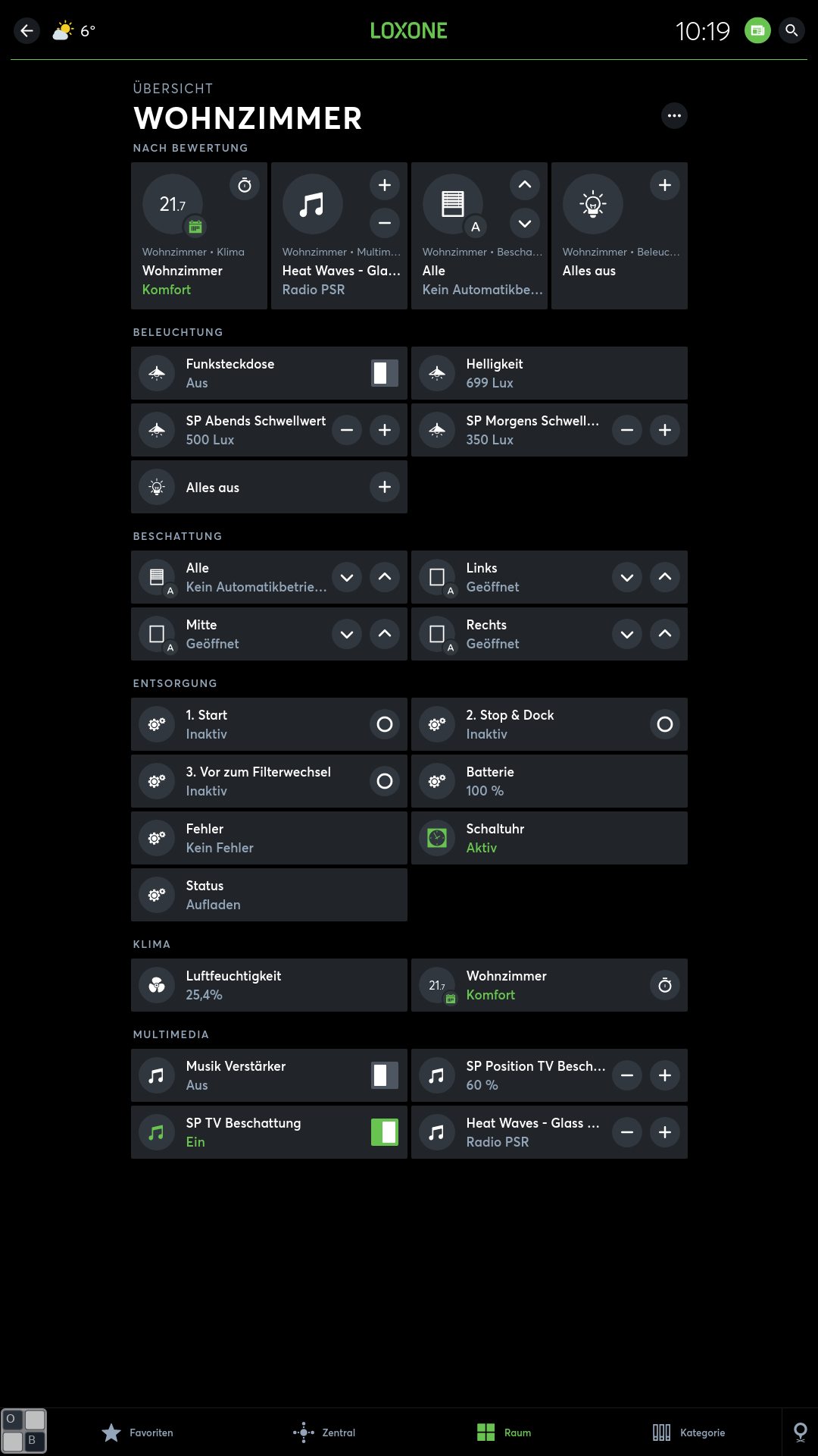

                      Browseransicht, oder?
                      Riesenvorteil, dass hier noch das Querformat funktioniert. In der App geht es nur hochkant, was in meinen Augen völlig unbrauchbar ist
                      Nein, ist die App. Geht aber auf allen meinen Geräten nach wie vor im Querformat. iOS, Android, Windows, Linux.
                      simon_hh kommentierte
                      das war auch falsch, was ich geschrieben habe!
                      Quer geht die App auch.... Ich hatte das nur nicht mehr in Verwendung, seit der Raummodus verschwunden ist, weil ich quer zu wenig angezeigt bekomme... da sieht man nicht viel...
                      Also Blödsinn, was ich vorher geschrieben habe, Quer- und Hochformat geht natürlich

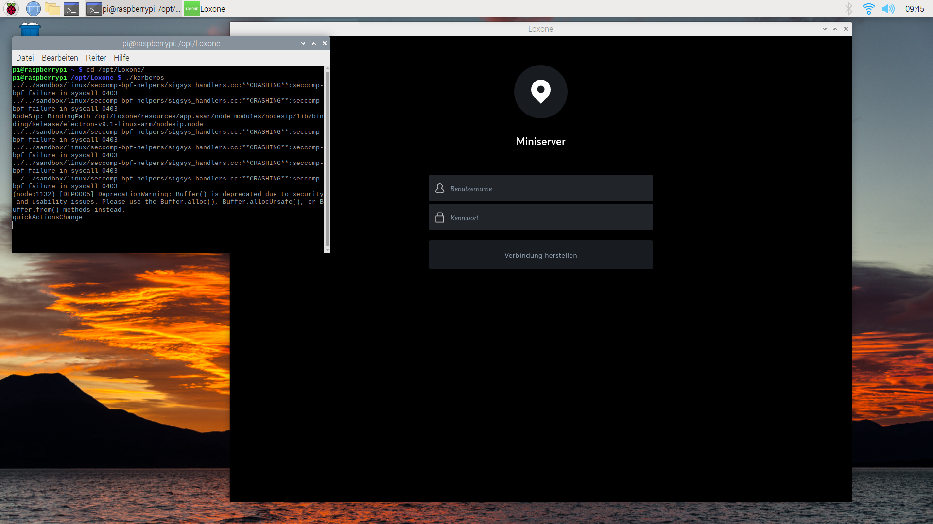

                      Habe alles nach der Anleitung umgesetzt, bin da nicht so der Linuxer,.... und hat eigentlich auf Anhieb super funktioniert. Kann auch über den Miniserver das Display ein/aus schalten. Wunderbar!
                      In der aktuellen Raspbian Version komme ich nicht an die virtuelle Tastatur. Die Menupunkte finde ich einfach nicht.
                      Im Zweifel komme ich über SSH und starte bei Bedarf die matchbox Tastatur.
                      Jetzt komme ich aber zu meiner Frage für die ich einfach keine Lösung finde.
                      Du schreibst, über HDMI kommt der Ton, das ist bei mir nicht der Fall. Ich finde nichts wo ich das prüfen oder verändern kann. Hat jemand einen Tipp wo ich nochmal schauen kann? Das Thema Mikro wäre auch sehr gut, denn eigentlich möchte ich ja die Gegensprechfunktion nutzen.
                      Wer da noch einen Hinweis hat, ggf. auch wie ich etwas testen kann, immer her damit. :-)
