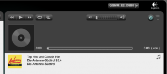

        Ich habe es soweit zum Laufen bekommen, das komische ist aber, dass es einmal funktioniert und am Tag danach wird wieder nichts abgespielt. Im Gateway bzw Loxone sehe ich einen Titel, aber aus dem Lautsprecher kommt nichts. Was mir auch komisch vorkommt, ist dass der play button im LMS immer aus bleibt, egal ob etwas abgespielt wird oder nicht. Sollte der sich nicht ändern? Die Lautstärke bleibt auch immer ganz unten im Interface. Der Lautsprecher ist mit dem UPNP Plugin angebunden, hat ihn eigentlich auf Anhieb erkannt. Das Airplaym Plugin hat ihn nicht gefunden.
        Ich hatte frühe einen alten Loxone Music Server und mit diesem hat dieser Lautsprecher immer perfekt funktioniert ohne ein einziges Mal auszusetzen.
        Hat jemand von euch einen GGMM im Einsatz und Erfahrung in Zusammenhang mit dem LMS?

          Bei UPnP gibt es unterschiedliche Profile. Hier musst du das richtig für dich finden
