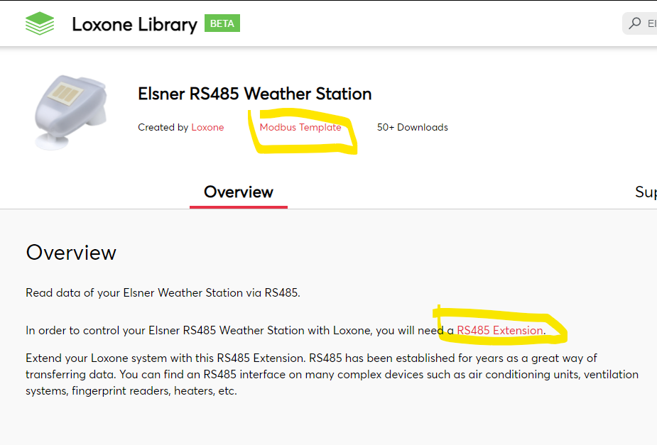

          Ich habe eine Variante mit Modbus (https://www.elsner-elektronik.de/sho...odbus-750.html). Gehe ich daher richtig der Annahme, dass es an der bestehenden Modbus-Extension klappen sollte? KNX ist leider nicht vorhanden.
          Beim Test habe ich die Vorlage von Loxone verwendet (siehe Screenshot im Anhang). Ist diese nun zu verwenden für mein Setup oder "nur" in Kombi mit der Wetterstation RS485?

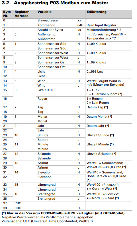

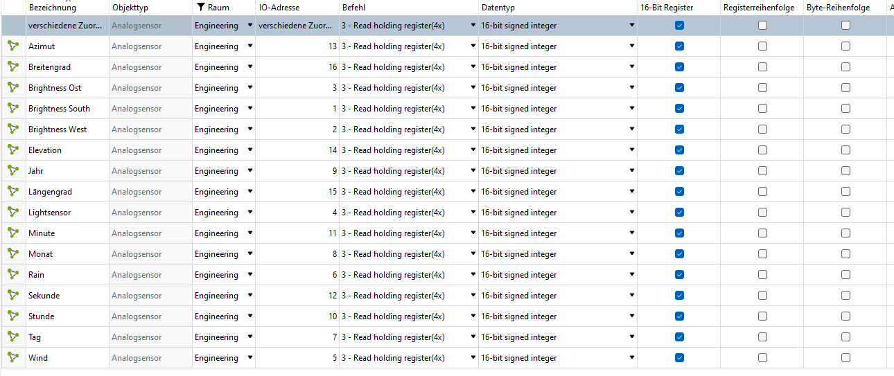

            Ich habe heute die Wetterstation mit der Modbus Extension verdrahtet und versucht die Werte korrekt auszulesen. Dabei stehe ich nun an. Ich habe die Einstellung wie im Anhang vorgenommen. Ebenfalls im Anhang das Datenblatt von der Station.
            Leider liefert die Wetterstation keine Daten und nach dem Timeout kommt vom MiniServer eine Fehlermeldung.
            Hat jemand dieses Setup zum Laufen gebracht? Lese ich die Daten falsch aus?

              Hat sich gelöst... es muss der Modbusbefehl 4 verwendet werden und nicht 3 Der Wert vom Breitengrad kann ich leider bis heute nicht einlesen, obwohl dieser gleich parametriert ist wie die Längengrade - mystisch Falls da jemand einen Tipp hat - bitte gerne
