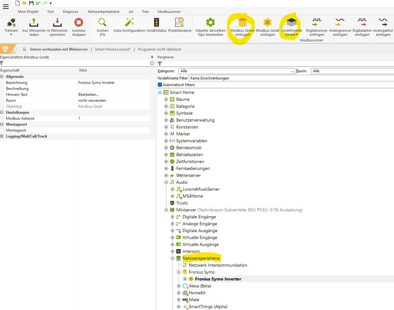

    Ich versuche einen Fronius Gen24 mit Loxone Modbus RTU Extension auszulesen.
    Frage 1) wie muss die Verdrahtung vorgenommen werden? (Fronius Steckerbelegung V+, V-, M0+, M0-, Shield)
    Frage 2) wie muss dieses in Loxone und im Fronius Wechselrichter (Baudrate, Parität, Zähleradresse, Wechselrichteradresse, Float, Int+SF ... etc.) konfiguriert werden?
    Leider funktioniert die bei Loxone hinterlegte Vorlage nicht, da das Template zwar herunterladbar ist, aber im Nachgang in der Config nicht verwendet werden kann.

    Modbus TCP (Netzwerk) nicht RTU (RS485 Bus)
    Klicke auf die Grafik für eine vergrößerte Ansicht  Name: 1.jpg Ansichten: 0 Größe: 198,4 KB ID: 344976
    Den Bus braucht er für den Fronius Smartmeter und Speicher der ohnehin ein eigenes Protokoll hat.
    Den Rest findest du mit der Suche…

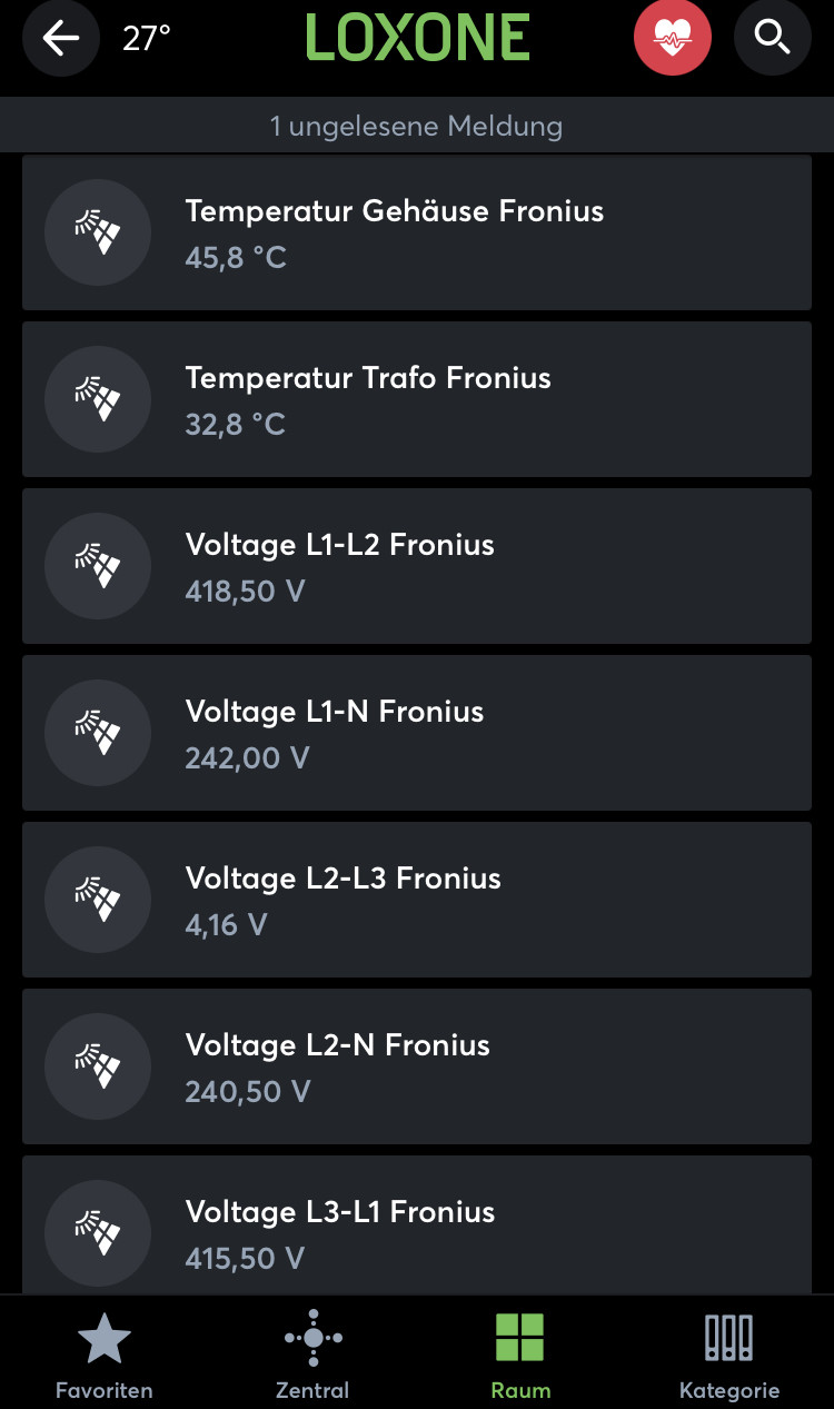

        Nach Trial and Error kann ich erfolgreich berichten, dass der Modbus Anschluss problemlos mit der Loxone Modbus RTU Extension ausgelesen werden kann.
        a) Es muss im Wechselrichter lediglich auf der Page MODBUS die Adresse eingegeben werden, SLAVE u die Geschwindigkeit.
        b) Loxone Config Parametrierung von: Parität, Geschwindigkeit, Adresse vom Wechselrichter, etc.
        Bilder folgen noch
        …. und es geht !

            btw die Anschlüsse:
            V+ = A
            V- = B
            Gnd u Shield ist selbsterklärlich
