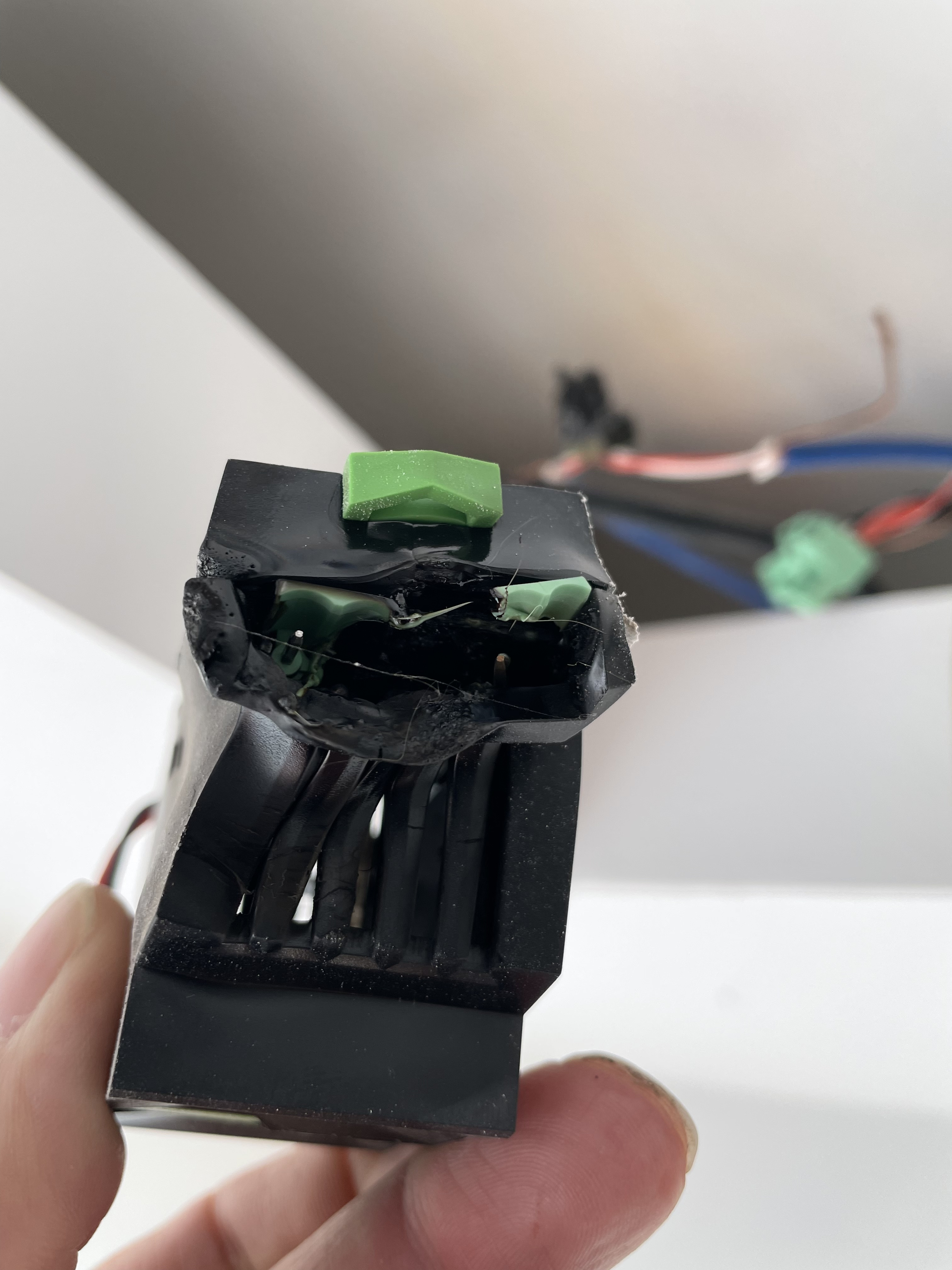

    wir haben zwei DMX Extensions im Wohnzimmer mit LED Stripes verbaut.
    Heute waren wir beim Nachbarn und bin kurz zurück um eine Sonnenbrille zu holen. Dabei ist mir ein Geruch von verbranntem Kunststoff aufgefallen. Nach ein paar Minuten des Suchens ist mir dann ein Knistergeräusch und dann auch kleine Flammenbildung in der angehängten Decke aufgefallen. Ich habe dann sofort den Strom abgeschaltet. Ich habe dann die Extensions rausgezogen und das Feuer ist dann selbst gleich ausgegangen.
    wie kann soetwas sein? Ist das schon jemandem passiert? Die Installation wurde durch den Elektriker vor 5 Jahren gemacht.
    ich will gar nicht daran denken was passiert wäre, wenn ich nicht zufällig zuhause gewesen wäre!

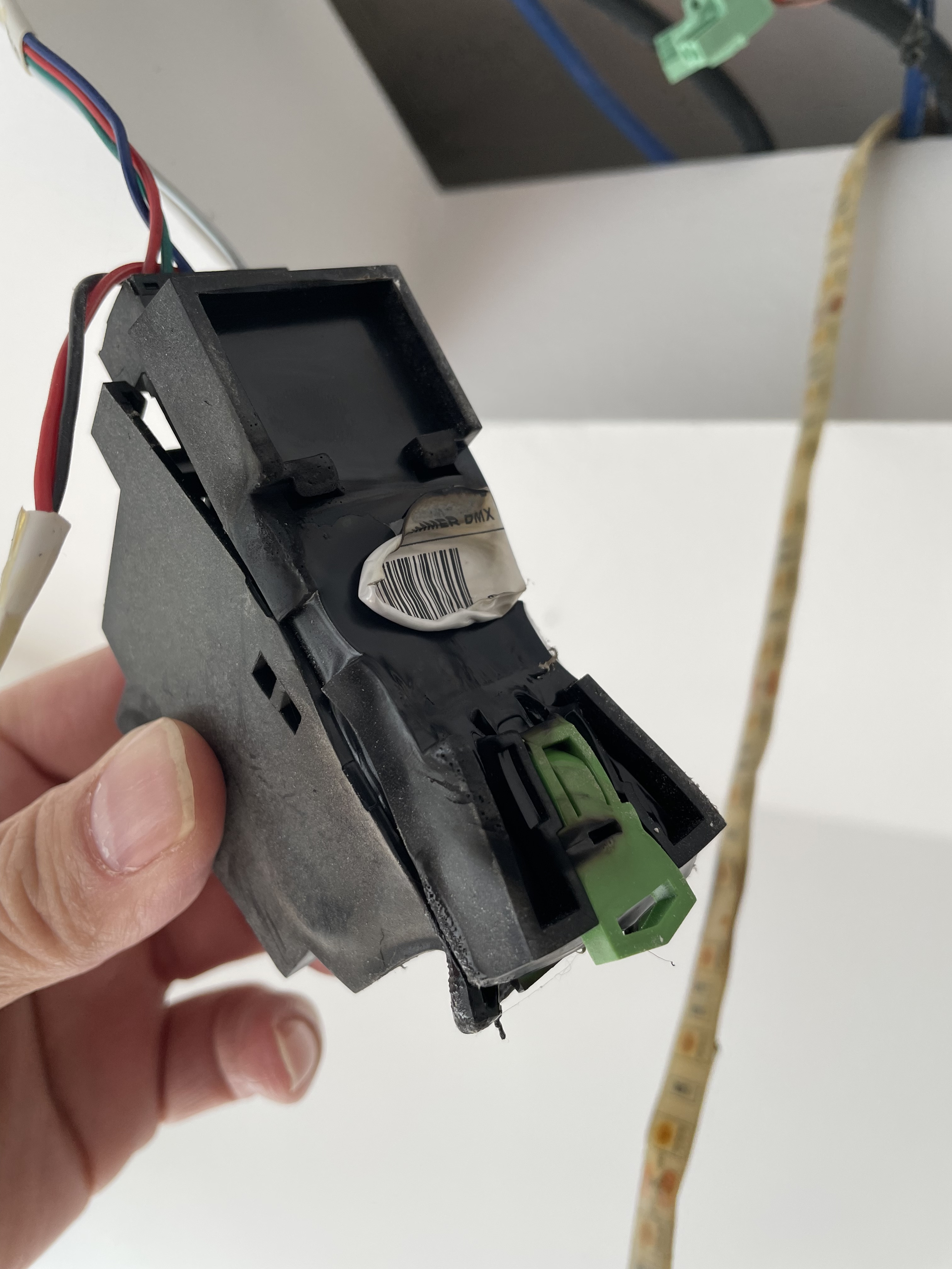

    Da ist aber auf jeden Fall zuviel Strom geflossen bzw. zumindest hat eine Überlast für gewisse Zeit bestanden.
    Aber hier handelt es sich auch nicht um eine Loxone DMX Extension (die gibt es eher in der Nähe vom Miniserver) sondern um einen Loxone "RGBW 24V Dimmer DMX"
    Für eine Klärung der Ursache müsste man das Gerät sowie alles was daran angeschlossen ist sehr genau prüfen.
    Man müsste Detailbilder von der Platine haben (beide Seite) ebenso genau Bilder wie, welches Kabel genau aussieht, also wie wirklich richtig Strom geflossen ist.
    Auch muss man sich die genau weitere Verkabelung bis zum Netzteil und der DMX Extension und den Miniserver genauer anschauen.
    Interessant ist, dass wohl keine Sicherheitseinrichtung ausgelöst hat.
    Funktionieren denn andere Geräte am DMX Bus noch ?
    Meine erste Vermutung wäre eine Masseverschiebung von DMX GND und dem Beleuchtungsnetzteil GND.
    Das könnte z.B, passieren wenn das Netzteil an welchem die DMX Extension (wohl auch der Miniserver) hängt und das Netzteil welches den DMX Dimmer Betreibt keine gute Masseverbindung gehabt hätten, diese z.B. nur über die Zuleitungen zu diesem Dimmer bestanden hätten und beide Netzteile auf unterschiedlichen Phasen liegen.
    Bei einer Verschiebung wäre dann der volle Strom über die beiden GND am Dimmer gelaufen.
    Wurde denn in der Anlage erst kürzlich etwas geändert, z.B. Einbau eines PV Anlage, Speicherbatterie oder ein anderes 3phasiges Gerät ?

          Der Stripe Stecker (die ganze Stripe Seite des Gerät) sieht aber (zumindest was man auf den Fotos sehen kann ) recht gut aus, wogegen der DMX Stecker und der Powerstecker wohl stark gelitten haben.
          Aber so lange man da nicht mehr Infos dazu hat, kann man halt nur vermuten.

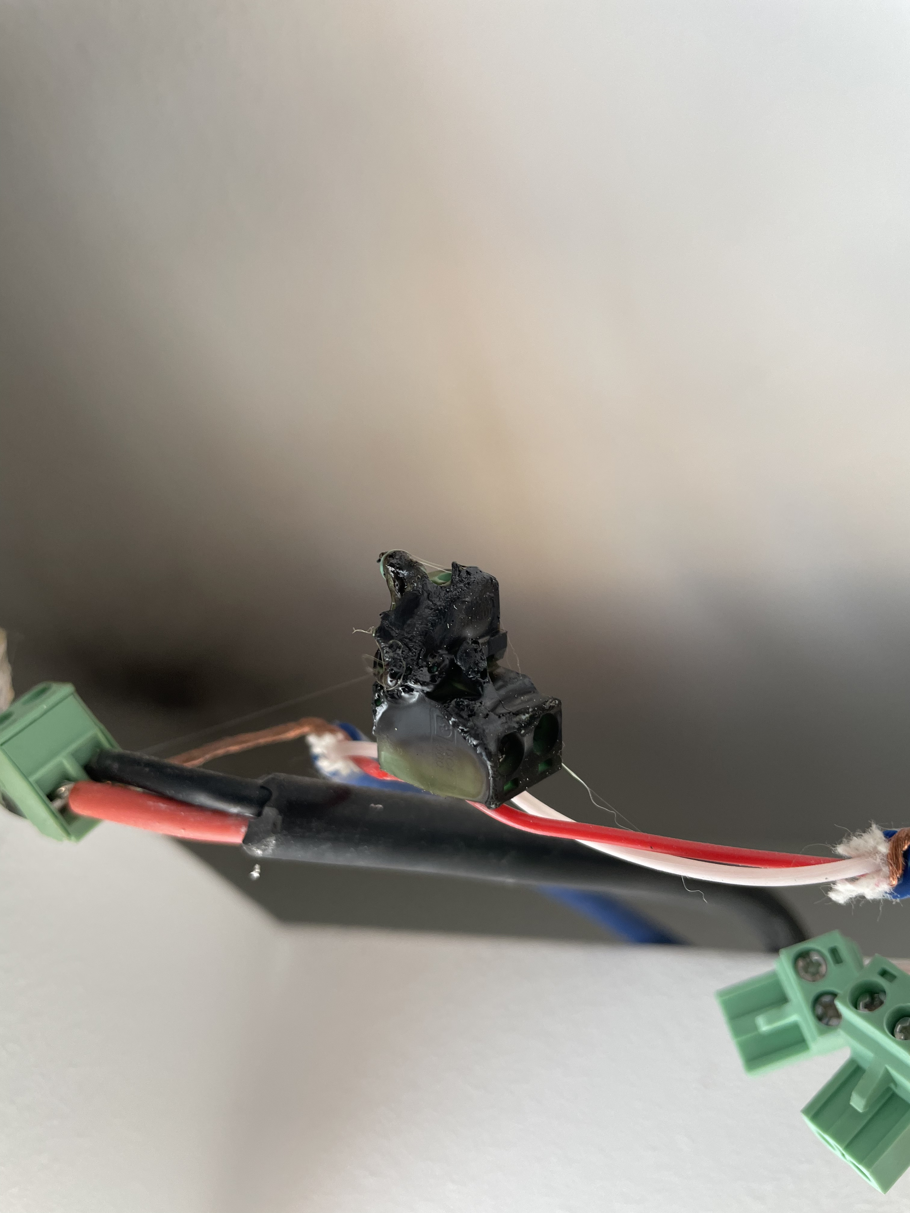

            Schade das hier nicht mal ein paar erhellende technische Daten genannt wurden. LED Stripes ist soo beliebig nichtssagend.
              Wenn da eine schlechte Lötstelle am Stecker war, bekommst du da riesige Hitze, ohne dass jemals eine Sicherung ausfällt.
              Ich hatte sowas am Dachständer-Vorsicherungskasten - der Schraubsichetungshalter war so verrostet, dass das Kontaktteil der Sicherung nicht mehr genug Druck am Sicherungshalter hatte. Irgendwann fiel das Backrohr aus, aber andere Sachen gingen. Kein Automat gefallen, kein FI. Loxone funktionierte normal. Als mir schoss, dass eine ganze Phase weg ist, bin ich zu dem Schrank am Dachboden.
              Über die Jahre hat das Kontaktteil des Sicherungshslters vor sich hin geglüht, bis der letzte Kontakt verdampft war. Die Sicherung selbst war intakt, aber der ganze Sicherungshalter schwarz und zerbröselt. Zum Glück gute alte Keramik 😜
              Sprich: Eine zusätzliche Feinsicherung hilft garnichts bei einer mieselsüchtigen Kontaktstelle.
              Mein Tipp als Fehlerursache ist jedenfalls: Gebrochene oder schlechte Lötstelle.

              rein optisch betrachtet könnte man meinen das die DMX-Klemme "gebrannt" hat.
              Da sollte ja kein Strom(Leistung) fließen.

                Ich denke da eher an schlechtem Kontakt am Stecker!
                Das unterschätzen viele, auch Fachleute (leider).
                Der viel zitierte Wackelkontakt ist der Tod für alle Klemmen (Egal ob 24V oder 400V)
                Denn wenn mann das "prasseln" sieht, handelt es sich in der Fachsprache um einen Lichtbogen.
                Ein Lichtbogen (egal mit welcher Spannung!) kann eine Hitze von bis zu 3000°C erzeugen!
                Da nun die Kontaktstifte aus Metall sind, kann sich die erzeugte Wärme ungehindert an alle benachbarten
                Bauteile (Lötstifte auf Platine, etc) verbreiten. Was natürlich das Lötzinn auf einer Platine zum schmelzen bringen kann.
                Und so geht das Szenario immer weiter bis es brennt.
                Diese Gefahr - wie schon erwähnt - wird von vielen total unterschätz. Da helfen auch keine Glasrohr- oder sonstige Sicherungen...
