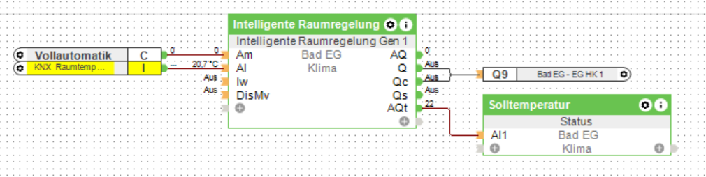

        Dank dir für deine Erfahrungen. Wir haben auch eine Sole Wärmepumpe mit Kühlfunktion (Nibe S1255) und haben für alle Kreise Stellantriebe installieren lassen. Diese sind zwar verbaut aber noch nicht programmiert oder in Betrieb genommen. Ich bin mir auch über den Sinn nicht ganz im klaren. Die Wärmepumpe wird über die Außentemperatur geregelt. Der Innensensor wird dafür nicht genutzt.
        Wie hast du die Schwellwerte in Loxone eingestellt? Die Stellantriebe wirken doch im Grunde wie eine Bremse für die Wärmepumpe. Der Nibe Techniker meinte, ich soll die Schwellwerte für die Stellantriebe generell um 2 Grad höher setzen als in der Wärmepumpe. Somit wären diese immer offen und würde dann nicht die Wärmepumpe ausbremsen. Wie ist das bei dir?
        Bei der Kühlfunktionalität bin ich mir auch nicht ganz sicher, wie ich dies in Loxone programmieren soll. Hättest du vielleicht mal ein Beispiel aus deiner Config?
          Ja, so habe ich es im Prinzip auch gemacht. Die Wärmepumpe reagiert bei Steuerung über Außentemperatur indirekt, d.h. sie schaltet ab, wenn sie merkt, dass die Wärme wg. geschlossener Stellventile nicht abgenommen wird. Das ist aber mit einer gewissen Verzögerung und Verlusten / Verteilung der Wärme durch die Rohre verbunden. Wenn die Innentemperatur mit einbezogen wird, dann kommt diese Rückmeldung direkter, aber es kann nur EINE Temperatur einbezogen werden. Beim Auto gibt man ja auch nicht gleichzeitig Gas und tritt auf die Bremse. In diversen Beiträgen wird das hier im Forum auch diskutiert. Für Fernwärme passen der IRR Baustein bestens, aber wg. mangelnder Justierung der Wärmequelle (hier Wärmepumpe) funktioniert das u.U. nicht so gut.
          Die Werte für die Temperaturen der Räume für die ERR musst Du am Ende so einstellen, dass nur wenige Ventile geschlossen sind, also die Wärmepumpe nicht gegen die Ventile arbeitet. Wenn Du die Wärmepumpe ohne Ventile bereits justiert hast, dass die Kurve und andere Parameter so passen, dass es im Winter gleichmäßig und passend warm wird, dann sollten keine Ventile bei diesen Temperaturen geschlossen sein. Lediglich bei ungleichmäßiger Sonneneinstrahlung kann der Fall auftreten, dass der Raum auf der Südseite bereits warm genug ist und die Ventile für diese Räume geschlossen sind.
          Für die Kühlfunktion gibt es keine besondere Config, Du musst lediglich Qc verbinden und Automatik einstellen.
