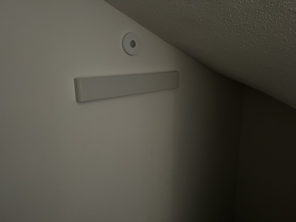

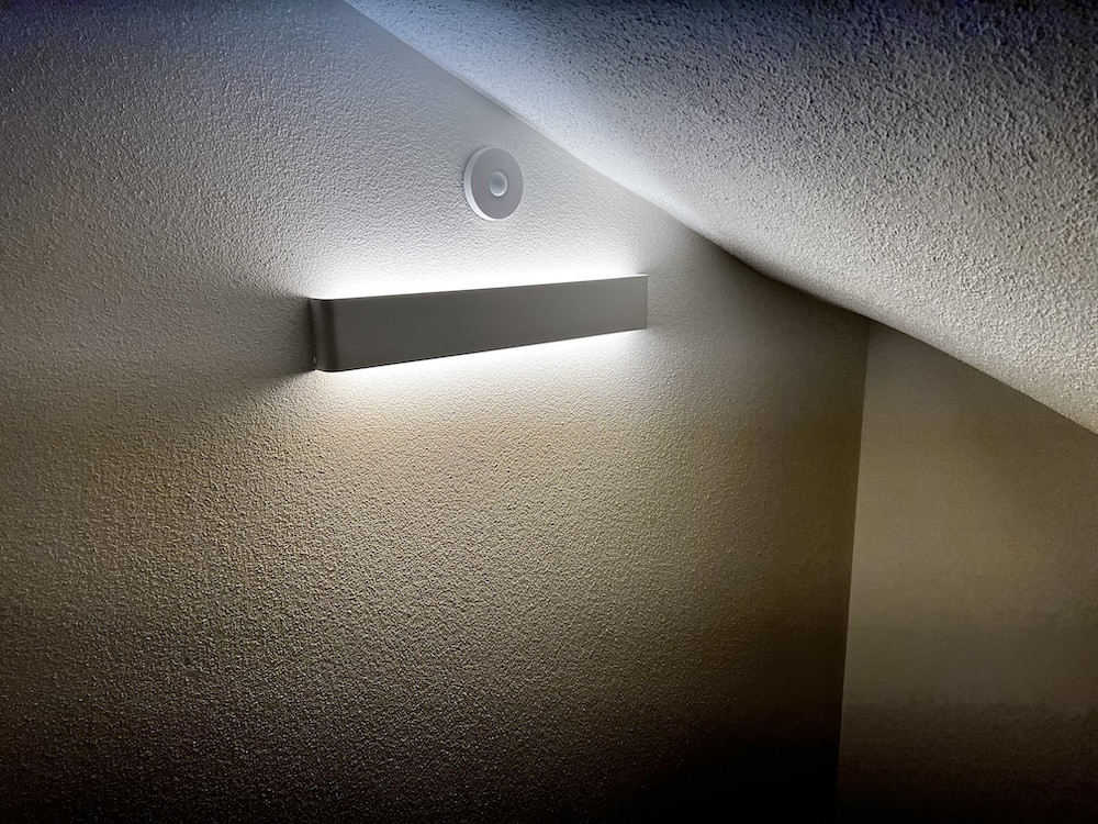

                Also ich hatte das gleiche Problem mit der Treppe in den Keller. In der "Decke" (Treppe) sind keine Kabel und Aufputz-Rohre verlegen wollte ich nicht. Also habe ich ein Bewegungsmelder Air an die Wand gebaut. Sieht nicht super hübsch aus aber auch nicht tragisch. Und wenn ich mich doch noch entschliesse ein Kabel zu verlegen dann muss ich nur zwei Löcher in der Wand füllen
                Und es funktioniert ohne Probleme.

                  Ich bräuchte ja nichtmal einen Air-BWM, da ich auf Lichtschalterhöhe ein EIB liegen habe. Aber wie sieht das aus? Hast Du ggf. ein Foto?
                  • half-bit
                    • 14.03.2021
                    • 39
                    snehvid Klar. Sieht etwas dunkler aus auf dem Foto als es ist.

                      Geht doch super klar. Dann mache ich das auch so. :-)

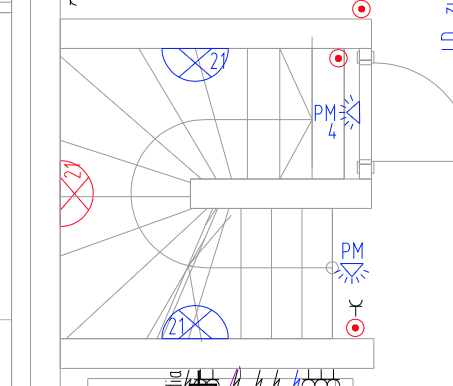

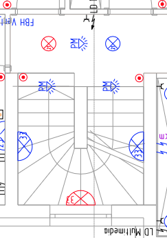

                        Wir haben über jeden Treppenaufgang/Abgang einen Deckenauslass (Einbau) für einen Präsenzmelder vorgesehen, da es bei Loxone keine Zonen gibt. Aktuell wünsche ich mir vll. einen kleineren Präsenzmelder/IR/Bewegungsmelder. Gibt es hier etwas passendes, welches nicht zu groß und vll. auch um einiges billiger ist? CAT 7 wird hingezogen.

                          Hast du drüber nachgedacht, nur einen Präsenzmelder an der Wand zu machen?
                          • chrisulox
                            • 15.07.2022
                            • 145
                            Als kleines Update - wurde dann einfach der Präsenzmelder in der Decke - bei Stiegenauf- und Abgang
