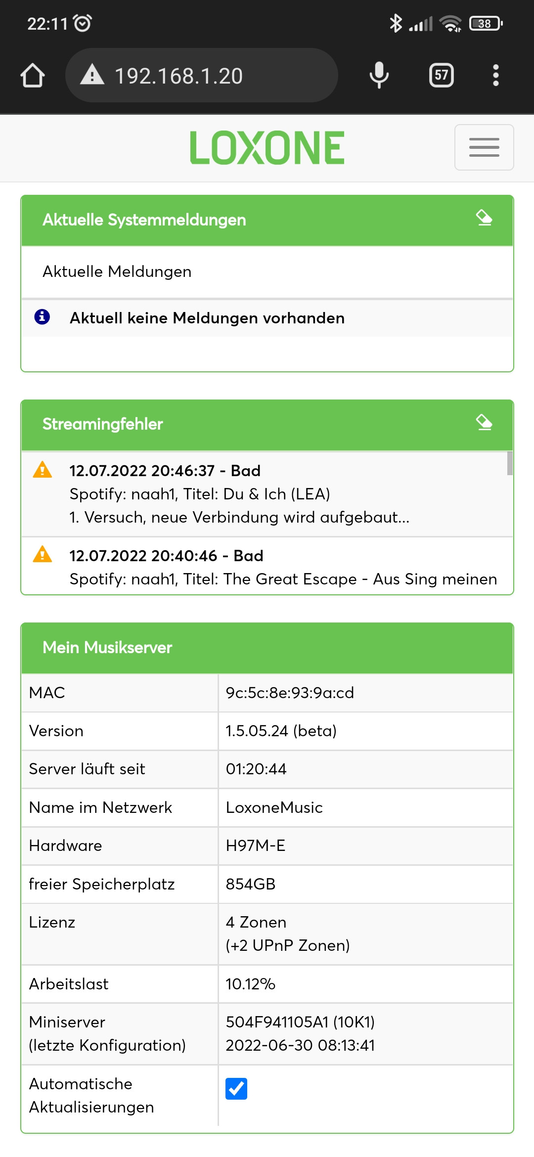

    Hallo zusammen.
    UNd wieder einmal kommt keine musik aus den boxen. boxen...
    In der app macht er die schleife durch die playlist jedes lied ca 1 sekunde. Ton gibts keinen. Wähle ich internetradio funktioniert es. Nur spotify nicht. Habe schon den benutzer gelöscht und neu angelegt. Ohne erfolg.
    Im anhang ein bild vom webserver des musiksemusikserver mit fehlermeldung.
    Jemand eine idee was zu tun ist ?

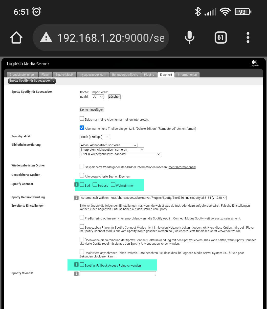

                        Guten Morgen.
                        Freeflyer82 hat eine Lösung für diese Problem gefunden.
                        auf dem Loxone Musikserver kann man über http://ip:9000/settings/index.html Einstellungen vornehmen.
                        Reiter Plugins > Da suchst du nach Spotty. Klickst dort auf Einstellungen. Dann setzt du einen Haken bei "Spotify fall back Accesspoint". Startest alles neu und es sollte wieder funktionieren.
                        Ich habe ausserdem etwas super interessantes entdeckt.
                        Schaut mal das Bild im Anhanng.
                        Da kann man haken setzten für Spotify Connect für jede Zone.
                        Ich sehe dann meine Zonen direkt in der Spotify App und muss nicht in die Loxone app gehen.
                        Nur wenn ich jetzt ab der spotify app eine zone auswähle habe ich dasselbe problem wie zuvor.
                        Die lieder laufen in der schleife nur für ca 1 sec und es kommt kein ton.
                        Wie die "Spotify fall back Accesspoint" funktion hier nicht aktiv wäre.
                        Wäre super wenn man direkt über spotify songs abspielen kann!
                        Freundliche Grüsse
                        und vielen DAnk!

                          Nun, das Spotify Connect direkt im LMS geht, ist ja nicht neu. Seit Loxone auch im Musikserver umstellen musste von ihrem eigenen Binary für Spotify auf Spotty, weil die Legacy API abgeschaltet wurde, geht das schon. Glaube das war im Mai.
                          Hab ich dich jetzt richtig verstanden: Aus der Loxone APP klappt es mit dem Haken bei den Fallback Servern, Spotify Connect geht aber nicht?
                          Dann solltest du es lassen wie es ist, Spotify Connect ist kein Feature das der Musikserver von Haus bietet.

                            Nur als Ergänzung: Ich hatte auch Probleme mit Spotify und habe scheinbar jetzt beide lösen können. Hier das Summary:
                            - Anmeldung schlägt fehl mit dem Hinweis, es brauche Premium Account: Update auf letzte Music Server Version war fehlgeschlagen und es wurde noch das alte Plugin genutzt. Wiederholtes Update hat das Problem gelöst
                            - Songs spielen nicht ab, springen nach einer Sekunde: Option Spotify Fallback Access Point verwenden wie zuvor beschrieben aktivieren
                            Das funktioniert jetzt mal mit einem Account in einem Raum, der volle Test kommt noch.
