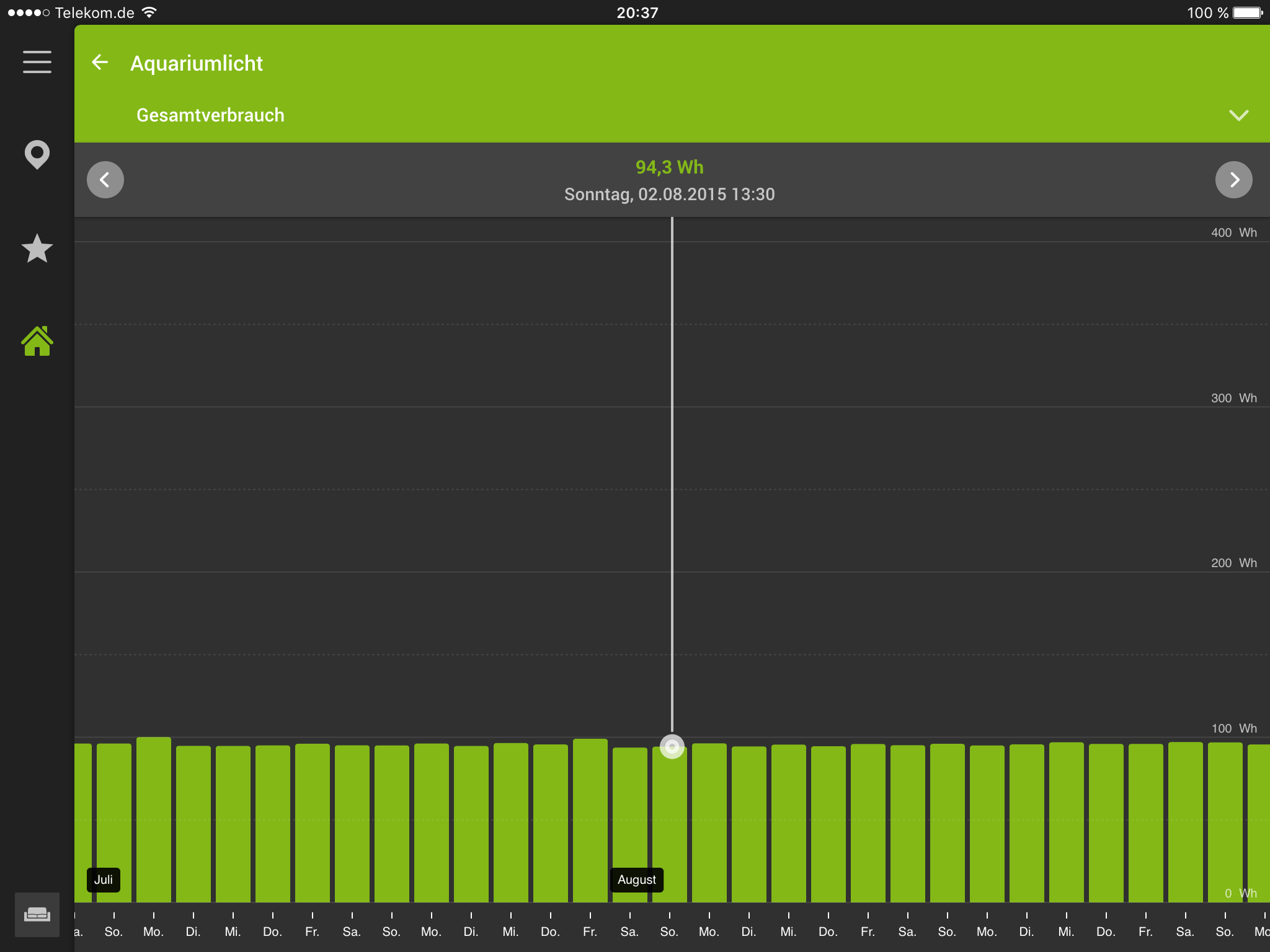

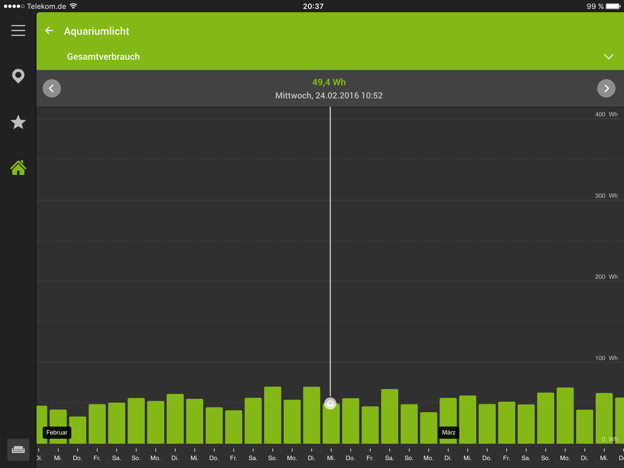

    Hey Leute, mir ist heute etwas merkwürdiges aufgefallen. An einer Smart Socket habe ich ein Aquarienbeleuchtung. Diese Beleuchtung ist täglich 8h an und daran hat sich nie etwasgeändert. Bis August letzten Jahres hat die Lampe daher auch jeden Tag den gleichen Verbrauch angezeigt. Jetzt habe ich durch Zufall mal wieder in den Verbrauch reingesehen und jetzt werden mir täglich starke Abweichungen angezeigt. Das muss doch ein Bug sein.
    Wenn ich mir das Datum ansehe, ab welchem das so ist, könnte das mit dem Update von Version 6.x auf 7.x zu tun haben. Ist das schonmal jemandem aufgefallen?
    Gruß Sven

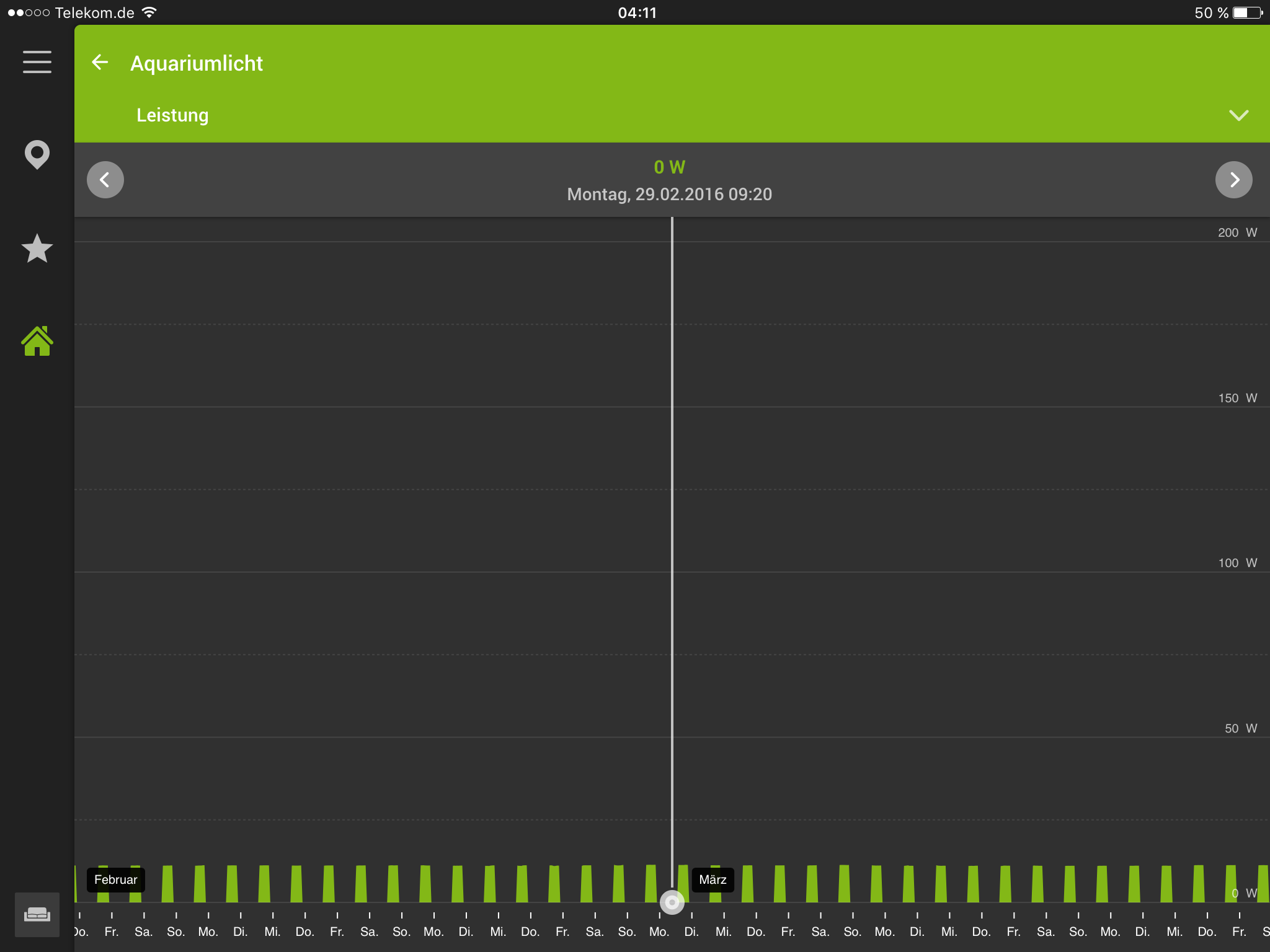

        Wie ich bereits geschrieben hatte, wurde die Lampe erst Garantiegetauscht. Damit stehen 2 Dinge fest. Sie war vor dem Tausch keine 2 Jahre alt und ist jetzt so gut wie neu. Bitte auch meine weiteren Kommentare lesen, damit ich nicht alles wiederholen muss.
        Um das ganze Dilemma weiter zu verdeutlichen und sämtlichen Spekulationen zu Veralterungen den Boden zu entziehen, hier noch das Leistungsdiagramm.
        Dies verdeutlicht, das die Leistungsaufnahme immer gleich ist, nur der Verbrauch täglich schwankt.

          Vielen Dank für Deine Lösungsvorschläge. Und wer misst misst Mist ist auch alles klar. Ich habe mit all diesen Dingen ein Problem. 1. wieso ändert sich die Messung bei unverändertem Aufbau schlagartig von einem Tag zum Anderen und wie soll ich mir physikalisch und mathematisch erklären, dass nachweislich und ebenso von der gleichen Steckdose dokumentiert, täglich über den gleichen Zeitraum konstant die gleiche Leistung abgerufen wird, im Verbrauch davon aber täglich gravierende Unterschiede angezeigt werden.

        Hallo Leute, da gerade wieder das Thema "Strommessung" im Forum umhergeht und auch die SmartSocket wieder im Gespräch ist, hier ein kleines Update von mir.
        Loxone hat sich das jetzt bei mir mehrfach angeschaut, Statistiken hier und da aktiviert und verändert und wieder nachgesehen. Sie haben auch nochmals im Log nachgesehen und feststellen müssen, dass das Problem mit der Umstellung auf V7.x aufgetreten ist. Sie sehen auch jedes mal, dass die Werte falsch sind! Aber keiner mag sich die Schuhe so richtig anziehen. Ich hören immer nur das die sich das ansehen wollen ob das stimmt und sein kann und sagt die Softwareabteilung, die sich das auch gleich mit angesehen hat, dass das gar nicht sein kann. Sie hätten auch einen Testaufbau laufen gehabt und da wäre das nicht aufgetreten ... jetzt soll nochmals ein Testaufbau mit Langzeittest stattfinden.
        Ergebnis bisher:
        Die Jungs sehen, dass das nicht in Ordnung ist, Tappen im Dunkeln, meinen dass das nicht sein kann und mit dem Update kann es auch nicht zusammenhängen.
        Meine eigenen Tests legen allerdings ganz klar offen, dass es an der Software liegt und die SmartSocket doch schonmal korrekt mist. Das ist ja schonmal was :-)
        Also auf die Werte der Energiezähler kann seit der V7.x nicht mehr uneingeschränkt gezählt werden.
        Wenn es was Neues gibt, werde ich mich nochmal melden.
        Gruß Sven

            Nee, ich weiß nicht genau, worauf Du jetzt genau hinaus willst. Ob die SmartSocket nun ganz genau misst, habe ich nicht getestet. Mir geht ging es nur um den im Eingang beschriebenen Fehler. Da war meine Vermutung, und auch die des Supporters, dass der Fehler bereits durch die SmartSocket ausgelöst wird, also dass die die Daten schon falsch sendet. Tut sie aber nicht. Sie ist für das Problem nicht verantwortlich.
